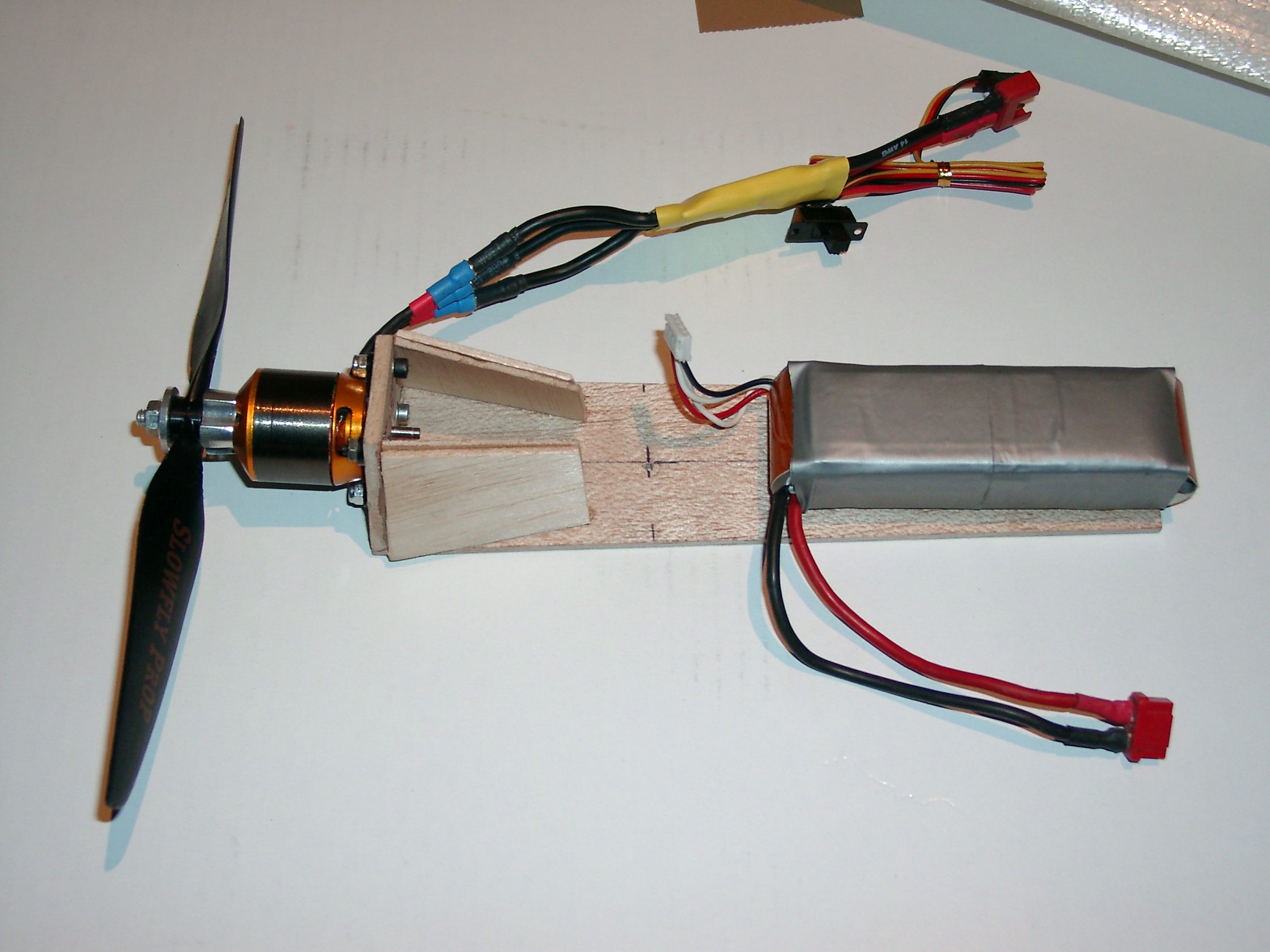

Hier die Bilder
Hab eine 8-4,5" Luftschraube drauf
Der Motorträger ist aus Balsa und wird angeschraubt
Als Akku entweder der FP 1800 oder ein 1500 Graupner Lipo
alle beide 3S Akkus
alle beide 3S Akkus

Empfänger weiter nach hinten! Sonst hält der nicht lange...

niemals den RX for den akku. gibt beim erden kleinholz.
der schwerpunkt ist von segler zu motorversion gleich. wenns komisch fliegt, ist der sturz falsch.

Ich nehme mal an der RX soll ins EPP, dann kann ja der ANtriebsakku darüber.
Vermutlich muss der A-Akku aber noch viel weiter nach vorn.

Ach noch eins: Wird der Nuri noch getaped? Wenn nicht hält das Strapping Tape höchstens 1 Saison. Ist nicht UV-Beständig.
Also der RX ist natürlich im Flügel versenkt und ist nur zum testen außerhalb gewesen.
Tapeziert wird er auch.
Er wird oben weis mit roten Streifen unten rot mit weisen Streifen.
Was ich noch wissen wollte wie werden die Servos festgemacht?
Mit Kleber oder einfach mit Strapping Tape was auf jeden Fall noch mal drüber muss.
@Calli was haste denn für Empfängerakkus genommen?
Ich hatte erst die AA Größe aber die schien mir zu schwer deshalb sind die Löcher etwas zu groß für die AAA Akkus.
Werde wahrscheinlich doch wieder tauschen.

Ich hab AAA, hab ich noch nie leerfliegen können....
Servos nur Quadratisch ausschneiden, da wo die laschen sind nur *ein*schneiden, da die Laschen einklemmen. Das hält.
