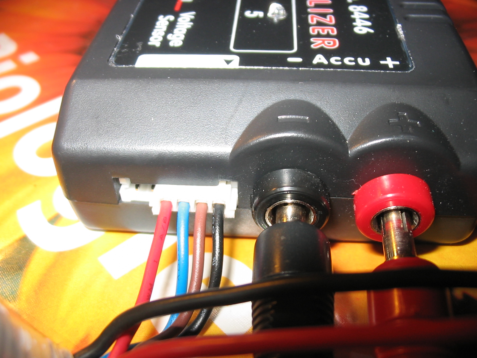

Ich habe mir vor kurzem einen Graupner LiPo 3Zellen 1300mAh Akku zugelegt. Leider is mit dem was nicht ganz in Ordnung und nun ist meine Frage wie die Steckerbelegung eines solchen Akkus ist, damit ich mir die Spannung der einzelnen Zellen mal ansehen kann ?
MfG chrizzo

schwarz= zelle 1 -
braun = zelle 1 + / zelle 2 -
blau = zelle 2 + / zelle 3 -
rot = zelle 3 +
mfg
Jo
Zuletzt geändert von johann am 27.08.2006 12:02:29, insgesamt 1-mal geändert.
pico500
Beiträge: 3659
Wohnort: Düsseldorf
Beitrag von pico500 »
(ohne Gewähr)
Das schwarze Dreieck über deinem schwarzen Kabel am Balancer ist der
MINUS deines Packs (letzte Zelle)
Das ROTE Kabel ist immer die erste Zelle PLUS
Normalerweise liegen dazwischen immer WEISSE Kabel die den Mittelabgriff
der anderen Zellen darstellen.
Messen erste Zelle- zwischen ROT und BLAU (+/-)
Messen zweite Zelle- zwischen BLAU und ORANGE (+/-)
Messen dritte Zelle- zwischen ORANGE und SCHWARZ. (+/-)
Messen des Packs
Zwischen ROT und SCHWARZ.
Wenn der Stecker SO in deinen Balancer passt,sollte es stimmen...aber
besser ist es vorher zu mesen ob die Belegung stimmt. :roll:
