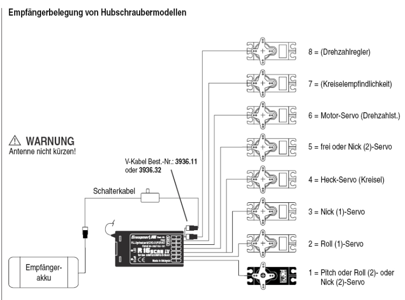

da ich nächsten samstag wenn es das wetter zulässt meinen trex in einer helischule einstellen und einfliegen lasse, muss ich ihn bis dahin verkabelt haben.
nun zu meinen fragen. ich habe die mx16 mit dem dazugehörigen empfänger r16. heut vormittag hab ich mal alles zusammengesteckt und die funke angemacht um zu testen ob sich überhaupt was tut. die servos bewegen sich alle was für mich schon mal ein beruhigendes zeichen ist.
ich hab den jazz an den 8ten eingang des empfängers angeschlossen. der motor hat aber keinen mucks von sich gegeben als ich gas gegeben habe. kann das von der noch nicht programmierten funke kommen?

- servobelegungmx16.jpg (121.85 KiB) 148 mal betrachtet

Mach den Jazz erstmal auf einen anderen Steckplatz und wechsel in ein frisches Modell, ohne Irgendwelche Mischer. Dann Programmieren wieder umstecken und im Programmierten Modell Testen. (Gaswert auf ca 10-20% und ohne Ritzel, dann kann nichts passieren)
wenn dann alles so funktioniert wie es soll, Ritzel drauf und Motor fest, Gaswert auf 70-80% (jeh nach Motor/Ritzel und geschmack auch mehr oder weniger) neutral bis leicht negativ pitch (nicht zu negativ) und Rotor starten ,wenn du dich traust. Sonnst Stopp und ab in Flugschule!

Danke, hat funktioniert. der gaswert war im hohen minusbereich eingestellt.
