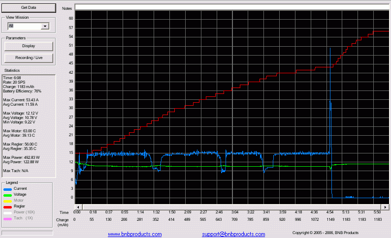

Moin,
Grundlage zum Versuch war mein BEC-Test:
http://www.elektromodellflug.de/Projekt ... erg-06.htm
Wir haben das reine Regelverhalten nun ausprobiert im Roxxter 11 der am JAZZ40 perfekt funktioniert.
Akku: 3s-2200LiPo / Motor: SHP 23V2 / Regler: SPIN 44: 32khz(!?)-Timing: 20°-3D-2Senitiv-8s-Nmin(Kopf): 1800 / Nmax: 1900(Kopf)-Tmax:100°C
Der Motor lief sauber hoch, ließ sich gut regeln und zeigte jetzt kein Pumpen mehr.
Einzig die erzwungenen 32khz bereiteten mir Kopfschmerzen, was sich auch nach 4:54Min überdeutlich zeigte!
Jeder weiß eigentlich, dass ein hochinduktiver Motor nicht so hoch getaktet werden sollte, aber die 8khz waren eine reine "Pump-Katastrophe"!
-> Plötzlich schoss ohne Vorwahrnung die Drehzahl auf über 2540n hoch (1900 war vorgegeben - laut Jeti-BOX)! Ihr könnt Euch vorstellen wie krass das war und der Roxxter 11 wie ein Pfeil zur Hallendecke schoss. Die Panik im Gesicht (Fluganfängerstatus) ließ nur die Reaktion zu, Pitch voll zurück - der Hubi schoss jetzt natürlich 'gen Hallenboden.
-> Die Kufen fingen den Knall weich ab in dem sie brachen weil die Landung 100% flächig erfolgte (Zufall - ehrlich).
Schaden: beide Kufen gebrochen ...!
Ratlosigkeit - wieso schoss die Drehzahl plötzlich hoch?
Die Jeti-BOX gab Aufschluss (hier nur die wichtigsten Daten):
- max Temp: 101°C
- aktuell Temp 48°C (sinkend)
- max I = 27,1A
- min U = 9,74V
- max U = 12,47V
- Mot. RunTime: 5:49s
- Errors T=y (alle anderen = n)
Das Diagramm zeigt deutlich bei 4:54s eine extreme Stromspitze von 51A wo die Drehzahl schlagartig hochschoss und die anschließende "platsch" Landung (Strom gegen Null).
Fehler des SPIN:
Wieso schaltet ein Regler bei Errors (T = 101°C) wie einer Übertemperatur schlagartig durch und reduziert nicht die Drehzahl wie es sich gehört!!!
-> für mich ist der SPIN mit dieser Software unausgewogen und gefährlich!

- spin-100grad.gif (31.25 KiB) 298 mal betrachtet
