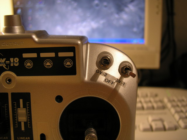

Hallo erstmal
Wenn du dich bis heute abend ca. 21.15 gedulden kannst mach ich Fotos von den Einstellungen in der FX18 und stell sie hier rein
Aber mal kurz und knapp:
Heli und H3 für die Taumelscheibe hast du schon gemacht, oder?
Beim Regler (ich habe den Jazz) habe ich eine Gasgerade geproggt. NORM ist bei mir Motoraus, GV1 habe ich die ganzen Gaswerte mal auf 70% gestellt, GV2 auf 80%, Auro ist bei mir NotAUS. Ich schalte die Flugzustände mit Schaltern.
Beim Heck, ich benutze das selbe Servo wie du, habe ich den 401 auf nem Schieber der aber als Schalter genutzt wird. Dafür musst du dann im KRSL-Menü INH umstellen, dort habe ich einen Wert von 48% eingestellt im AVCS-Modus und keine Ahnung was im Normal-Modus (nutze ich eh nicht
) Ich habe das lange Servohorn genommen und dort die Anlenkung fürs Heck ins 2 Loch eingehängt. Fotos folgen

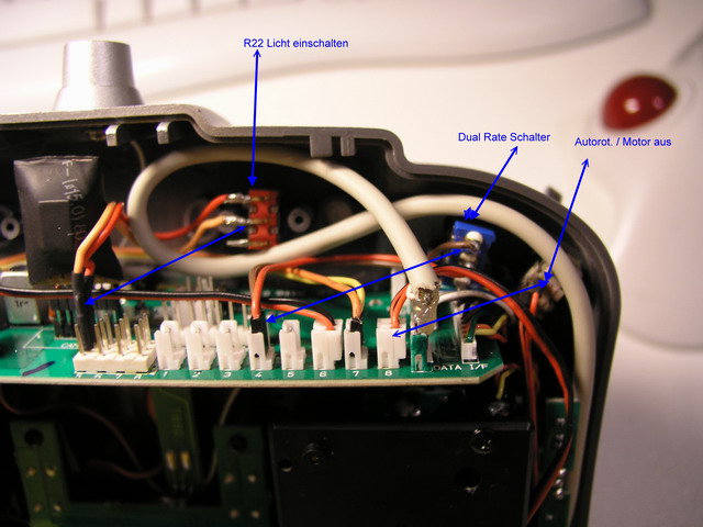

Ich mach das genauso , ich schick dir mal meine Bilder wie die FX von innen aussieht
- P1010008.JPG (68.56 KiB) 789 mal betrachtet
- P1010009.JPG (69.08 KiB) 794 mal betrachtet
- P1010011a.jpg (93.55 KiB) 854 mal betrachtet
- P1010012a.jpg (84.63 KiB) 857 mal betrachtet
hi
danke für die tolle information ':D'
hab die schalter auf steckplatz 6 und 7 platziert und gv1 und gv2 nach deinen angaben programmiert,
die pitchwerte hab ich mal so belassen,
und siehe da der motor läuft (zum ersten mal)':shock:'
war ein ziemlicher adrenalinschub,hab gott sei dank keine rotoblätter drauf gehabt

Moin,
sorry ich konnte gestern abend nicht mehr online gehen, habe als den Fehler 680 bekommen. Leitung war aber nicht besetzt. Plextor hat dir ja schon Fotos von den Steckplätze gepostet.
Jetzt solltest du schauen das bei Auro auch wirklich der Motor ausgeht
Um den GY 401 vom Sender aus mit nem Schalter zwischen AVCS und Norm umschalten zu können musst du wie bei GV1 vorgehen, halt nur im KRSL Menü. Den Schieber/Schalter dann auf Kanal 5 im Sender hängen und im Empfänger den Sens-Kanal auf in Kanal 5 einstecken.
Wenn noch fragen bestehen schreib mir ne PN, ich geb dir dann auch gerne meine Nummer da bekommen wir es dann auf jeden Fall hin.
Ist doch schonmal superund siehe da der motor läuft (zum ersten mal)''
