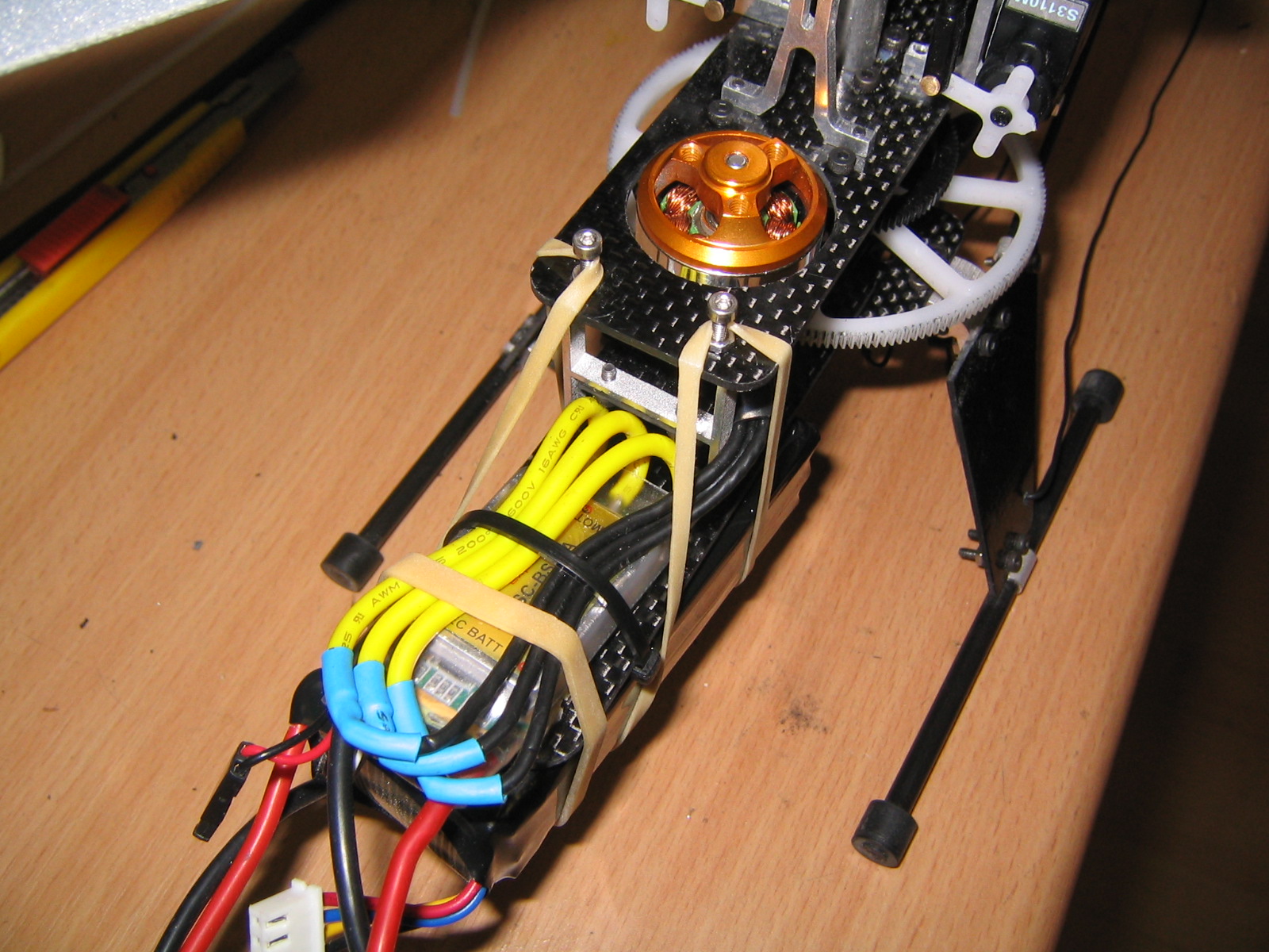

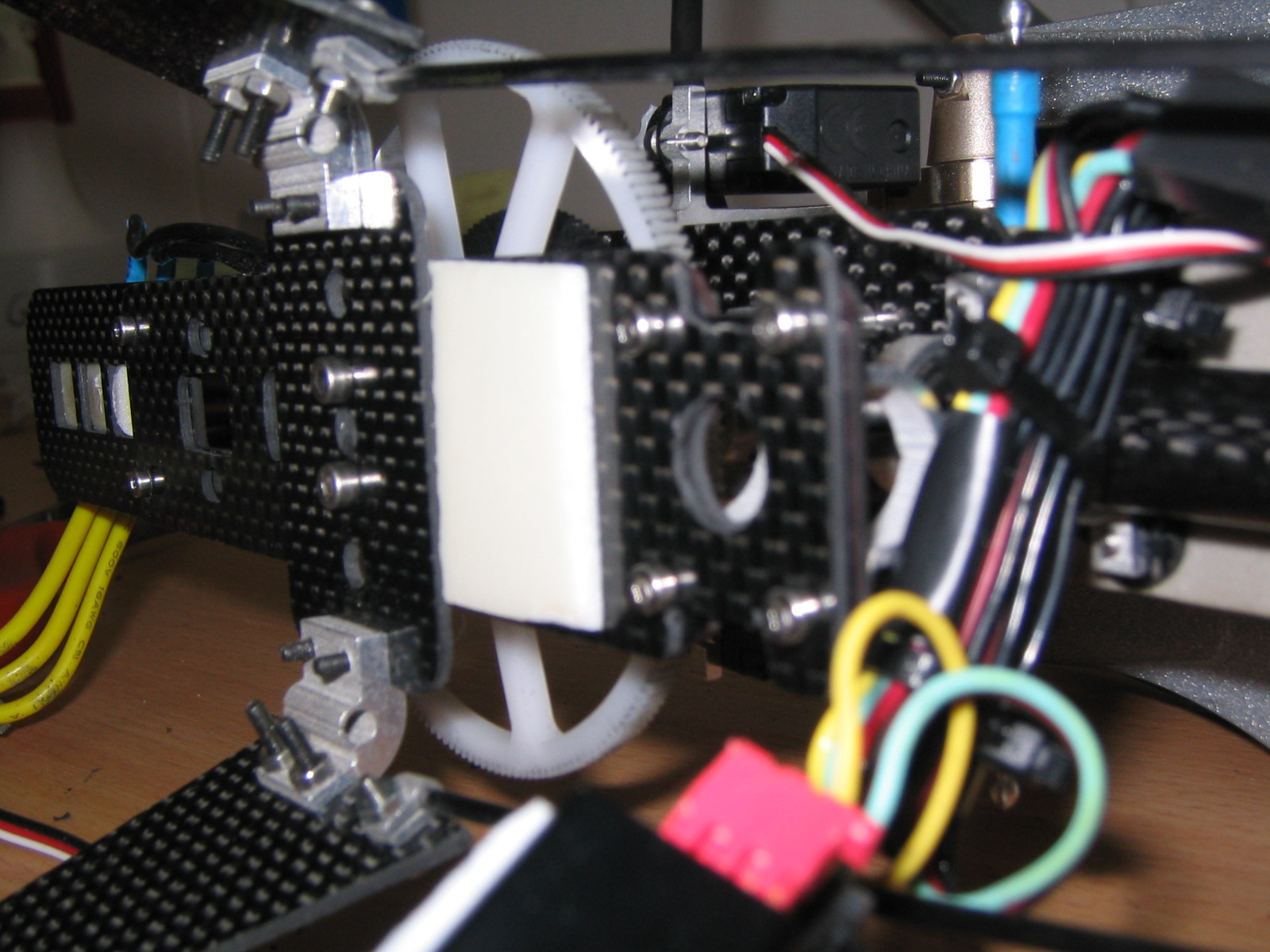

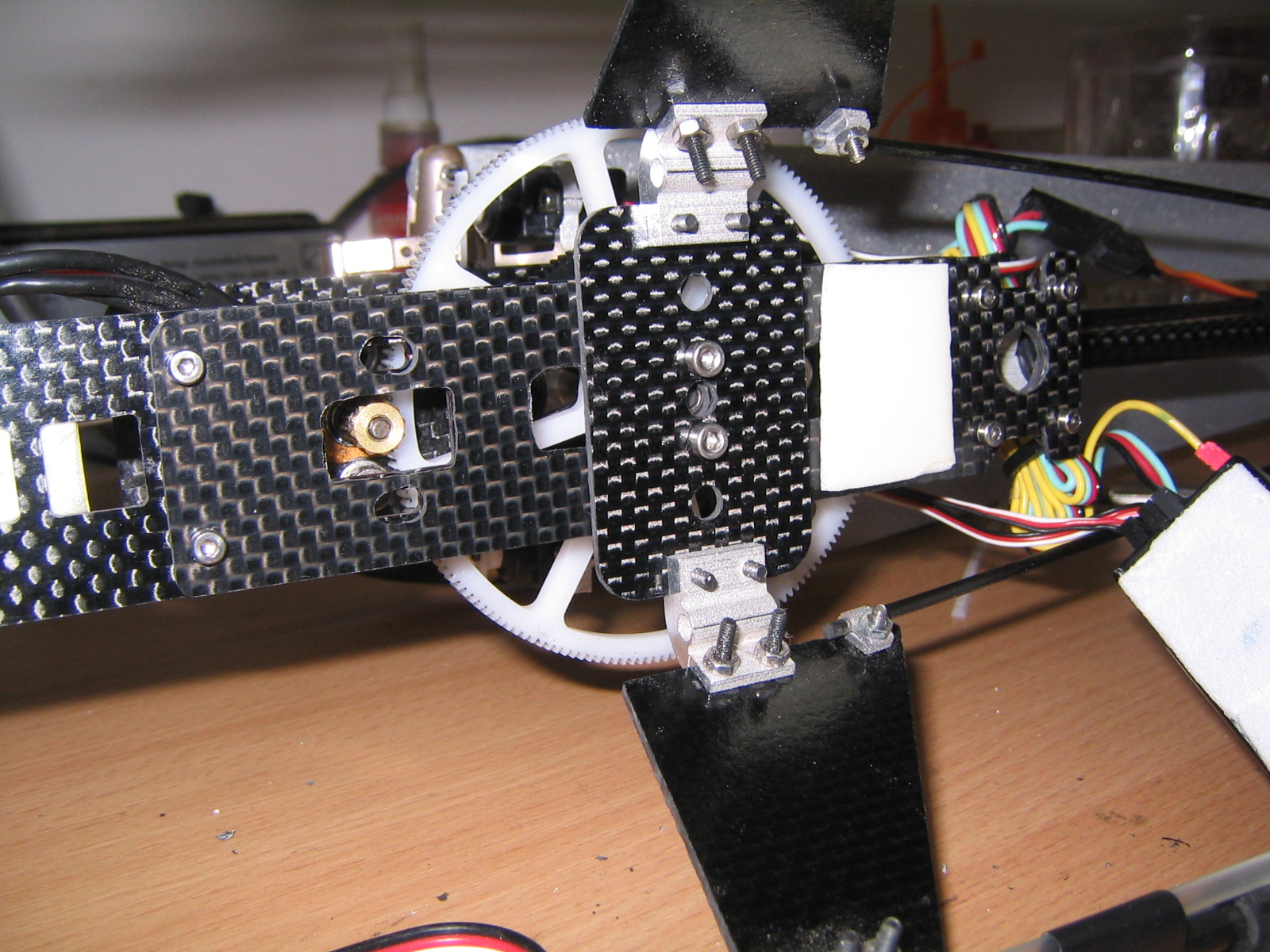

hallo,
erstmal danke für die vielen antworten.
@ pete, ist alles mittig, wie gesagt sauber gebaut
@ harald/berthold das soll ja bei MP oder NT der fall sein, nur beim e-heli, der eigentlich für die halle(selten rasen) gedacht ist, dachte ich es soll nicht so sein, hab aber kaum e-heli erfahrung.
@alexander
hab ich nicht, hatte auch noch nie probleme damit, wärs aber dann nicht immer?
@ dieter die hab ich mir schon vor dem kauf angeschaut, war mit ne kaufentscheidung
wenn das wirklich normal ist kann ich mit leben, ich dachte nur bei so einem heli darf sowas nicht sein. weil mir das alles zu labberig war hab ich die grundplatte mit cfk verstärkt (2te eigenbauplatte druntergeschraubt), ist jetzt deutlich stabiler und das aufschaukeln ist ein wenig besser geworden. bilder sind dabei, man muß schon genau hinschauen.
danke nochmal
jruß
olaf
