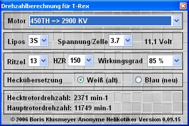

habe mal ein kleines Programm erstellt mit welchem man die Drehzahlen für den T-Rex berrechnen kann. So kann man mit den Motoren bzw. Ritzel ein bischen spielen und sofort sehen was am besten passt.
Sollten evtl. noch Motoren fehlen oder jemand Verbesserungsvorschläge hat bitte eine PN.
Das Programm wurde mit VB.Net geschrieben; braucht also keinerlei Installtionsroutine. Allerdings ist das Framework 2.0 nötig (Unter Win 2000 und XP per automatischen Update; unter Win Vista bereits vorhanden)

Habe vergessen deen Screenshot zu posten!
Ratation Screenshot.jpg (36.29 KiB) 720 mal betrachtet

die zellenzahl wird mit ner geratenen zellenspannung unter last, nem untesetzungverhältnis, nem geratenen wirkungsgrad und ner gelogenen herstellerangabe multipliziert.
was soll da rauskommen?
das wetter der nächsten drei tage?
schöne grüsse
stephan
ps: du hast heck- und hauptrotordrehzahl verwechselt!

Haupt -und Heckrotordrehzahl ist aber vertauscht :)

Ich haber bisher noch keine Messungen gemacht um die Herstellerangaben für die Motoren zu überprüfen. Natürlich werden sie eine gewisse Toleranz aufweisen. Die Zellspannung schwankt nur in einen gewissen Bereich und kann ja bei Bodentest gemessen werden (ja ja kein Volllast aber immerhin Teillast). Richtig der Wirkungsgrad muss angenommen werden.
Was das ganze soll?? Ganz einfach. So kann man einfach mal ein Gefühl für die theoretischen Drehzahlen bekommen. Es sind ja auch nur Richtwerte die da rauskommen. Wenn man also mit dem beliebten 450TH 2500 min-1 erreichen will sollte man schon mindestens ein 14 Ritzel aufziehen. Wir haben ja schon woanders uns schon darauf geeinigt, dass es noch weitere limitierende Faktoren für die Drehzahl gibt.
Für mein System kommen die Zahlen sehr gut hin.

Mh, der Align 430L hat inzwischen 3550KV.
Wie wäre es denn mit der Auswahl "sonstige" und einem Eingabefeld? Sonst muss man für jeden neuen Motor ne neue Version rausbringen. Ausser du fragst die Liste dynamisch irgendwo ab, was aber wieder einen Internetzugang voraussetzen würde.

Also wenn es gewünscht wird kann ich das Programm noch weiter anpassen. Habe gerade noch die Regleröffnung mit aufgenommen.
