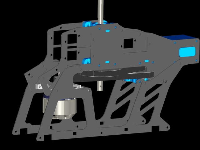

Ich habe ja nun schon einiges mit Riemen gemacht, aber wenn ich diese Konstruktion sehe, frage ich mich, ob da überhaupt noch Zähne im Motorritzel greifen (kann man ja ausrechnen). Ich habe so eine Anordnung auch schon gemacht. Da kaum Zähne greifen (2-3) muß der Riemen sehr fest sitzen und trotzdem ist der Riemen bei hoher Last einfach durchgerutscht. Hier müßten also unbedingt Andruckrollen mit rein um den Riemen noch anders zu führen.R2*D2 hat geschrieben:Hallo Basti, hast Du das schon gesehen? Die Amis kopieren doch glatt Deine Ideen.
http://www.heliworkz.com/images/belt.jpg Link geändert (Copyright) Hopper
Im Nachbaruniversum verbaut jemand das Teil.
http://www.rc-heli.de/board/index.php?topic=58332.0
heliworkz.com

#30
Es geht weiter
Nachdem ich am WE ein bischen Zeit hatte hab ich mal was aufgemalt.
yogi hat mich auf die Idee mit einem zweistufigem Gertiebe gebracht.
Da ein Lipoly V2 ja nun doch mit einem 4.5, breitem Riemen auskommt sollte der Rex damit auch ausreichend dimensioniert sein.
Ich wollte den Riemenantrieb mit möglichst wenig umbauaufwand am orginal SE Chassis machen. Bei der jetzigen Lösung muss das Chassis nur an der Zwischenwelle etwas ausgefeilt werden, ich denke das wird der Stabilität nicht al zu sehr schaden.
- RiemenRex.jpg (65.37 KiB) 820 mal betrachtet
