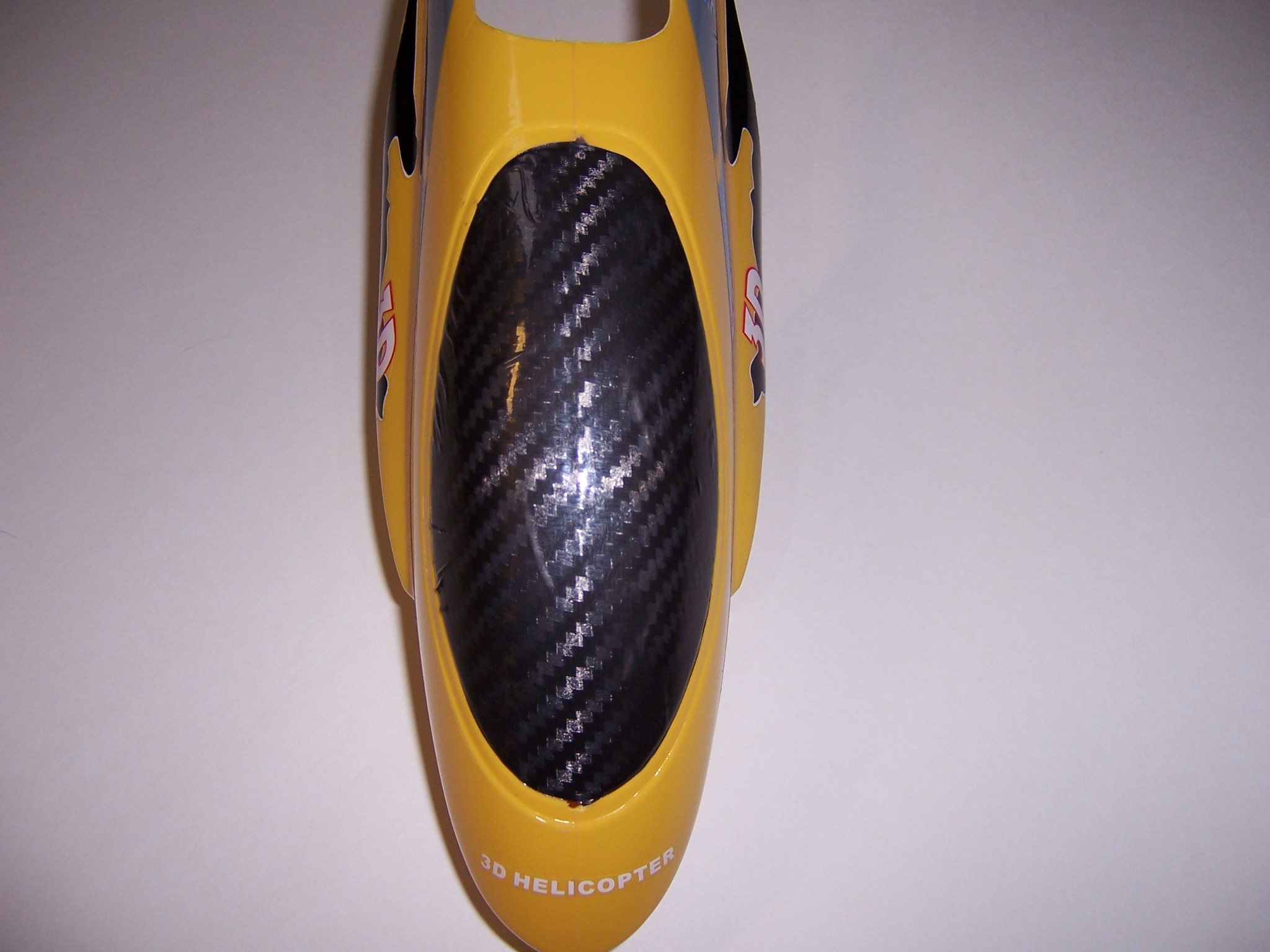

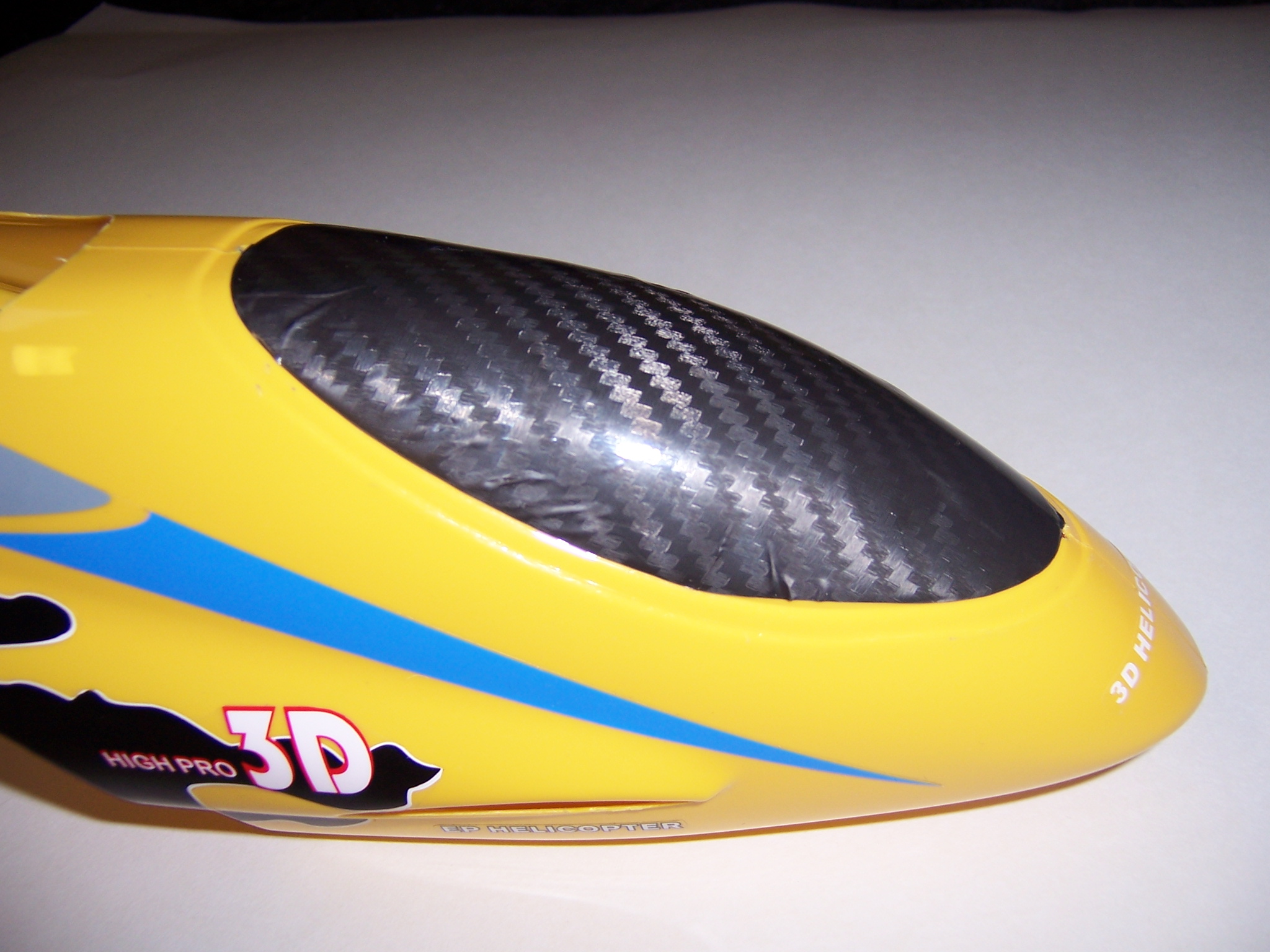

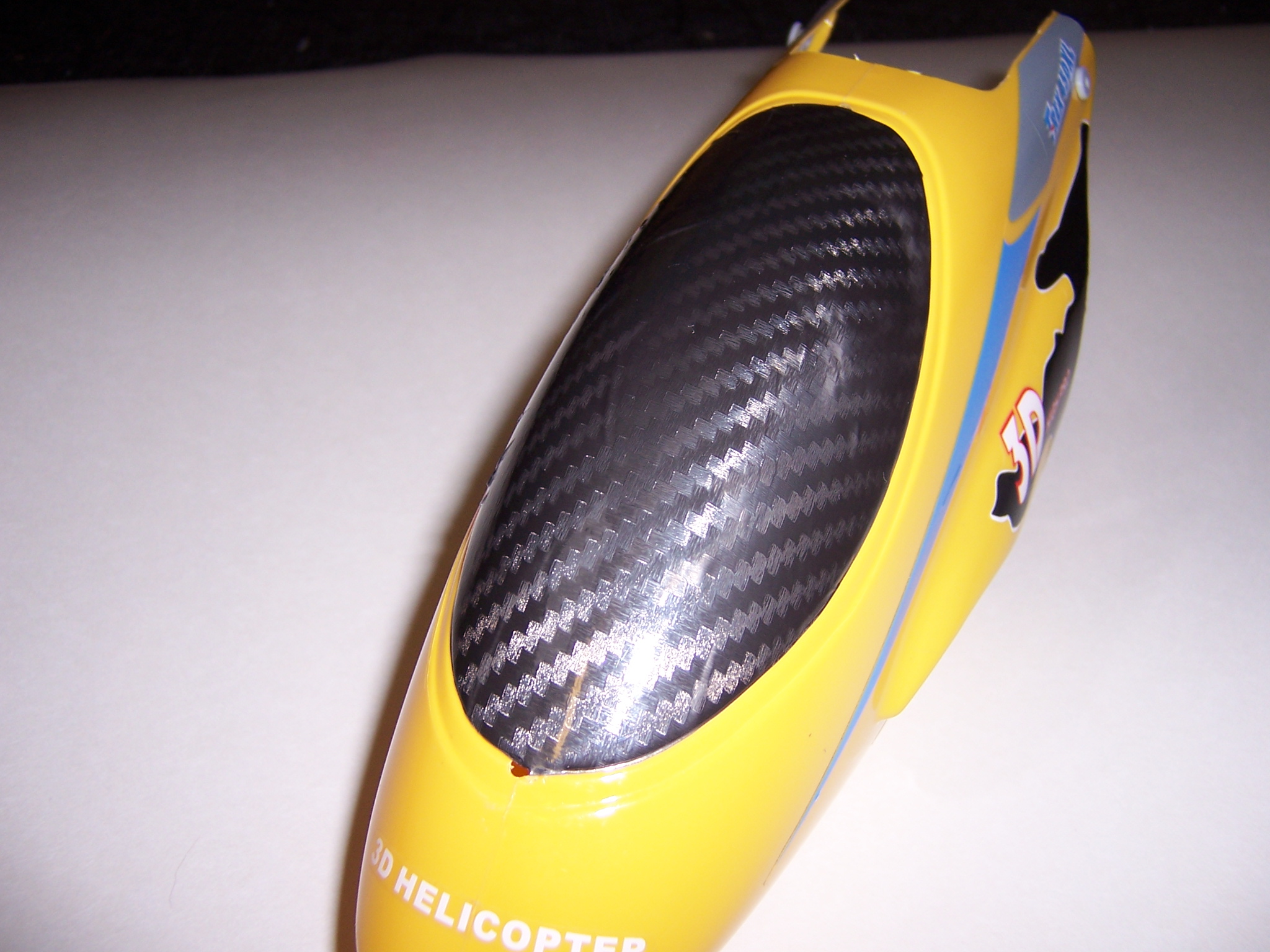

hallo
wie man hierhttp://www.rchelifan.org/viewtopic.php?p=230340#230340 erkennen kann teste ich diese folie.
so die ersten test sind gemacht aber für mich noch nicht befriedigend! ich werde es noch versuchen besser hinzubekommen.
die metote mit seifenwasser ist nicht so toll weil :
1. die folie relativ dick ist
2. die haube ist nicht stabil genug um den nötigen druck auszuüben um das wasser unter der folie raus zu drücken.
ich habe es dann versucht in dem ich einfach ohne wasser ein stück mittig drauf gelegt habe, vorsichtig warmgemacht und dann von innen nach aussen angedrückt.
leider muss mann sehr genau aufpassen das die folie nicht zu warm wird weil sie sonst plass wird.
man muss sehr genau die richtige temeratur erwischen weil sonst die carbon strucktutr nicht mehr schön zu sehen ist!
der maserung des carbon imitat macht es nix aus wenn man die folie etwas zieht, das sieht eher noch echter aus weil es nicht so 100% grade ist!
für den anfang aber muss ich sagen die folie ist der oberhammer!

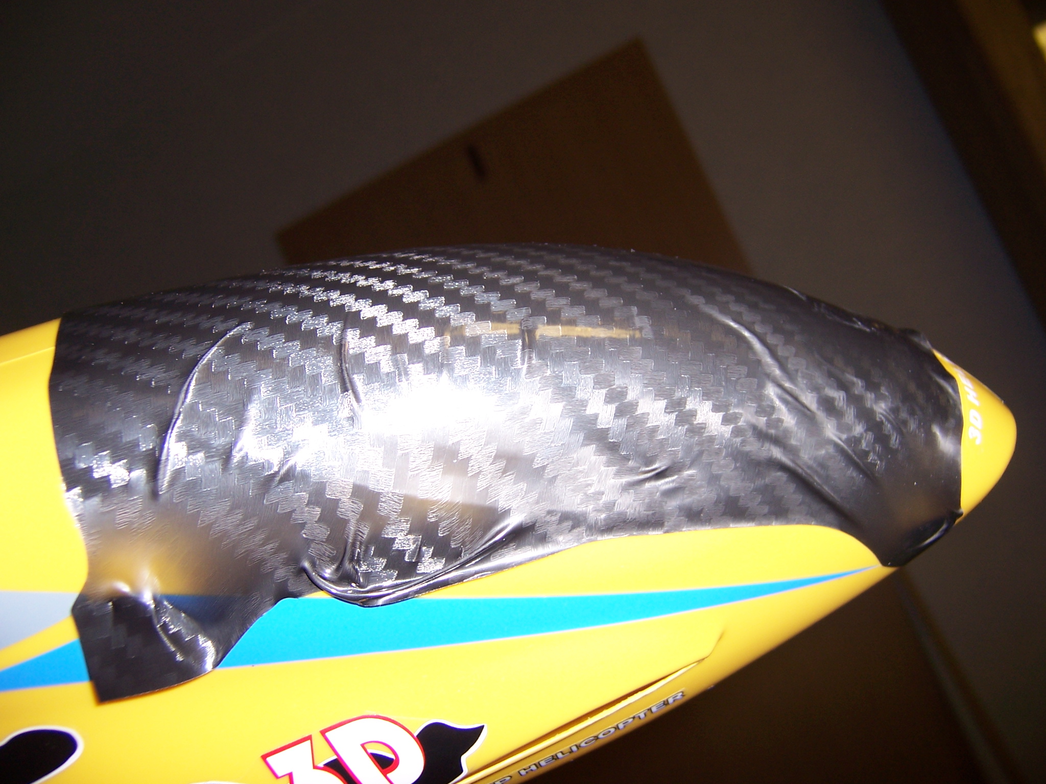

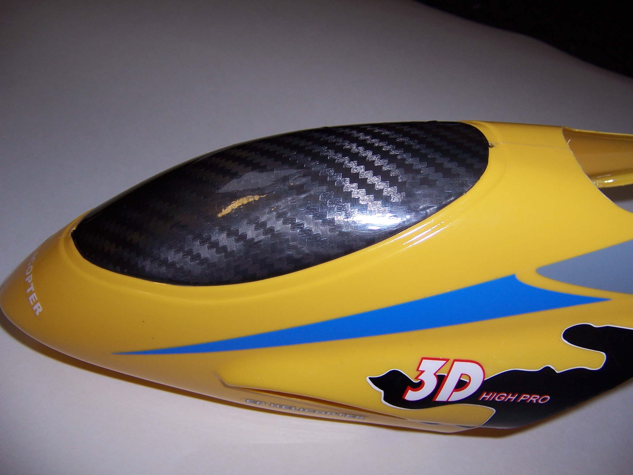

so ich habe noch bisschen rum experimentiert und besser als auf den dfotos ist es nicht hin zu bekommen!
die folie ist nicht sonderlich gut 3D zu verkleben weil sie zu schnell schrumpft wenn man sie warm machet.
man muss sie aber relativ stark erwärmen und sie über die rundungen sauber zu bekommen!
solange es nur über eine kante geklebt werden soll st es die beste folie die ich je gesehen habe aber um so eine starke wölbung wie bei der t-rex haube ist es leider nicht optimal!
so wie auf meinem foto ist es grade so machbar aber halt nicht optimal.
wenn die wölbung nicht so stak ist oder nur teile einer leichten wölbung zu bekleben sind kann ich sie nur wärmstens empfelen.
die klebekraft der folie ist auch sehr gut läst sich aber mit etwas kraft wieder abziehen und es bleiben nur minimale kleber rückstände die aber mit spiritus leicht zu entfernen sind zurück!

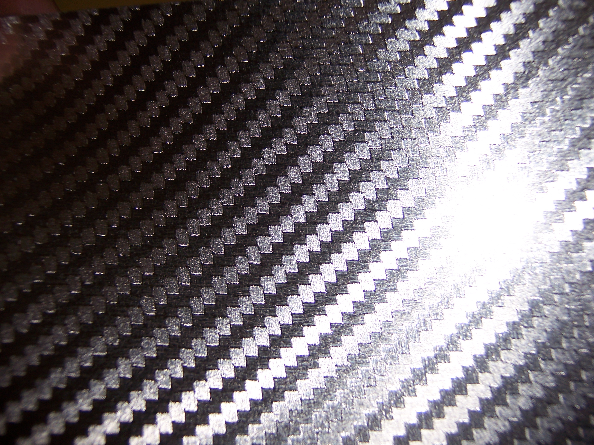

hier noch ein foto von der rückseite diese folie!
sieht aus wie das silber carbon!
und ein foto wie es aussieht wenn es zu heiss wird und man sie überzieht!
