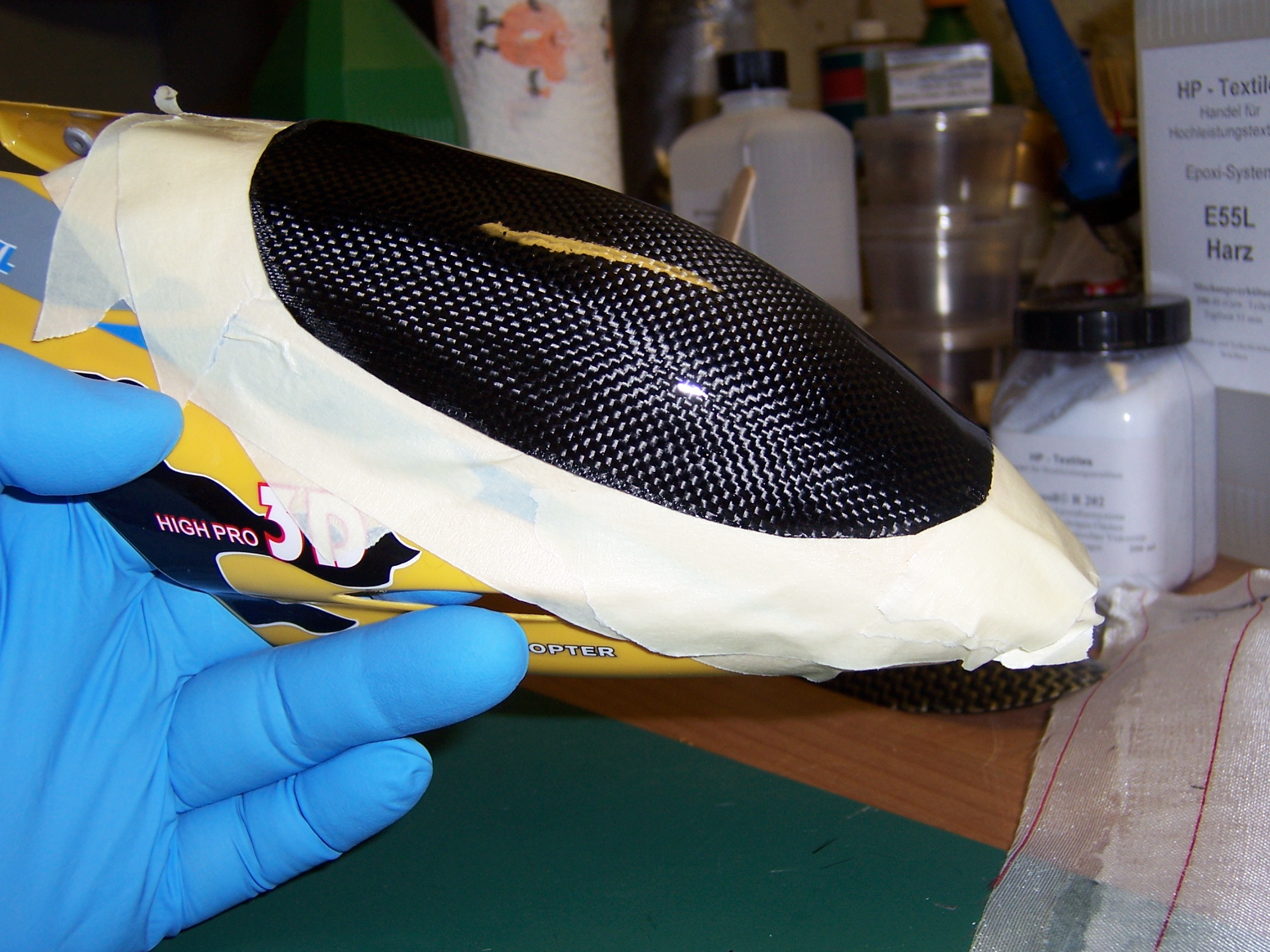

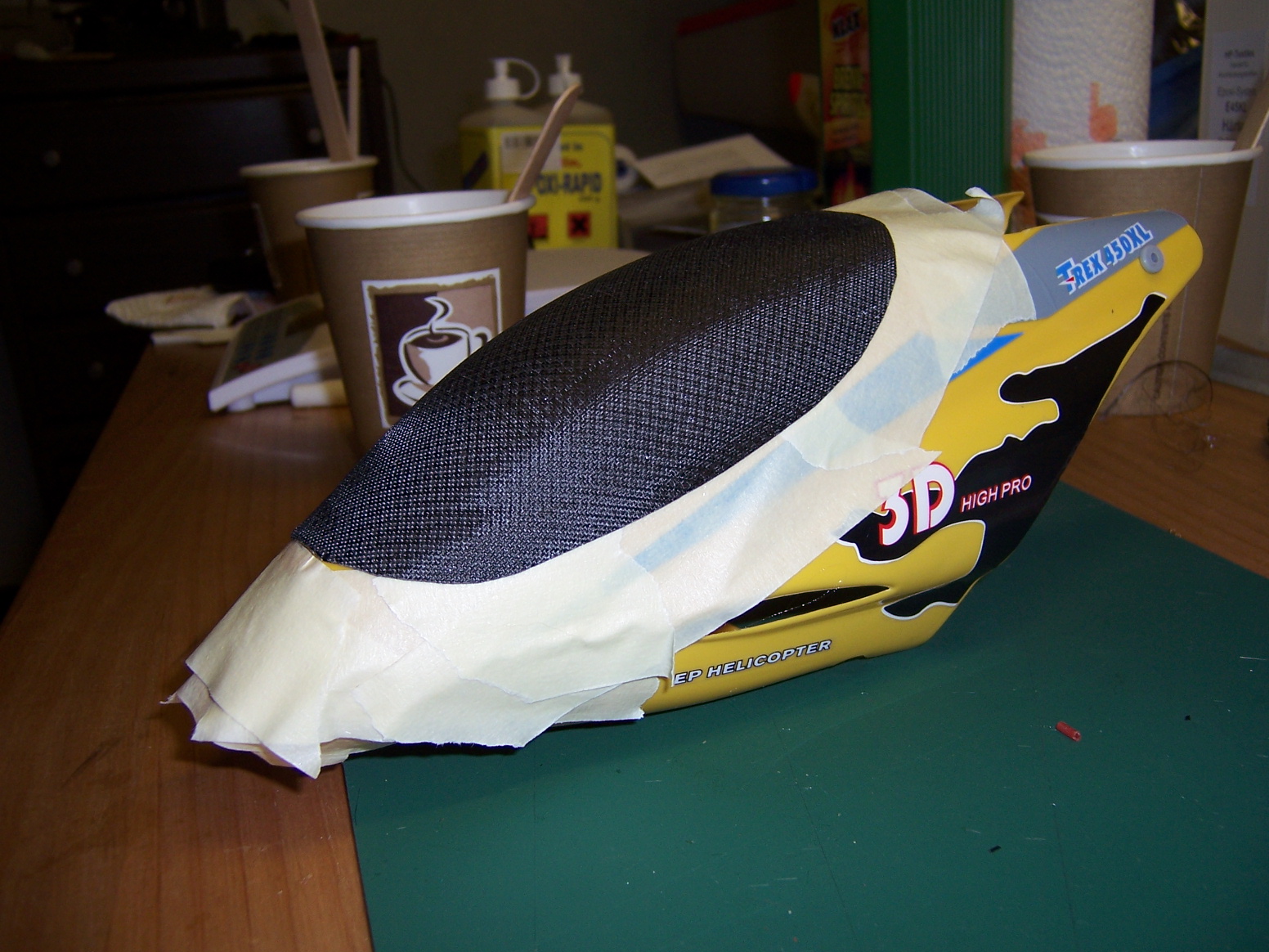

#21
hi

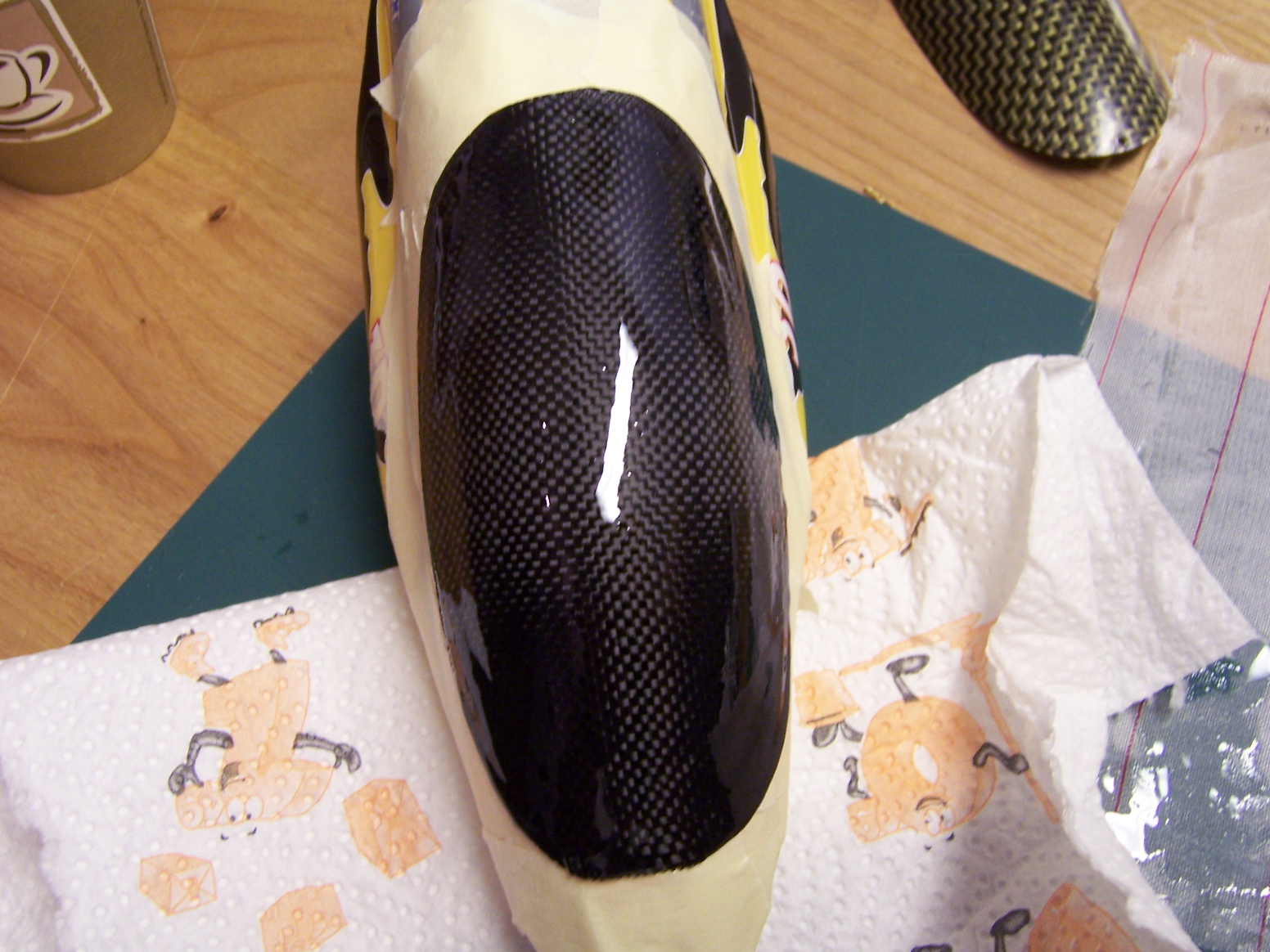

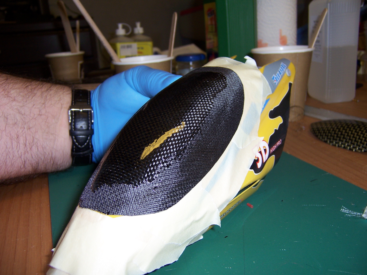

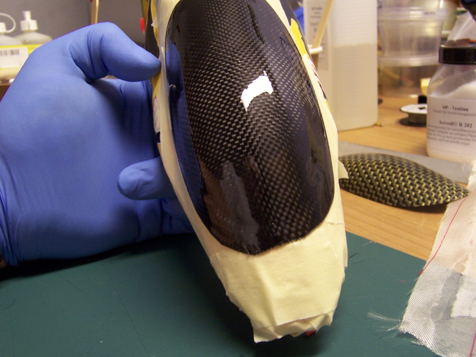

hier gehts nun weiter, die optik ist richtig geil und die verglasung hat über die hälfte an gewicht verlohren gegeüber der erste in alustyle.
sie ist noch nicht ganz fertig, werde sie nach dem völligen aushärten genau zuschneiden.
bin auf eure komentare gespant.
- carbon laminieren 014.jpg (705.56 KiB) 713 mal betrachtet
- carbon laminieren 012.jpg (671.2 KiB) 714 mal betrachtet
- carbon laminieren 020.jpg (679.34 KiB) 709 mal betrachtet
- carbon laminieren 009.jpg (666.17 KiB) 703 mal betrachtet
- carbon laminieren 008.jpg (631.91 KiB) 712 mal betrachtet
Gruß Dirk

- burgman
- Beiträge: 8107
#22
Cool !
Die werden sicher mit jeder Haube besser, oder ?
Noch sind ja ein paar "Ecken" am Rand...
Aber ich bekunde noch mal mein Interesse ! Sehen beide gut aus !
Gruß, Jörg+++
Gruß, Jörg+++

#23
Sieht echt klasse aus.
Bin dabei!
Didi
Bin dabei!
Didi

#25
hiburgman hat geschrieben:Cool !
Gruß, Jörg+++
ja ecken sind noch ich schneide sie erst am ende genau zu.
wird immer besser ist zwar erst die zweite verglasung aber bin am überlegen wie und was ich noch besser machen kann!
ist noch am anfang.
Gruß Dirk

#26

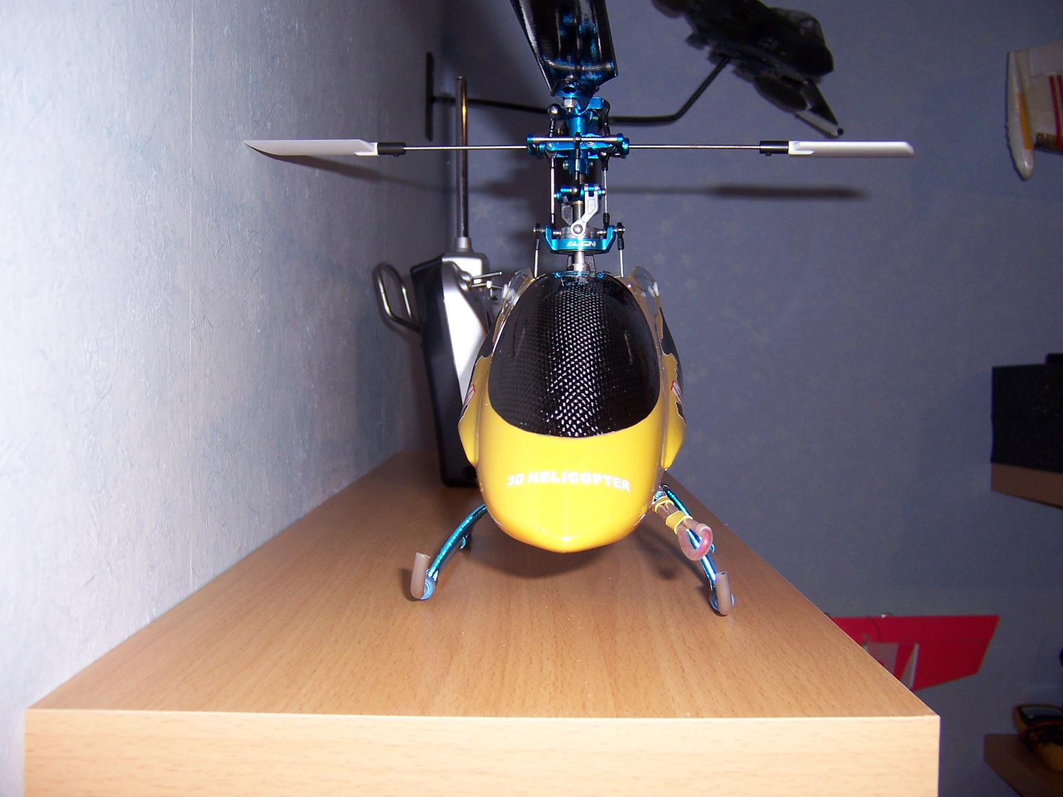

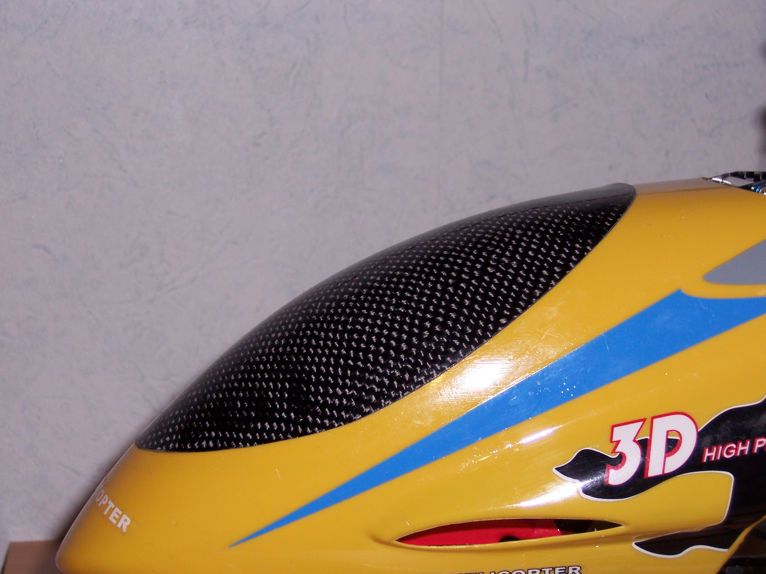

hallo zusammen
so die verglasung ist nun fertig und dieser versuch war weitaus besser als der erste.
das gewicht konnte ich von 10g die erste verglasung, auf ca.3,5g die zweite carbon verglasung minimieren!
das ist noch ca 2g weniger als die original aling carbon verglasung!
werde morgen noch eine lamienieren und versuchen die noch schoner zu machen!
- carbon laminieren 026.jpg (568.11 KiB) 708 mal betrachtet
- carbon laminieren 024.jpg (577.27 KiB) 711 mal betrachtet
Gruß Dirk
