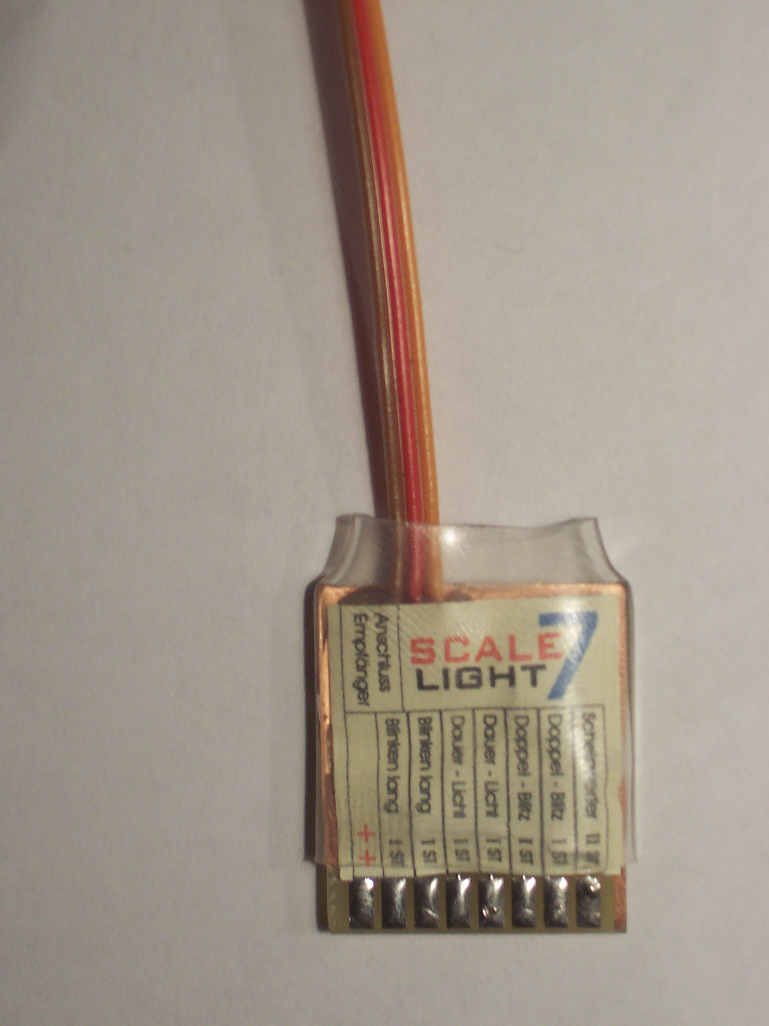

Hallo !
Nach Weihnachten kommt eine Electronic in den RHF Shop.
Mit 2x Doppelblitz, 2x Dauerlicht, 2x Blinken, 1xLandescheinwerfer.
Alle Ausgänge können mit max. 500mA belastet werden (Luxeon o. mehrere LED paralell). Wird vom Empfänger aus geschaltet.
Schalterstellung 0 - aus ; 1 - Blinker u.Positionsleuchten an ; 2 - Landescheinwerfer dazuschalten.
Wenn du warten kannst ?
Bild kommt heute Abend
Tschüß Tilo
Tschüß Tilo
