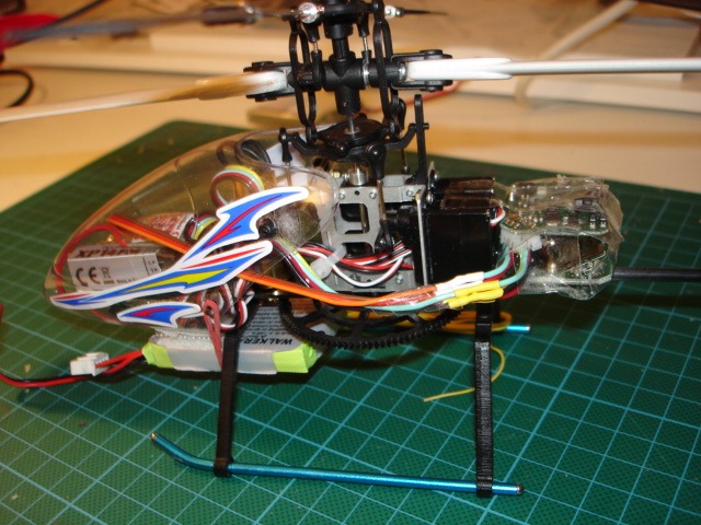

ich wollte Euch mal meinen DF52 Umbau vorstellen. Fliegt schon mal besser als vorher. 160 g Gesamtgewicht mit GY401 (9g). Werde demnächst den Kreisel Pico SMM testen, der wiegt nur 3 gramm ohne Gehäuse. Auf jeden Fall muss ich noch Abspecken, sonst ist an 3D nicht zu denken.

Ich habe den DF-XPro mit dem Kreisel Pico SMM von ACT ausgerüstet (ohne Gehäuse, Gew. 4g). Der Heli wiegt jetzt mit Kokam 350 Akku 143g, mit dem Original Akku 138g. Wie man auf dem Photo sieht, passt der Kreisel jetzt auch prima vorne unter die Haube auf den Empfänger.
Zum Fliegen: Probiert habe ich bisher nur in der Wohnung. Das Heck steht im Vergleich zum 401 viel besser. Heftigere Pitchstöße werden besser verarbeitet. Irgendwie scheint der Pico SMM besser zum DF52 zu passen. Mit diesem Setup kann ich mir 3D-Fliegen schon eher vorstellen. Der Umbau hat sich nun gelohnt! Bin auf die nächsten Testflüge gespannt, für heute mache ich erst mal Schluss.
