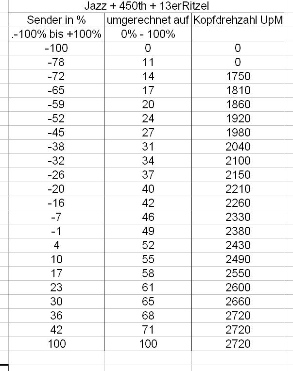

Das hab ich heute bei mir auch festgestellt, drum hab ich mir die einzelnen Kopfdrehzahlen zu den jeweiligen Werten im Sender aufgeschrieben.(siehe Attachment)dragonfly_punisher hat geschrieben:Wenn ich zwischen den beiden Modis umschalte sehe ich wie sich Kanal 1 von ca. 60% auf 100% verstellt. Eine Rotorkopf Drehzahlveränderung ist jedoch wie bereits erwähnt nicht feststellbar. Vielleicht kann das mal ein anderer Jazz Besitzer auch ausprobieren. Vielleicht ist das ja normal beim Jazz.
Von -100% bis -72% tut sich garnichts, dannach läuft er an (umgerechnet auf Werte von 0% bis 100% sind das ca 14%)
Dann steigert sich die Drehzahl bis ich +36% auf dem Sender hab und bleibt konstant wenn ich auch weiter bis 100% drehe( umgerechnet bei 68% bis 100% konstant).
In welchem Prozentbereich/Drehzahl ist es am sinnvollsten leichten Rundflug (demnächst vielleicht Loopings
- DrehzahlTRex.jpg (74.62 KiB) 420 mal betrachtet
Gruß Benni

#24

#25
Kein Problem.
Aber ich wollte doch von euch wissen mit welcher Drehzahl ich fliegen soll
Ach ja meine Werte sind übrigens bei Pitch 0° gemessen, mit dem "rpm-Check" Drehzahlmesser (und soooo falsch wird der schon nicht sein)

- ER Corvulus
- Beiträge: 16688
#27
Na, die Ideale Drehzahl - beim "alten" heck zwischen 2200 und 2700, beim neuen Heck zwischen 2400 und 3000 (letzteres mit guten CFK's und ALU)
Alles Klar
Grüsse Wolfgang
Alles Klar
Grüsse Wolfgang
