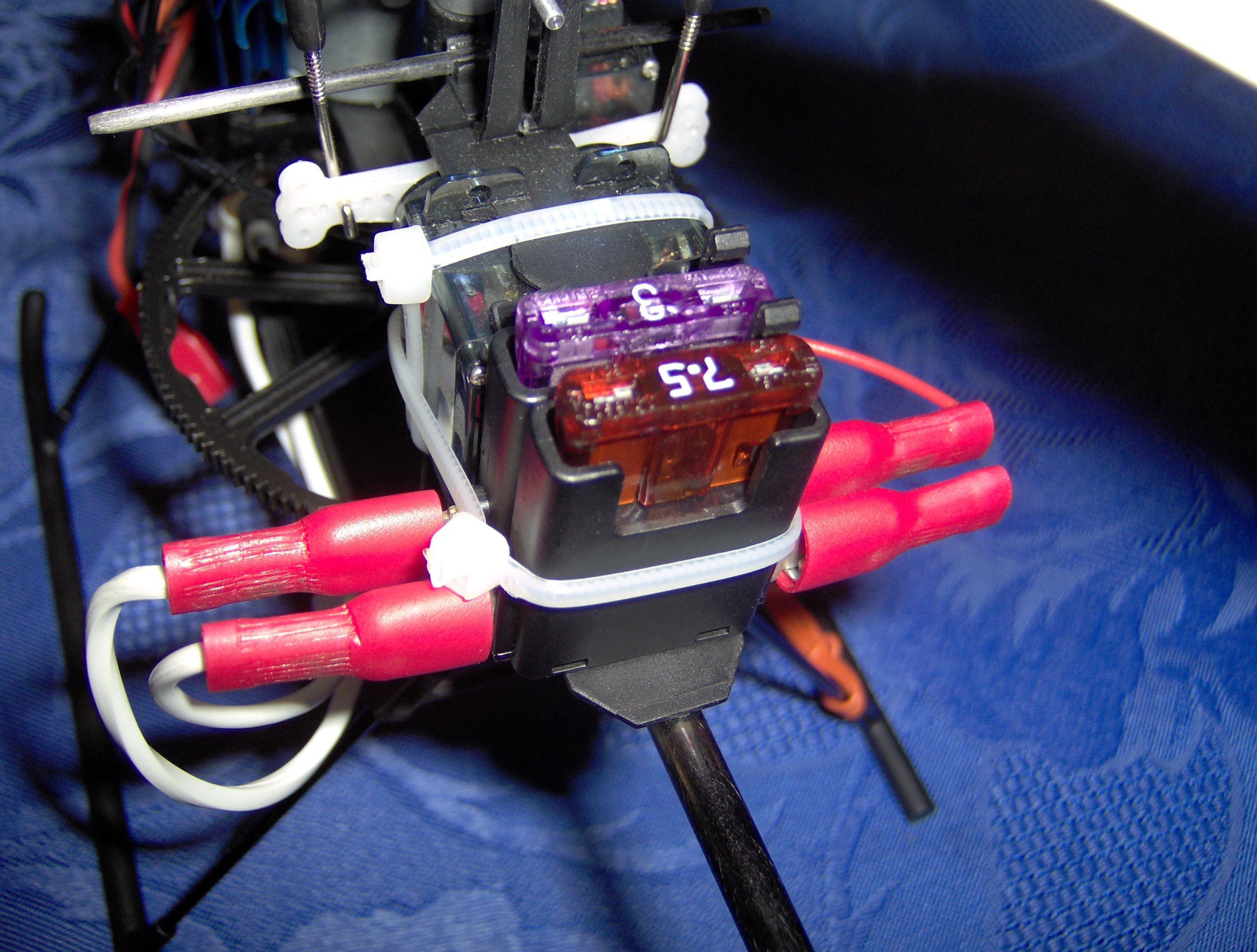

So konnte meinen Blade doch noch ablichten:
Hier die Bilder mit dem Sicherungsmod:

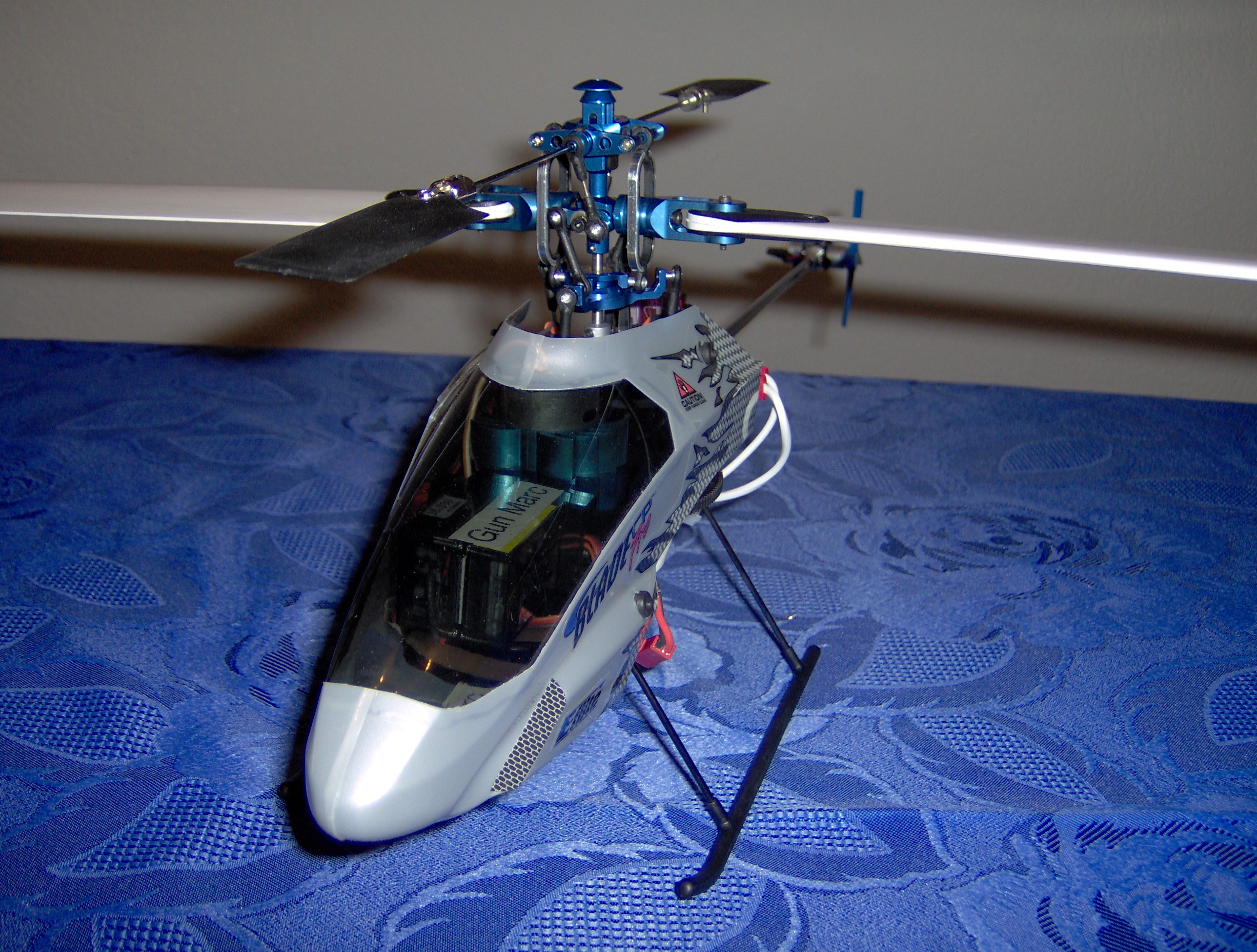

- Der Blade in seiner vollen Pracht
- HPIM0735.JPG (1.61 MiB) 1001 mal betrachtet

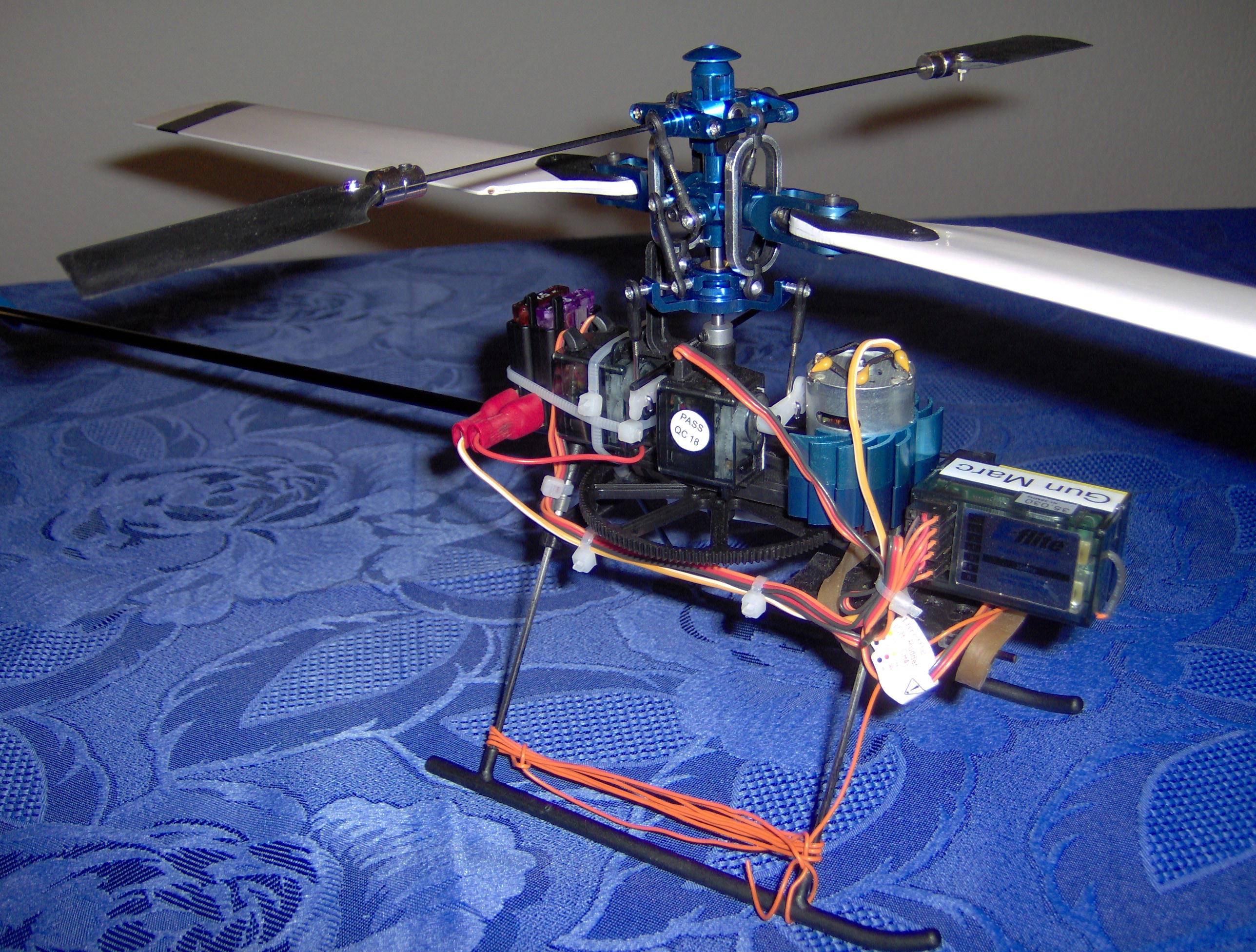

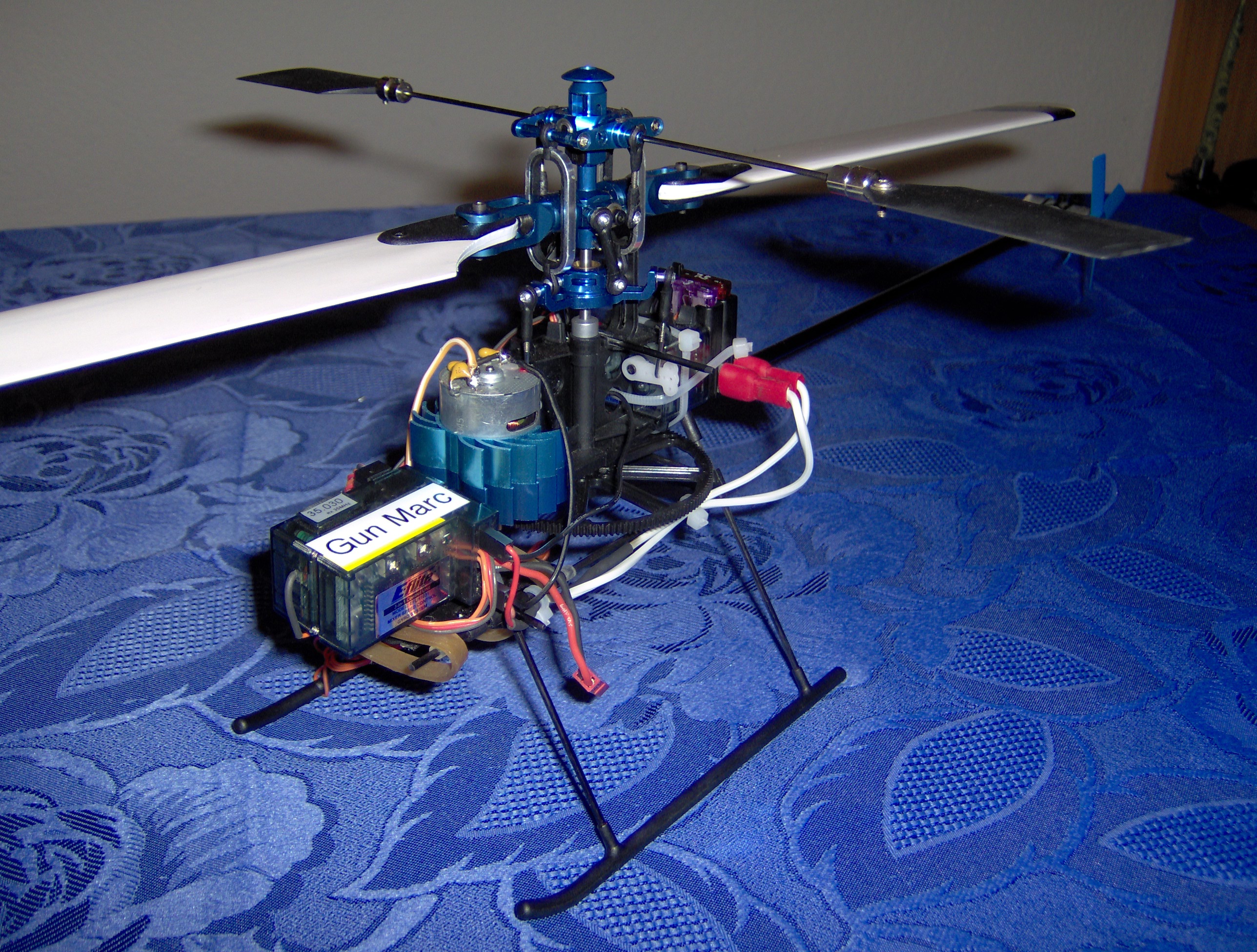

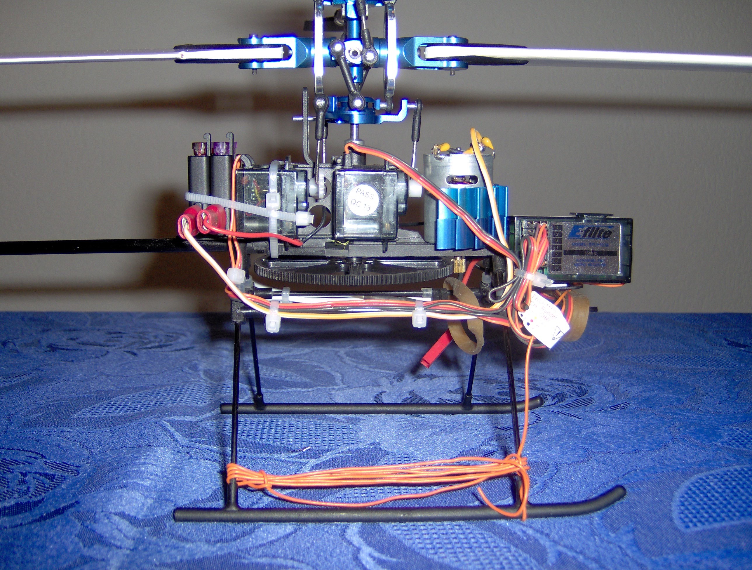

- Der Blade ohne Kleidung von der einen Seite
- HPIM0726.JPG (1.82 MiB) 1004 mal betrachtet
- Der Blade ohne Kleidung von der anderen Seite
- HPIM0728.JPG (1.77 MiB) 1005 mal betrachtet

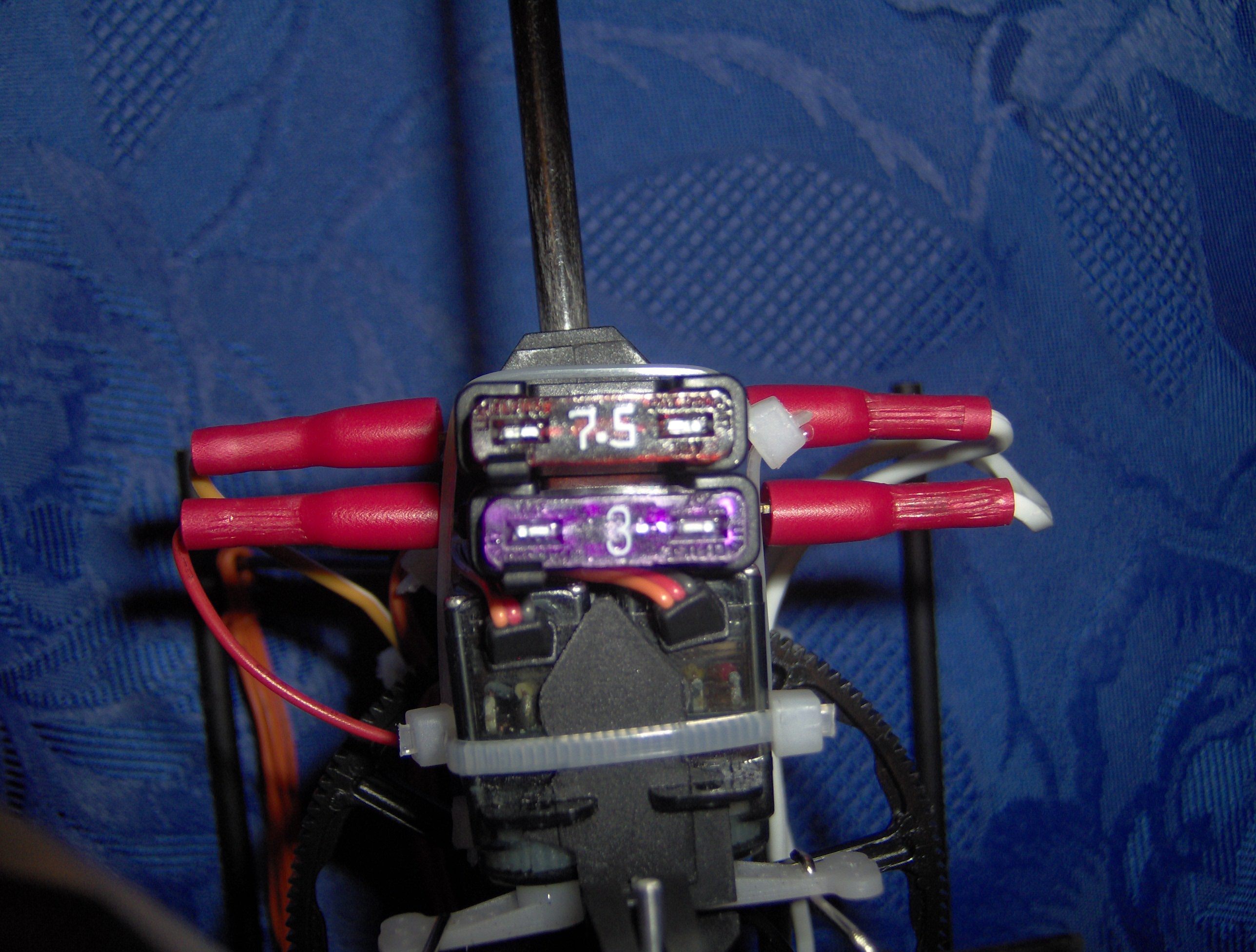

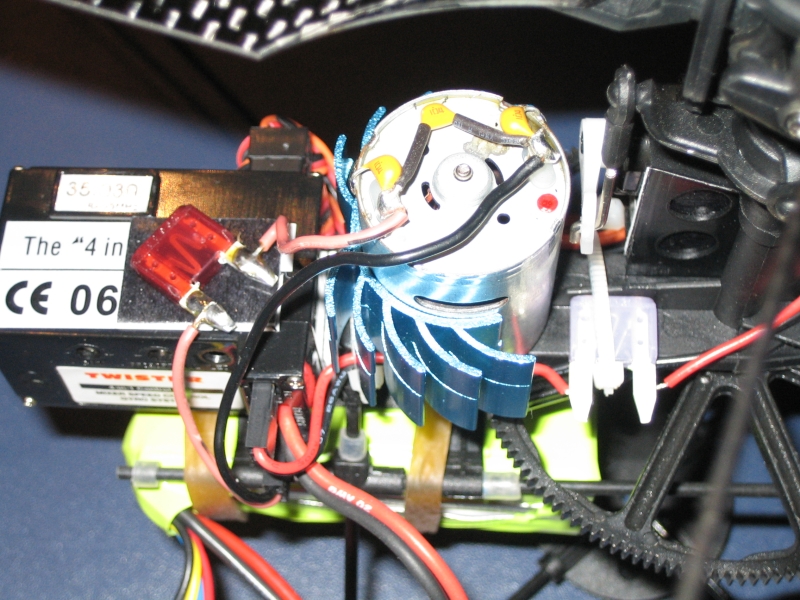

- Am hinteren Ende die Sicherungen erkennbar
- HPIM0731.JPG (1.63 MiB) 1002 mal betrachtet
- Die Sicherungen aus der Nähe
- HPIM0732.JPG (1.26 MiB) 1000 mal betrachtet
- Die Sicherungen aus der Vogelperspektive
- HPIM0733.JPG (1.16 MiB) 998 mal betrachtet

...die Sicherungshalter sind genial, wo bekommt man die?Günu hat geschrieben:So konnte meinen Blade doch noch ablichten:

Nun das sind ganz gewöhnliche Autosicherungen mit den Halterungen dazu. Erhältlich bei jedem Autoelektriker.

ersteinmal Glückwunsch, dass der Vogel wieder fliegt. Ich würde jedoch nicht die Quetschstecker nehmen, sondern welche zu anlöten. Dann machst Du über den gesammten Stecker Schrumpfschlauch. Bei den Quetschsteckern, geht gern etwas lose und das bedeutet in Deinem Fall Motorausfall.

Nun die Kabelschuhe die ich verwendet haben werden mit bestimmtheit nicht abfallen, denn diese halten wirklich bombenfest!
Ja die Minisicherungen hätt ich auch gerne verwendet, doch es gab keine Halterungen dazu. Un die Sicherungen einfachso anzuschliessen wie's auf dem Foto erkennbar ist wollte ich nicht aus Gefah vor nem Kurzschluss. Zudem ist das Gewicht dass die Halterungen bringen willkommen, denn ich bin immernoch dabei den Blade etwas schwerer und damit stabiler zu machen.

Nicht der Kabelschuh fällt ab, sonder das Kabel löst sich aus der Quetschung.
