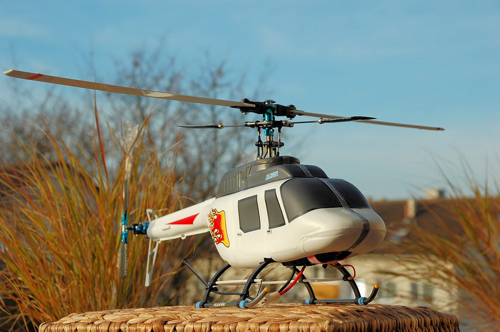

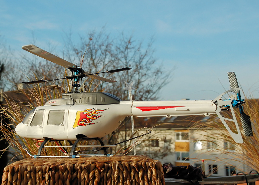

Hallo zusammen,
so, habe (vorerst) fertig: T-Rex 450 mit Jet-Ranger Rumpf.
Habe sowas zum ersten mal gebaut, was vermutlich auch die vielen Arbeitsstunden (ca. 12) erklärt... :roll:
Mit der Lackierung bin ich noch nicht wirklich zufrieden, aber erstmal tuts das so. 8)
Die technischen Details:
- Polystorol Tiefzieh-Rumpf
- Verklebt mit "Ruderer" Kunststoff-Klebstoff
- An Chassis verschraubt
- Vorderteil der Haube mit Magnete fixiert
- Mit Sprühdose lackiert
Die Lageerkennung ist hervorragend und der Lärmpegel ist auch dramatisch nach unten gegangen.

schönes Modell geworden, leider paßt die blaue Eloxierung einiger Teile nicht dazu - silber wäre besser.

Allerdings handelt es sich nur um eine "temporäre" Lackierung (bzw. Aufkleber).
Der Rumpf soll mal in Blautönen erstrahlen, daher werde ich die Alu-Teile erstmal blau lassen.
Deine UH1 sieht aber super aus mit den "silbernen" Teilen, Hut ab.

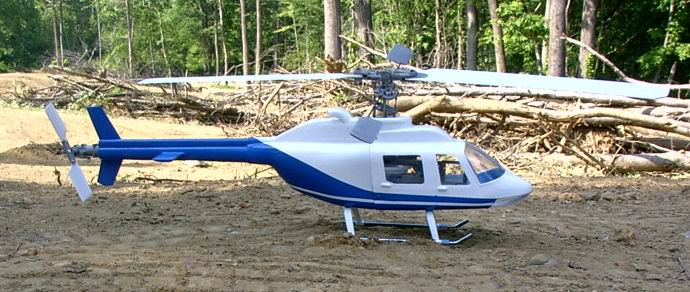

get rid of the tailboom flanges The heli will look better
get rid of tailboom flanges
Tail boom looks much nicer

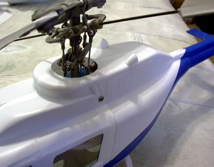

trim exhaust stacks to a more scale appearance

thanks for your reply... but with your tailboom wings the heli doesn't fit into the align-case.
The exhausts and a real painting will follow soon.
Regarding painting:
How did you paint yours (spray?) and with what did you mask it?
Thanks,
Micha

I use spray paint and masking and clear tape.
