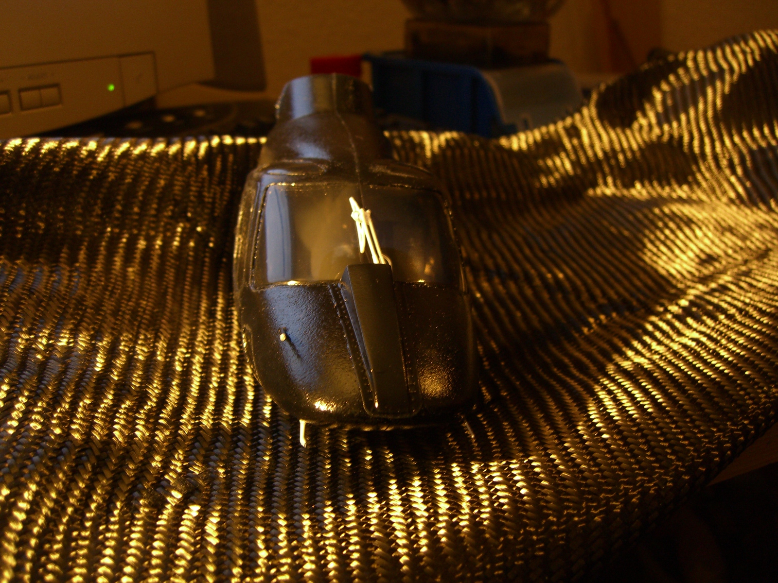

@basti: schön geworden - und mit dem Kunstharz-lack hast glück gehabt, dass der nicht noch grössere Löcher in dein Styro/Depron reingefressen hat... deshalb das Acryl (auf Wasser-basis).
Und mit dem was kostet war glaube ich der Servo-verzögerer gemeint..?
Grüsse Wolfgang
Basti
Beiträge: 3590
Wohnort: Bonn
#48
Beitrag von Basti »
Hi Wolfgang,
Danke :oops:
Nee er meinte schon den Rumpf, hatt halt den teil mit gebraucht markiert..
Der gebrauchte/angefangene Rumpf hatt jetzt ohne handeln 15€ zzg Versand gekostet.
Zu dem Lack, klar das ich das vorher an Resten getestet hab...
Ich hab da einen Lack mit dem ich sehr gut zurecht komm und der nicht verlauft oder Nasen bildet. Leider hatte ich nicht die Gedult das Ding vorher zu grundieren/füllern. Aber das sieht man auch nur wenn man mit der Nase dran ist.
Da ich das ganze eh noch seidenmatt klar lackiern will wenn alle Details verbaut/gepinselt sind ist das Finish noch offen ;-)
Vorher leicht angerauht bekomm ich warscheinlich dann eine glatte Oberfläche?!
Der 2. Rumpf ist ja die Bell. Bei der werd ich mir die Mühe machen!!
Füllern und grundiern und wenn Flatline gnädig ist zaubert er mir ein Airbrush drauf :-)
Basti :evil5:
Elektronen sind rot!!!

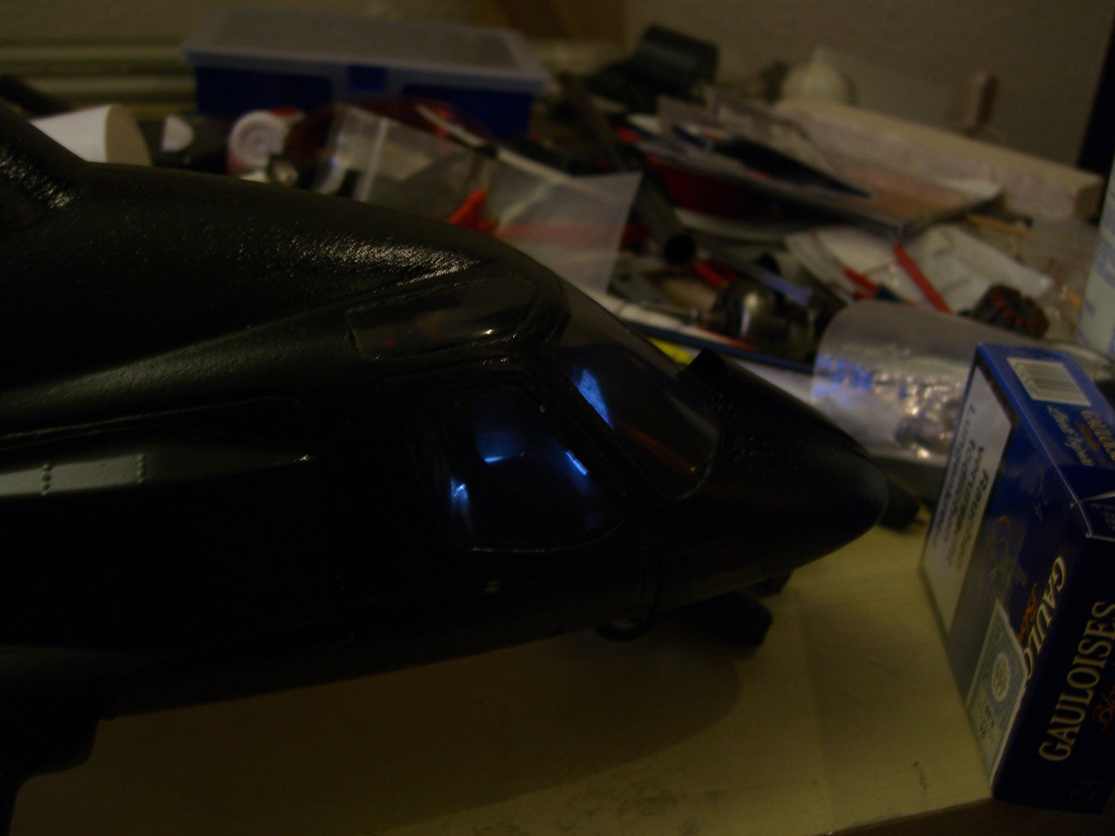

Zurück zum Thema...
Da man die Sitze durch die getönte Scheibe kaum sieht "Licht an" ;-)
Basti :evil5:
