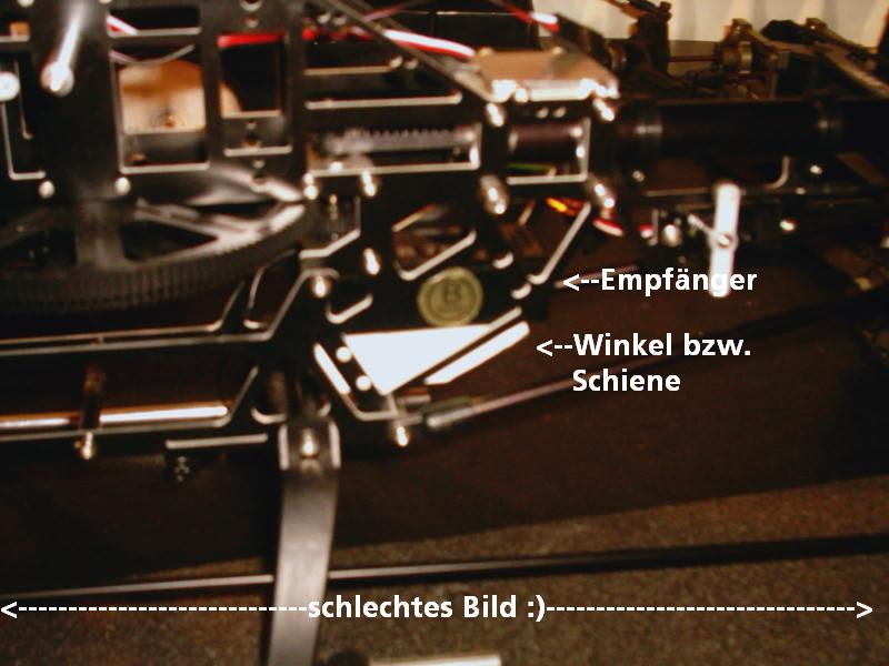

Also die Motorenhalterung Schnippel ich mir demnächst auch selber, im Moment bin ich dabei 2 Alluwinkel für hinten zu bauen, mein R700 passt nämlich auf den mm genau zwischen beide Chassishälften! Einfach nur Klasse! Die 2 Winkel werden sozusagen als Schiene hinten benutzt und an den 2 unteren Löchern (dort wo die Servoausschnitt sind , für was auch immer...) je links und rechts befestigt. Die Empfänger-Antenne hat einen super kurzen Weg zum Röhrchen sodass es deswegen keine Störungen geben dürfte.
Man kommt von hinten super an die Buchsen vom Empfänger heran sodass es kein ewiges gefummle gibt.
Ich frage mich blos ob der Alublock drüber mit den sich drehenden Zahnrädern evt. den Empfänger stört. Denkt ihr das gibt Probleme?
Ich bin jedenfalls froh einer der Ersten zu sein die einen haben. E-Heli-Shop war so nett mir einen auf die Messe in Friedrichshafen mitzubringen :]
anbei das Bild mit den Winkeln, leider sehr schlechte Aufnahmen, da Kamera nicht wirklich toll...

5 Punkte für die Kommentierung zu dem Bild am Bild selbst *daumenhoch* endlich mal wieder etwas *sarkastischer Humor* .....
morgen kommt ein Übertrüberbild mal in nen anderen Thread betreffend YOYO da gibts ne Menge zu Lachen ;) ...
Richard
derzeit: Sim
Beiträge: 63978
#19
<---------------------------- schlechtes Bild :) ------------------------>
*lol*
