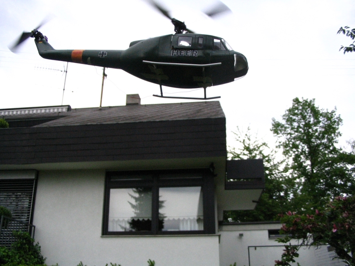

Auf besonderen Wunsch von esha64 stelle ich hier noch ein Bild von meinem Heck mit Seitenleitwerk ein.
Das Höhenleitwerk habe ich nicht montiert.

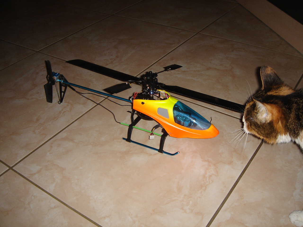

Weiter unten auch der Heli, welcher in den Rumpf soll.
Didi

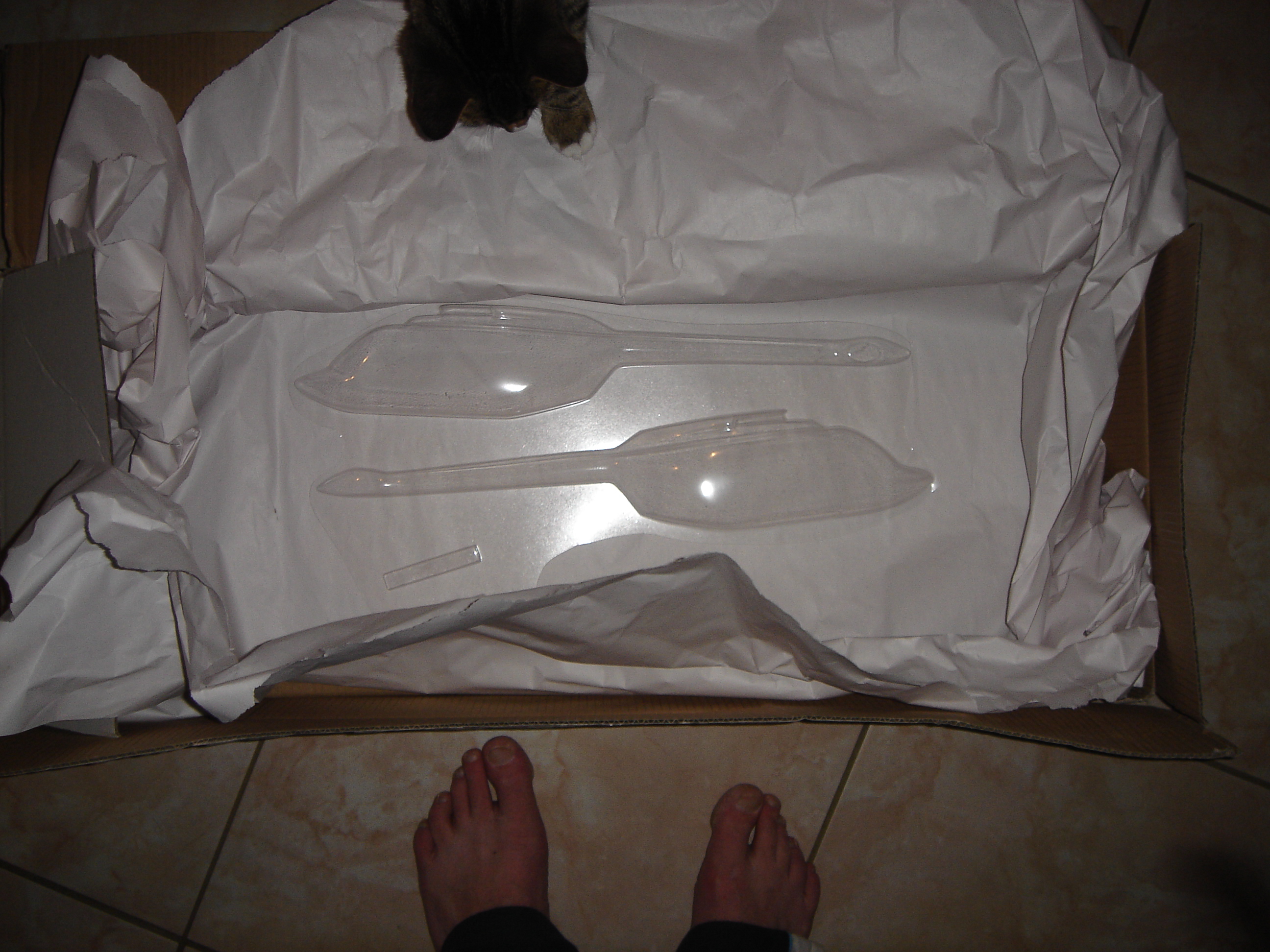

Habe auch gerade erst gesehn, dass meine Füße mit auf dem einen Bild sind.
Hoffe, wir haben hier keine Fuß-Liebhaber hier im Forum. Muuuuaaah!
Übrigens, das Skaleprojekt, zumindest mit diesem Rumpf, ist vorzeitig beendet.
Jetzt habe ich zwei Stunden lang daran rumgechnippelt (was für eine sch*** Arbeit!!) und muss feststellen, dass der Rumpf Müll ist.
Der passt kein Stück!!!
Kann auch sein, dass mein Anspruch an so einem Rumpf zu hoch ist, aber wenn ich schon so teure Farbe benutze, dann sollte das auch richtig passen.
Das tut es nicht, also ab dafür >>>Rundordner!!
Naja, dann kann ich mich wieder den anderen Projekten zuwenden.
