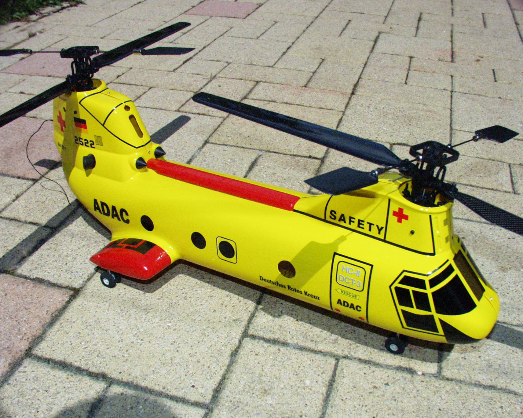

Hallo zusammen,
es hat zwar etwas gedauert, aber ich möchte auch mein Lama vorstellen.
Klaus
Piccolo UH-1D, FP-Boardless, Eigenbau CDR
Piccolo-Lama, CP-Boardless, Eigenbau CDR
MBFC-Lama, CCPM-Dreiblattrotor (560mm), Eigenbau CDR

Beitrag von leaner »
:shock: richtig schick ... gefällt mir gut!!
Wie fliegt er sich denn? Jetzt vielleicht nur noch einen geschlossenen Rumpf, damit man das Servo, HZR etc. nicht mehr sieht, dann isser perfekt :roll: ;)
Gibt es die Möglichkeit eines kleinen Videos? Wenn ich mal so eigennützig fragen darf ;) Würde mich ja wirklich mal interessieren wie er sich fliegt ...

Beitrag von TiggerVater »
Hallo Carsten,
ein Flug-Video kann ich in Angriff nehmen, wenn das Wetter es zulässt und mein Sohn seine Camera zückt.
Die Steuerung ist sehr direkt. Deshalb habe ich die Steuerstangen auch sehr kurz am Servo eingehangen.
Das Abfluggewicht beträgt 370g. Die Rotordrehzahl ca. 1.900 U/min.
Hallo Klaus,
das wäre super, dank Dir! :)
370g? Hätte ich gar nicht gedacht ...

Beitrag von heliminator »
Hallo TiggerVater,
der Heli sieht Super aus !! :P :P
Echt genial !!
Würde mich auf auf ein Flugvideo freuen !
