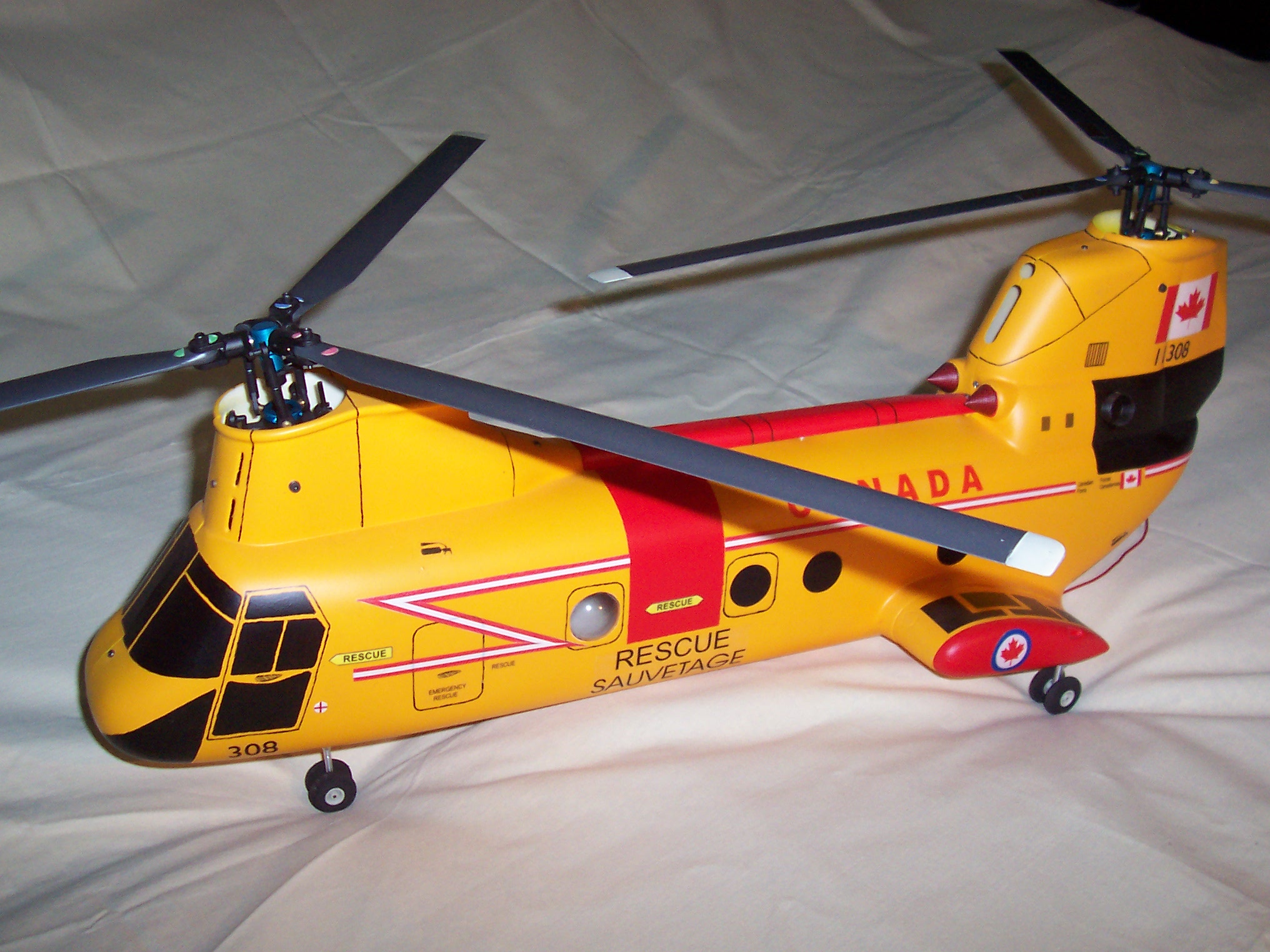

So nun einmal ein paar Bilder meiner Dreiblättrigen Flotte :lol: :lol:

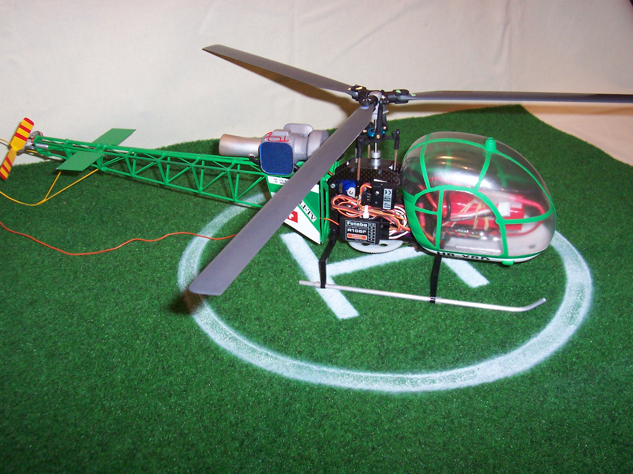

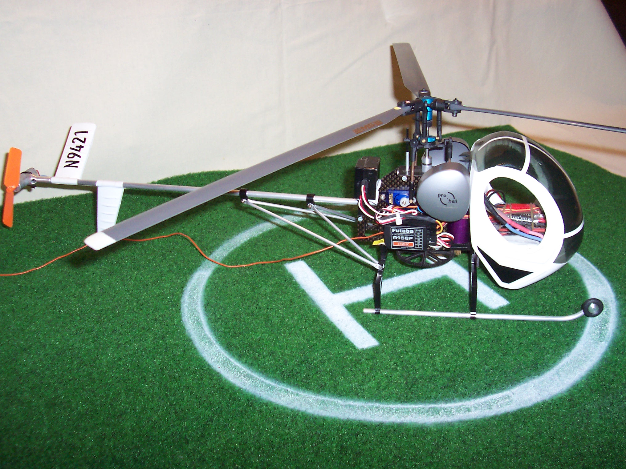

so hier sind noch 2 Helis.

Und, wie fliegen die sich so?

Wow, schöne Modelle !! :P :P :P
Alles Deine ?

Wünderschöne Modelle, echt super. Mal eine Frage zu den ersten zwei Helis ? Sind das die von rc city? Braucht man für den Dreiblattkopf eine virtuelle Taumelscheibenverstellung oder ist dies bei den Anlenkungen schon berücksichtigt. Und wie läuft die Einstellung von 2 Dreibalttköpfen? :shock: Fliegt sich ein Dreiblattkopf sehr viel anders als ein Hiller-System?
Über das Thema ließt man leider recht wenig, obwohl es doch so interessant ist. :)

Das sind die Helis von RC-City.
Die fliegen sich gut, haben allerdings die tendenz zum aufbäumen im Vorwärtsflug. Da muß man halt ein wenig drücken, die Steuerreaktionen sind sehr direkt, eine virtuelle Verdrehung ist nicht erforderlich.
Die drei Helis haben alle das gleiche Chassis nur mit dem passenden Rumpfset ausgestattet sind. Die Modelle können auch mit dem Hornet Paddelkopf ausgestattet werden- aber das ist ja dann nicht mehr Scale.

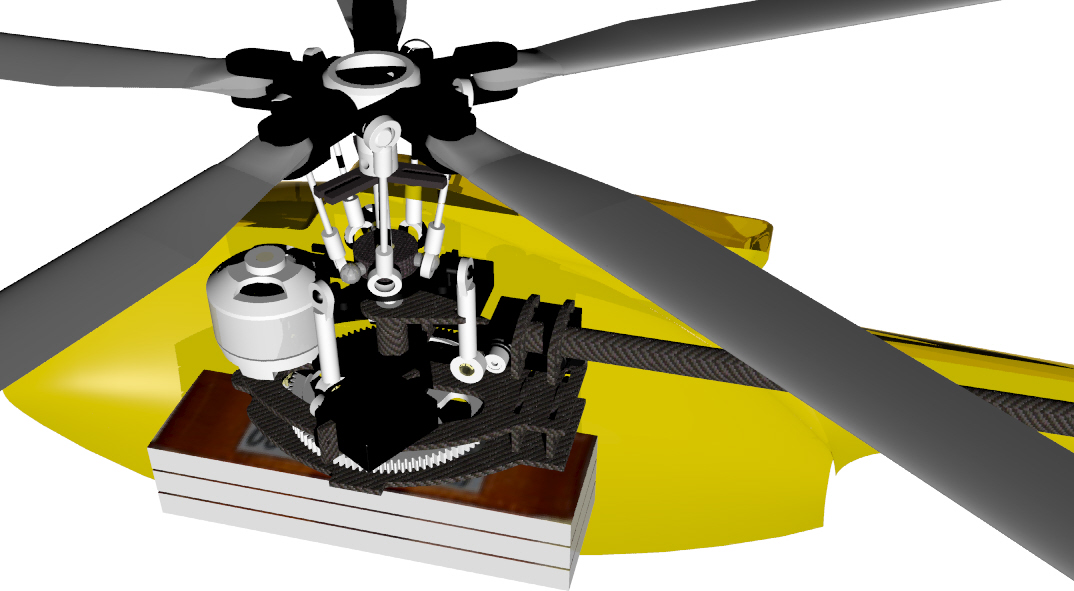

Momentan laufen noch einige Vorbereitungen, aber hier schon mal der Anfang der Konkurrenz :lol: :wink:

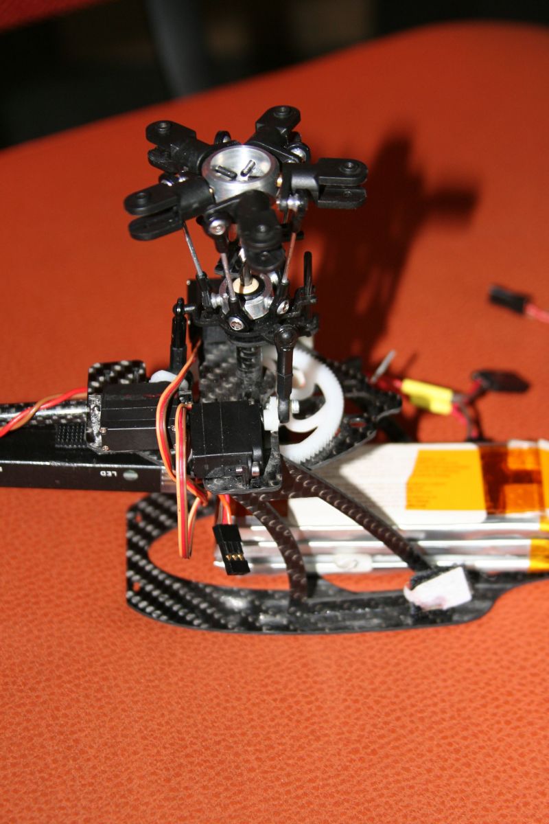

So Jürgen, noch ein bisserl Salz in deine Wunden. :P :P

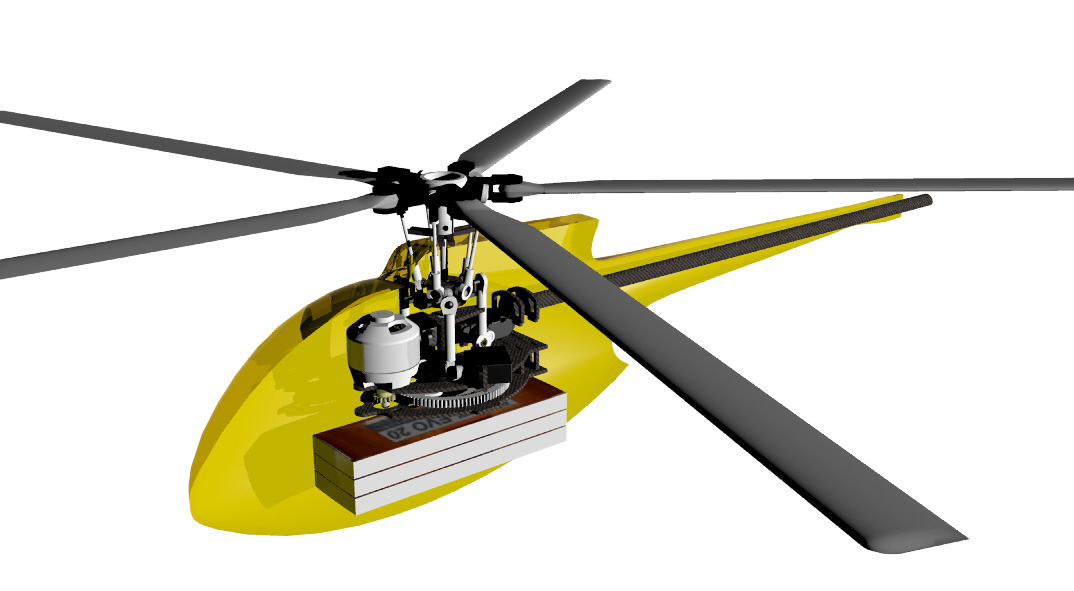

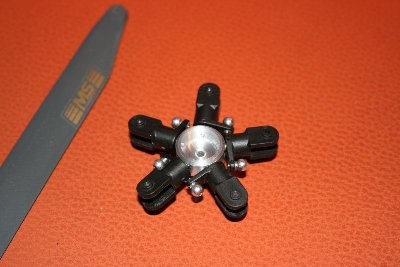

yogi149
Beitrag von yogi149 »

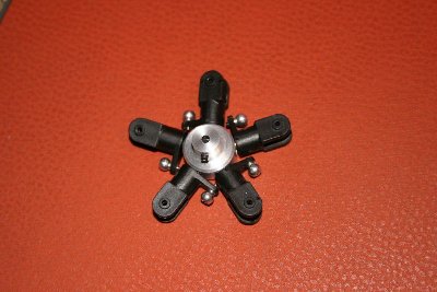

um noch ein bisschen die Wunden zu lindern :lol:

Hi Yogi !
Sieht sehr gut aus. Aber da werden wir ein kleines Problem haben. Die Blätter sind nach einigen Tests mit 5-Blatt eindeutig zu breit, das maximum wo ich gute Ergebnisse habe ist von 2 bis 4-Blatt mit den MS Blättern( müßten 4-5mm schmaler sein für 5 und 6 Blatt).
Hast du schon mal getestet ?
Tschüß Tilo
yogi149
Hi Thilo
was meinst Du mit zu breit? Auftriebsfläche?
Getestet habe ich noch nicht, passender Regler ist diese Woche noch nicht gekommen. :cry:
Musst Du beim 4-Blatt virtuell verdrehen?
