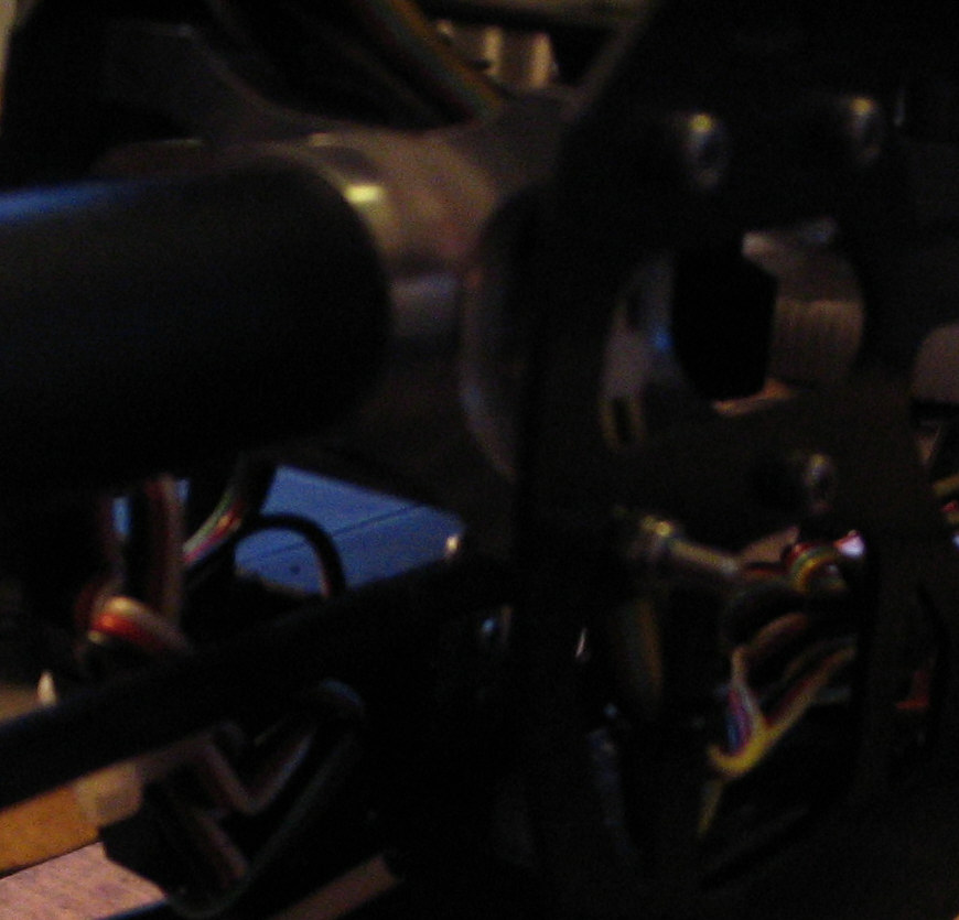

hab das Chassis so weit zusammen. Wie habt Ihr das gelöst?
- wofür ist diese lange Schraube da?
und
- wie habt soll die Haube an das Chassis "rangehängt" werden?
So wie es aussieht, sind die originalen Haubenhalterungen zu breit. Hab es aber noch nicht aus- und am CTE Chassis angebaut.

Die lange Schraube ist zur Heckrohrklemmung gedacht.
Bei mir haben die orginal Abstandshalter für die Haube gepasst,
die Löcher im Chassis sind schon drin.
Wie hast Du das jetzt mit dem Landegestell gelöst?
Grüsse,Andi.

und wie kommt die lange Schraube wo da ran? Ist mir bis jetzt nicht aufgegangen...

also der Aluheckrohrhalter wird vo beiden Seiten mit drei Schrauben angeschraubt,-Gewinde vorhanden.Da wo er geschlitzt ist kommt die lange Schraube(4`te Schraube) durch,-kein Gewinde!
damit Du das Heckrohr klemmen kannst.
Is ein schönes Teil,das Landegestell,und so sche leicht!!!
Grüsse,Andi.

---"Lange Schraube"---

@Andi: Danke für das Foto. Da wär ich jetzt nicht so schnell drauf gekommen.
