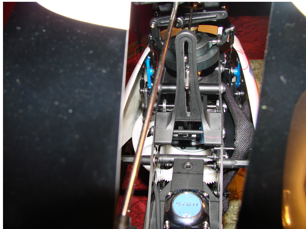

Konnte mein Rex heute wieder nicht so richtig einfliegen...(Wind..Sturm)
Bei genauerem betrachten der Haube sieht es so aus als wäre sie zu Schmal?!
Meine Servohebel stossen leicht an?
Wenn ich die Kugel nach innen baue komme ich nicht an der Umlenkung vorbei.
Habt ihr euere Hauben ausgefräßt?
Oder habt ihr euere Servohebel nicht auf 30mm ?
Erstmal Danke für Euere Ideen?
Gruß Fbuggy

hast du das was ich da oben fett gemacht habe auch ausprobiert, oder vermutest du das nur. Normalerweise sollte das passen wenn die Kugeln innen sind. Was hast du denn da für Servos drin?

@ Frisp Hitec 5645 mit den Doppelaluhebel und bei 60 % Ausschlag stosse ich an die Umlenkhebel wenn die Kugel innen ist.
Evtl. sind es die Aluhebel.....

Da nur die oberen Kugeln an der Haube schleifen (vemutlich auch nur auf einer Seite) würde es ja schon ausreichen wenn du nur die oberen Kugeln auf der Innenseite montierst. Mit etwas "Glück" kommst du dann auch nicht den restlichen Hebeln in die Quere.
Oder du setzt beide Kugeln nach innen und gleichzeitig noch die Servos ein Stück nach außen, damit du nicht mit dem Hebel kollidierst.

1. Haube innen mit 800er Schmirgel innen glatt polieren und ein Spritzer Silikonöl drauf.
2. Haubenhalter mit 6mm Kunststoffscheiben unterlegen. Längere Schrauben sind im Ersatzteilpacket von Align dabeigewesen.
3. Align Akku (wenn Du hast) quer auf die Platte und wegen <10Grad C in Verpackungsschaumzeug einwickeln. Dann drückt der Akku die Haube etwas auseinander.

Habe aber zuvor die Aluhebel rausgeschmissen und habe von meinen anderen Hitecservoc´s die Schwarzen Doppelhebel draufgebaut.
Diese Schwarzen Hebel sind ca. 1,5-2mm schmäler :-)
So, und jetzt noch ein bissl schleifen und öl dann fluscht die Sache..

die Alu Hebel die ich auf die Futaba Servos gemach habe, gingen nicht weit genug drauf. Die Achsen der Servos waren länger als das Sackloch in den Aluhebeln. Also habe ich die Achsen der Servos runtergeschliffen, bis die Aluhebel fast bündig am Servo anlagen.
Ausserdem waren noch Alu-Reste im Sackloch vorhanden, die ich entfernt habe.
