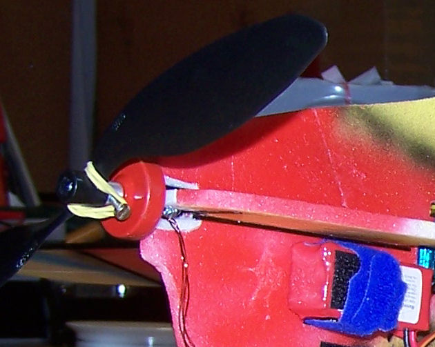

bei meinem Knuffelv1 hatte ich den Powerschnurzz in ein eingeklebtes CFK Röhrchen gesteckt und durch eine seitliche M2 Schraube gesichert. Ich hatte ein Gewinde in das Alurohr geschnitten. Dadurch konnte ich den Motor auch leicht demonieren. Das CFK Röhrchen habe ich durch 2 2mm CFK Stangen verstärkt.
Da der Schnurzz im Betrieb recht warm wird, sollte die Befestigung auch Temperaturen jenseits der 80 °C aushalten!
Leider habe ich kein besonders aussagekräftiges Photo mehr:
