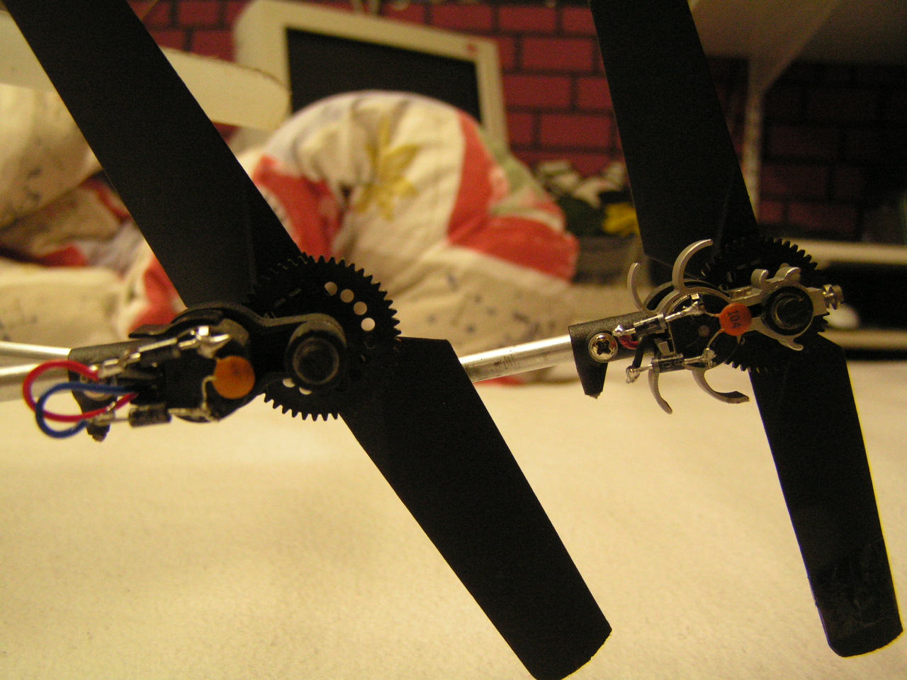

Hallo hsman,
mach doch einfach mal die 2 Dioden rein und auch die Entstörkondensatoren, wie ER_Corvulus die vorschlägt.
Das wirkt echt Wunder. Zum Einen reduzieren die Dioden die Spannung am Heck und zum Anderen helfen die Entstörkondensatoren dabei das "Bordnetz" sauberer zu halten und das Bürstenfeuer, das auch dazu beiträgt, das die kleinen Motoren so schnell sterben wird weniger.
Bei mir halten die kleinen N30 Motoren im Dragonfly 4 Heck mit dem PiccoBoard Plus und 3s LiPo so ungefähr 200 bis 275 Minuten, bis die dann wirklich ganz ausfallen. Einen "langsamen Tod" hatte ich noch nie.
Was aber auch hilft, sind zu den Dioden noch ein Kühler mit draufbappen. Dann bleibt das Heck länger stehen.
- So sehen bei mir die Heckmotoren mit Entstörung, Dioden und Kühler aus.
- pict3737.jpg (374.85 KiB) 219 mal betrachtet
