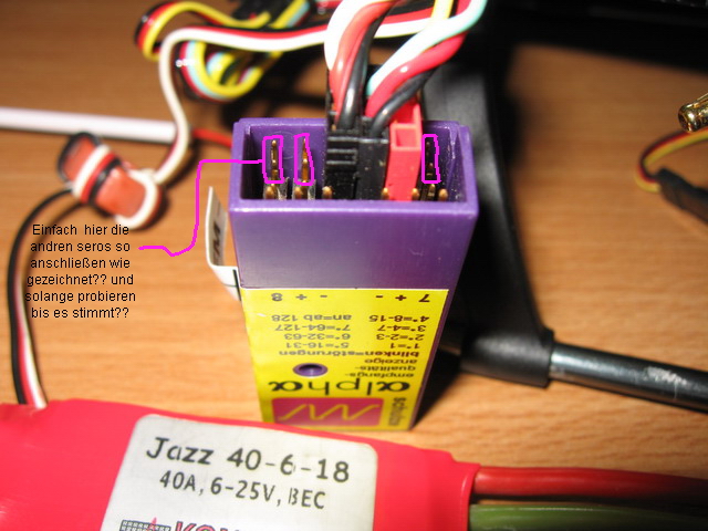

hallo :) Hab ein Problem beim Zusammenbau meines T-REX ;(
Weiß nicht mehr wie die Servos Angeschlossen werden müssen..Hatte xtra Bilder gemacht wie es aussah...leider sind die nach PC Crash FUTSCH
Kann mir jemand ein Bild von seinem Anschlß machen??
gruß CAT
PS: Soviel Anschluss war noch vorhanden..Heckservo und Gyro(GY 401) und JAZZ 40-6-18..es fehlen "nur noch" LINKS/RECHTS/VORWÄRTS-RÜCKWÄRTS-
Hab mal ein Bild gemacht wie es bis jetzt aussieht..
T-REX CDE--Futuba GY 401--Jazz 40-6-18-- 450TH--schulze alpha 8.35W
3*Hitec HS-55---1*HS-56HB
Sender FX 18...>JUHUUUUUUU!! ICH SCHWEBEEE

Na, guckst Du mal Handbuch Funke - da steht drin - je nach Taumelscheiben-Typ - was wohin kommt.
das Wichtigste ist Gas, den rest kannst dann probieren.

:) kann ich also ruhig die Funke anschmeissen..den lippo anhängen undtesten?? da kann nix ABRAUCHEN?!

CAT hat geschrieben::) kann ich also ruhig die Funke anschmeissen..den lippo anhängen undtesten?? da kann nix ABRAUCHEN?!
wenn Du den Lipo richtig gepolt anschließt kann nichts passieren. Du solltest aber vorher zwei Kabel zwischen Regler und Motor abklemmen. Sonst läuft der Hauptrotor bei Deinen Versuchen ungewollt an und dann gibt es blutige Fingerchen. :cry:

nimm doch einfach einen 4.8 V accu..dann teste alles durch und zum schluss mache dir auf die servo zahlen drauf oder kaufe dir kleine plasticclips..wo die zahlen drauf sind..und denk drann + und - nicht vertauschen.. steht alles im schulze handbuch..
