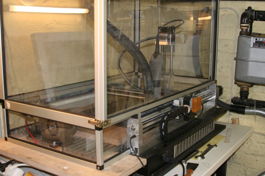

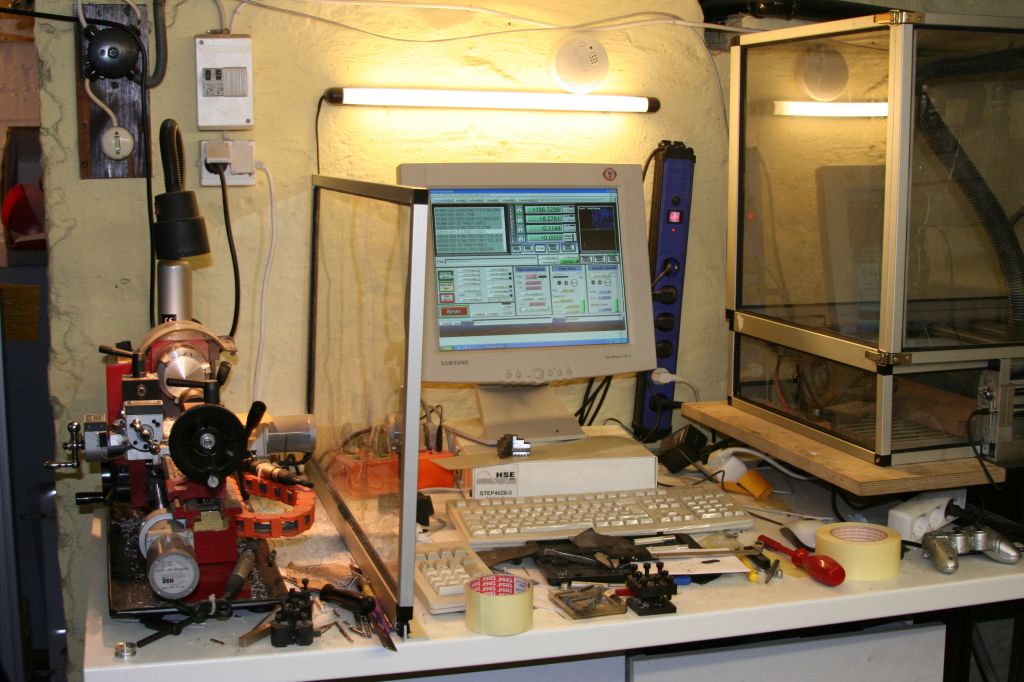

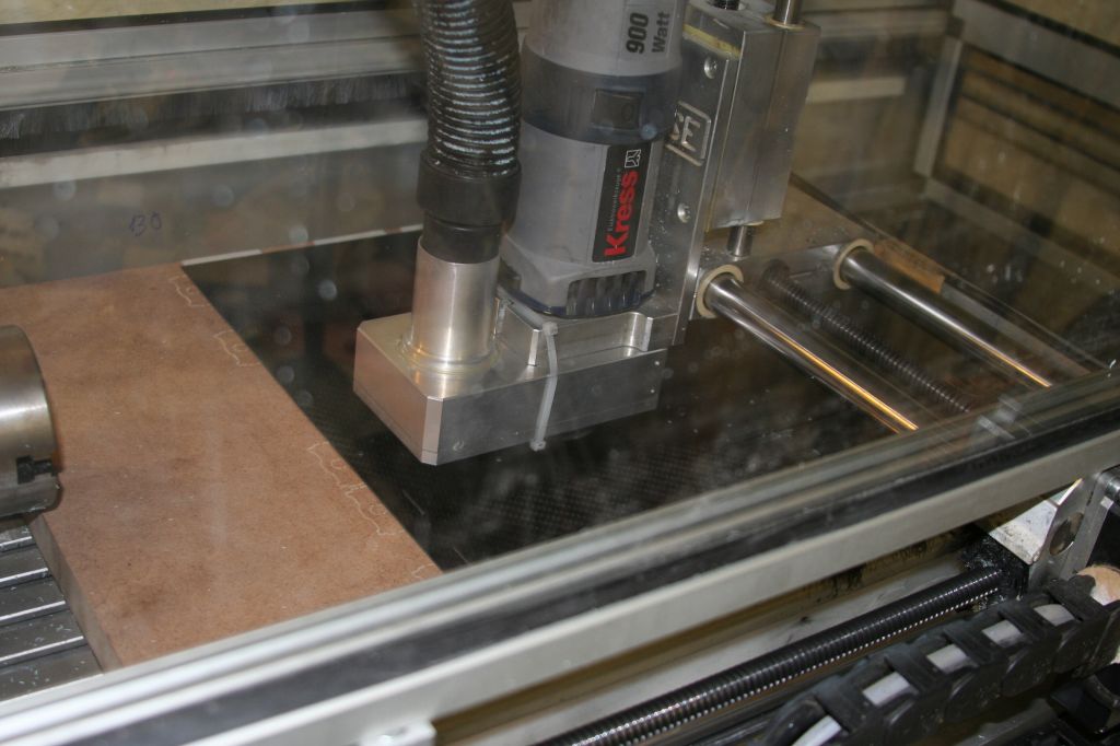

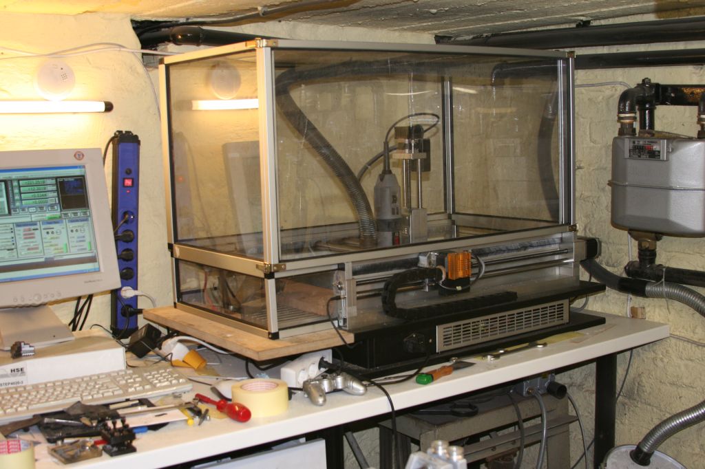

und so sieht es bei mir aus, wenn die Fräse arbeitet.
Auch bei einer schweren Maschine kann man den Fräser nicht bis ultimo durchs Material drücken.
CFK fahre ich z.B. bei 1,5er VHM Fräser + 26.000 Upm mit 350 mm/min.

naja derzeit läuft die Fräse ja noch hinter mir...ist auch recht unpracktisch zum justieren vom Werkstücknullpunkt , hab mich da schon oft verklickt, aber anders nicht möglich... es fehlt mir auch der Notausschalter, ein LED montiere cih noch drunter die den Fräser beleuchtet..., die hänge cih an die Steuerung dort habe cih alle möglichen Spannungen könnte die auch über den Spindelausgang betreiben oder den 2 anderen offenen Ausgängen...
