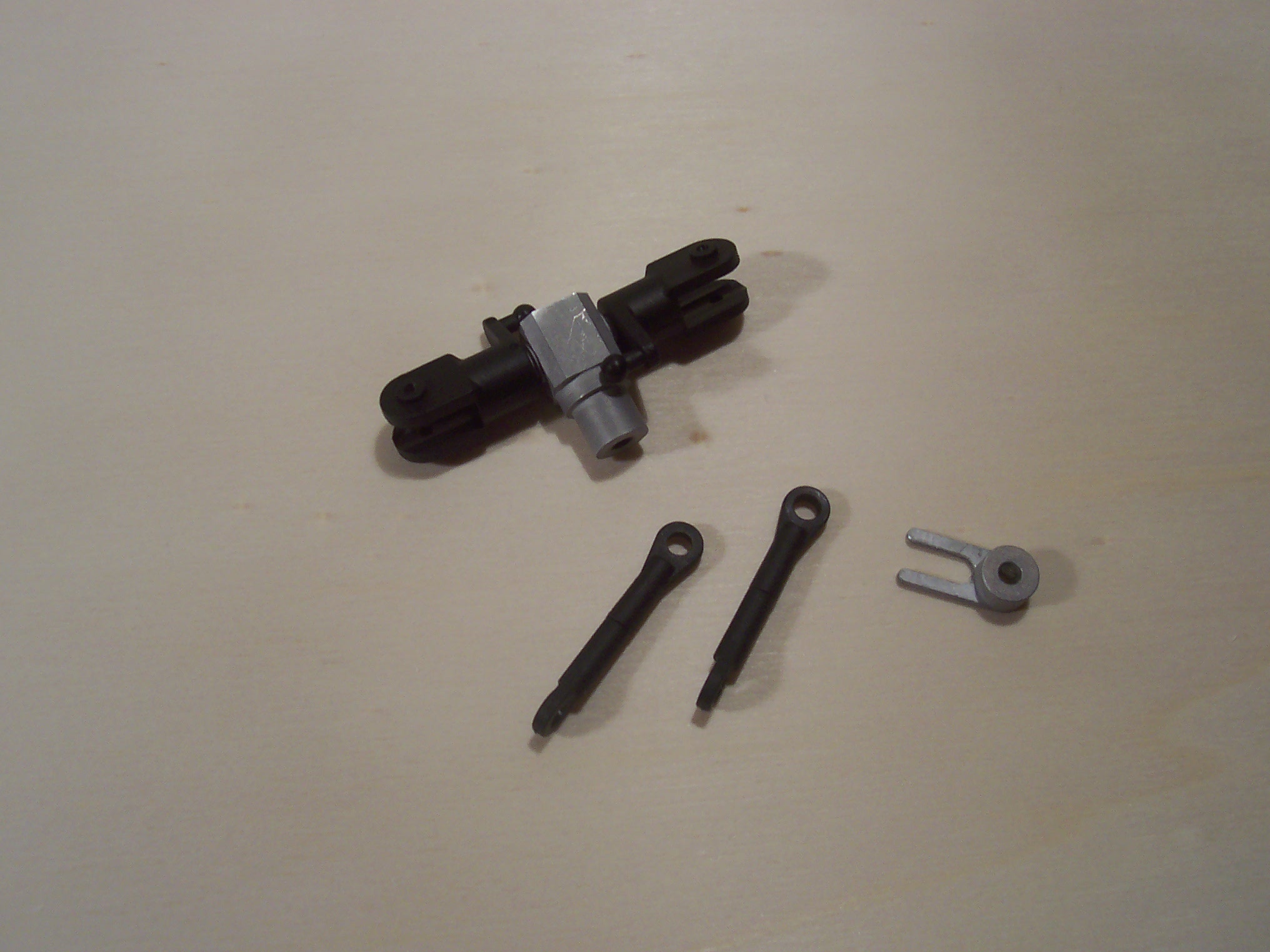

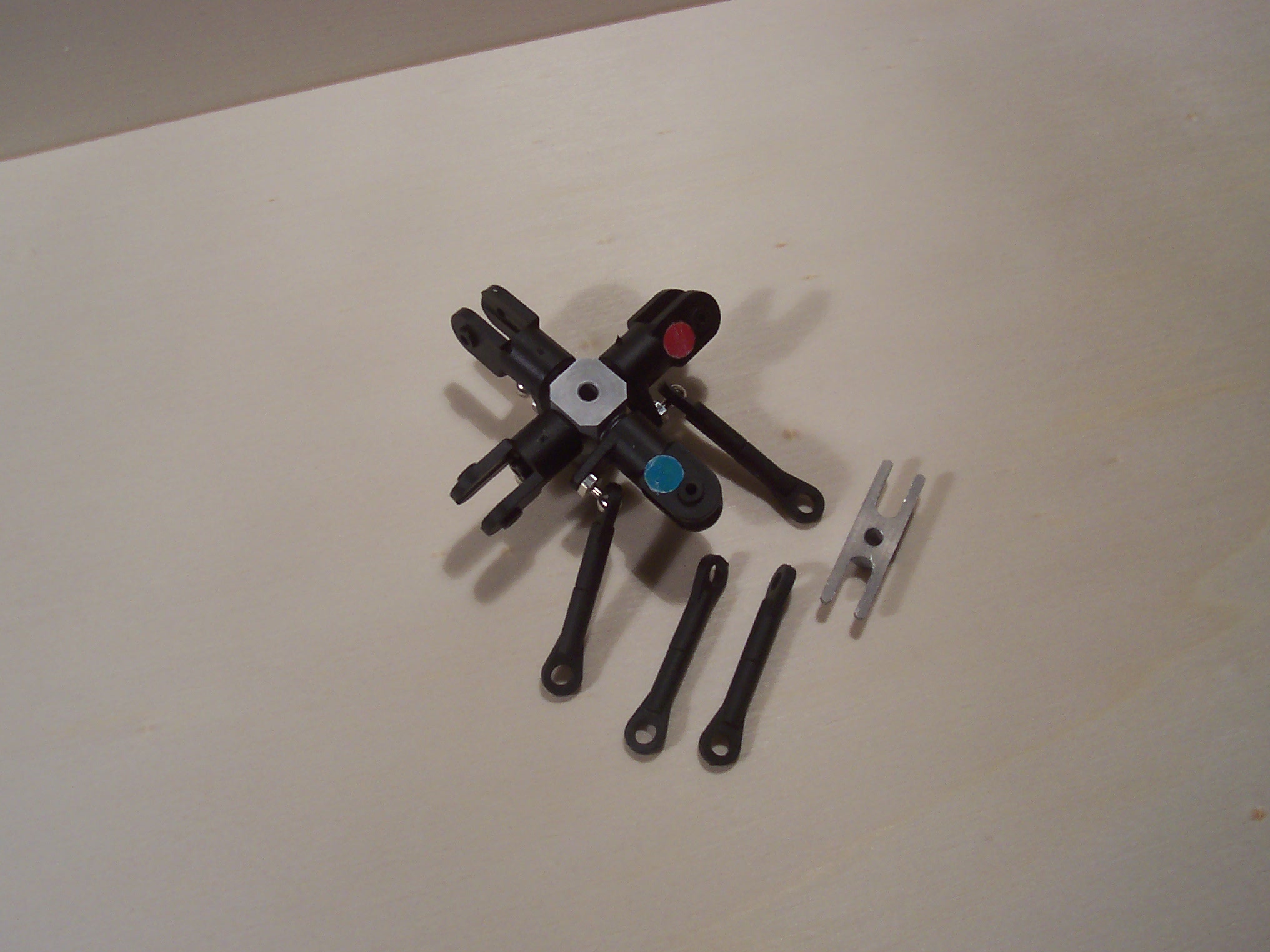

Hallo !
Die Zwei und Vierblatt Rotorköpfe sind jetzt auch lieferbar. Können ebenfalls bei Maxflight bestellt werden.
Tschüß Tilo
Tschüß Tilo
- 100_1065.JPG (286.79 KiB) 705 mal betrachtet
- 100_1066.JPG (281.62 KiB) 722 mal betrachtet
