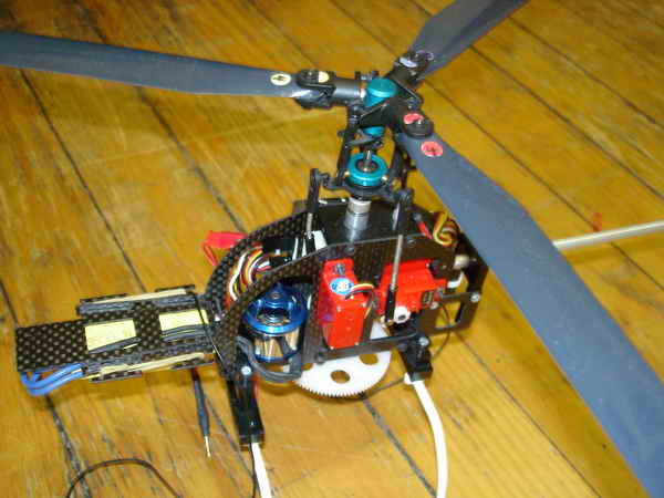

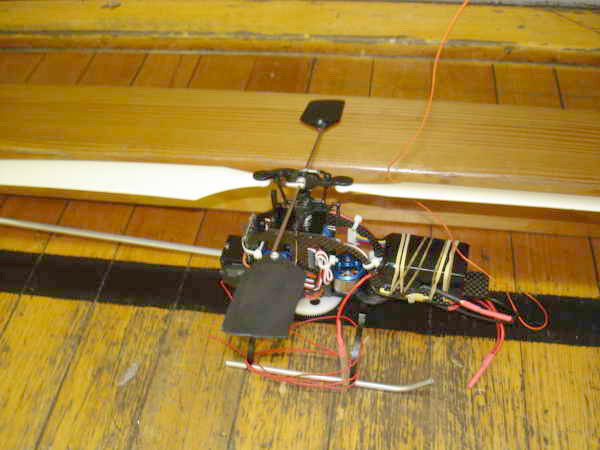

anbei mal ein paar "Vorab-Fotos" von dem bisher universellsten Chassis in Pic-Größe, das ich kenne :)
Machbar ist:
Fix-Pitch
Collective-Pitch mit Hornet-Kopf
Rigid-Kopf in 2- , 3- und 4 Blatt
Gestern hatte ich das erste mal die "exclusive RHF-Version" auf dem Tisch und Abends in der Halle.
Aufgebaut mit Fix-Pitch und Piccolo-Komponenten des Rotorkopfes.
(Antrieb natüüüürlich von mir....2627-18 :oops: )
Und den "Vorgänger" des Chassis mit Hornet-Kopf konnte ich auch in der Halle fliegen :)
Beides klappt wunderbar :D :D :D
Fixed-Pich
Fixed-Pich
Fix-Pitch 2
Fix-Pitch 2
Hornet-Kopf CCPM
Hornet-Kopf CCPM
Hornet-Kopf 2
Hornet-Kopf 2

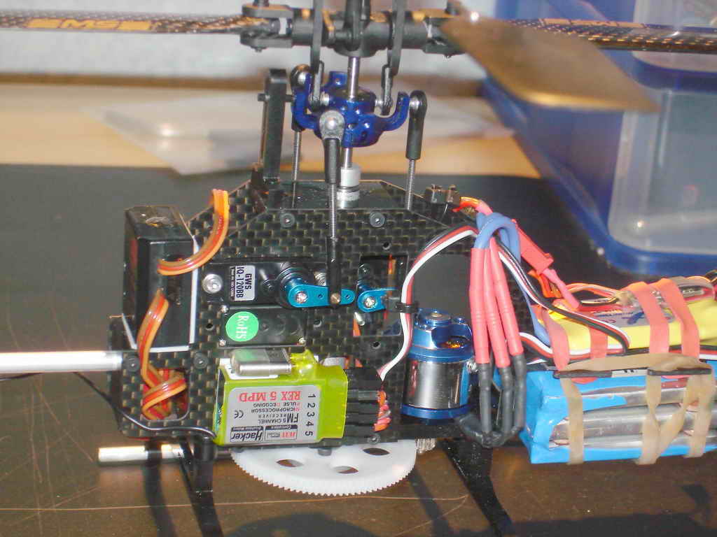

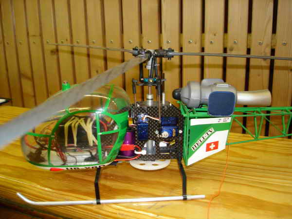

Und anbei noch ein paar "Chassis-Varianten"
Mit freundlichen Grüssen
Jürgen
