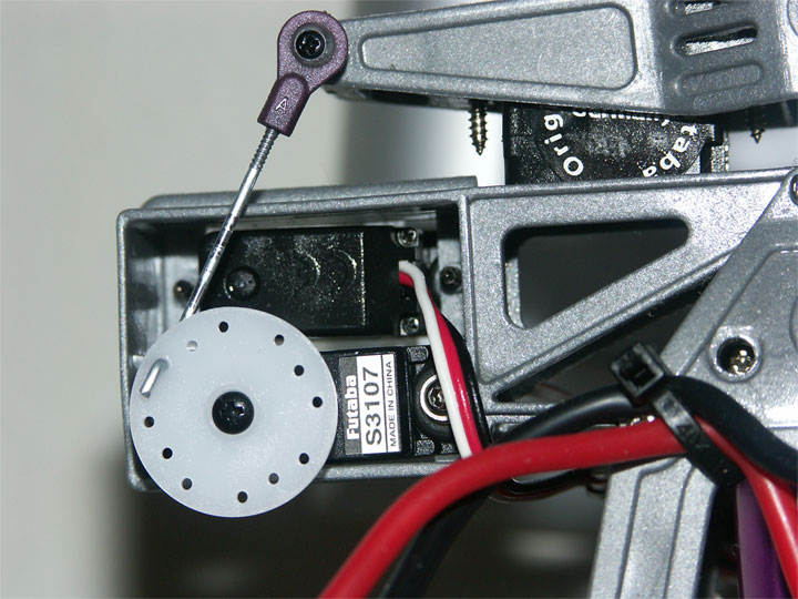

Also ich habe auch die 3107 und mit der mitgelieferten Scheibe kann man mechanisch fast den vollen Pitchweg ausnutzen. Bei mir bleibt da nur ein Mini-Spalt, gemessen habe ich 11° + / 9° - Pitch. Der Servo ist mit dem Rad zur Nase hin montiert, die Anlenkstange dann in das vorderste Loch der Dreiergruppe oben eingehängt. Dann mußt Du noch ein wenig mit der Länge der Anlenkstange für die Pitchwippe spielen.
Versuchs mal so, ist zwar nicht ganz optimal aber ein Anfang. Auf jeden Fall kann man damit normal schweben und rundfliegen.

- Hier mal nen Foto davon, wie ich das Pitchservo 3107 montiert habe.
- PICT0024.JPG (89.88 KiB) 637 mal betrachtet

@ Pally kannst du das anlenkgestänge nicht auf die rechte seite machen wäre doch sicher besser wenn das gerade laufen würde oder?
lg Tom

Wenn ich das Gestänge auf die rechte Seite mache, dann wird der Pitchweg kürzer und ist mechanisch weniger genutzt. Ich habe ne Stunde rumprobiert, und so war es am besten.
