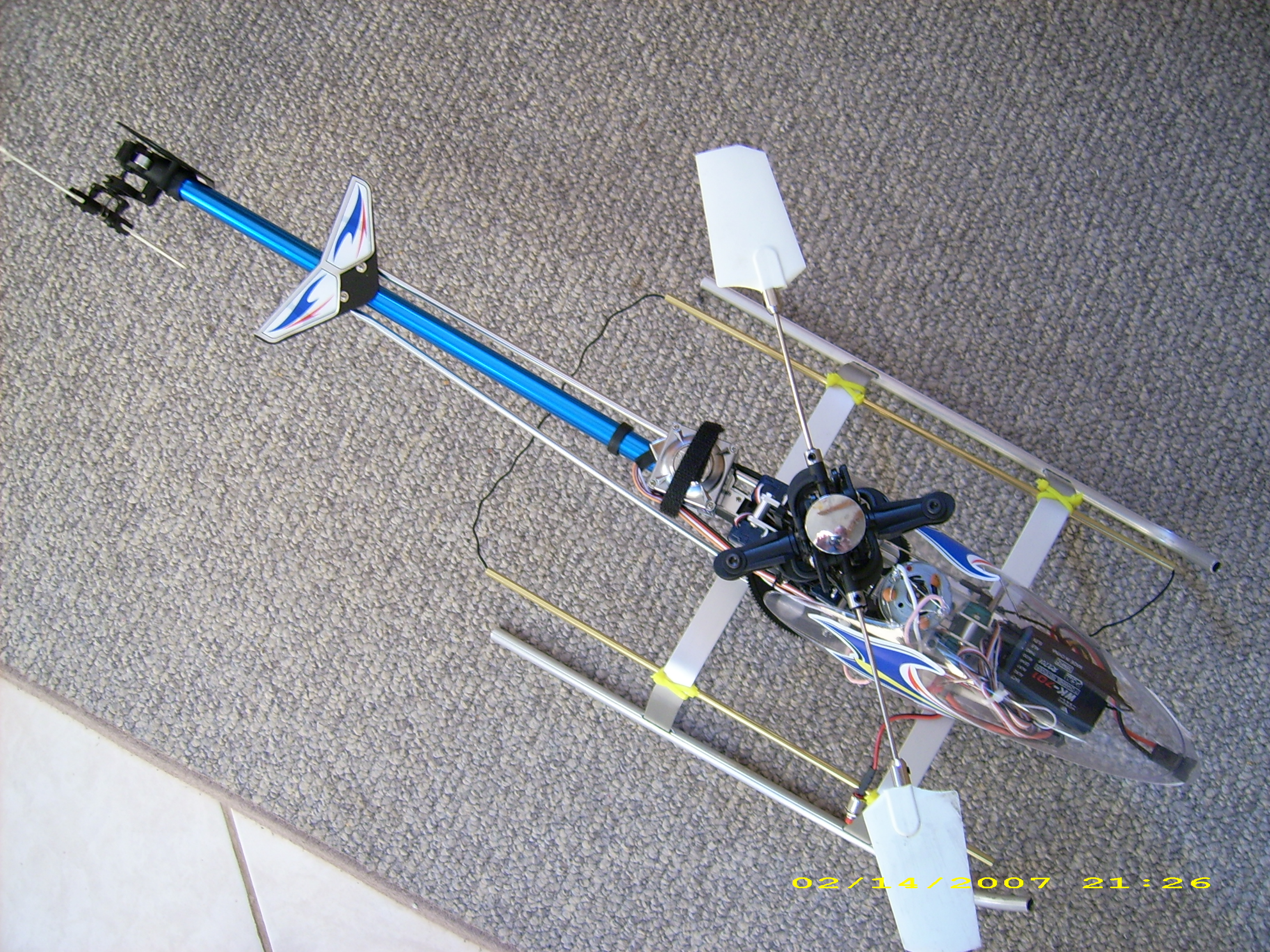

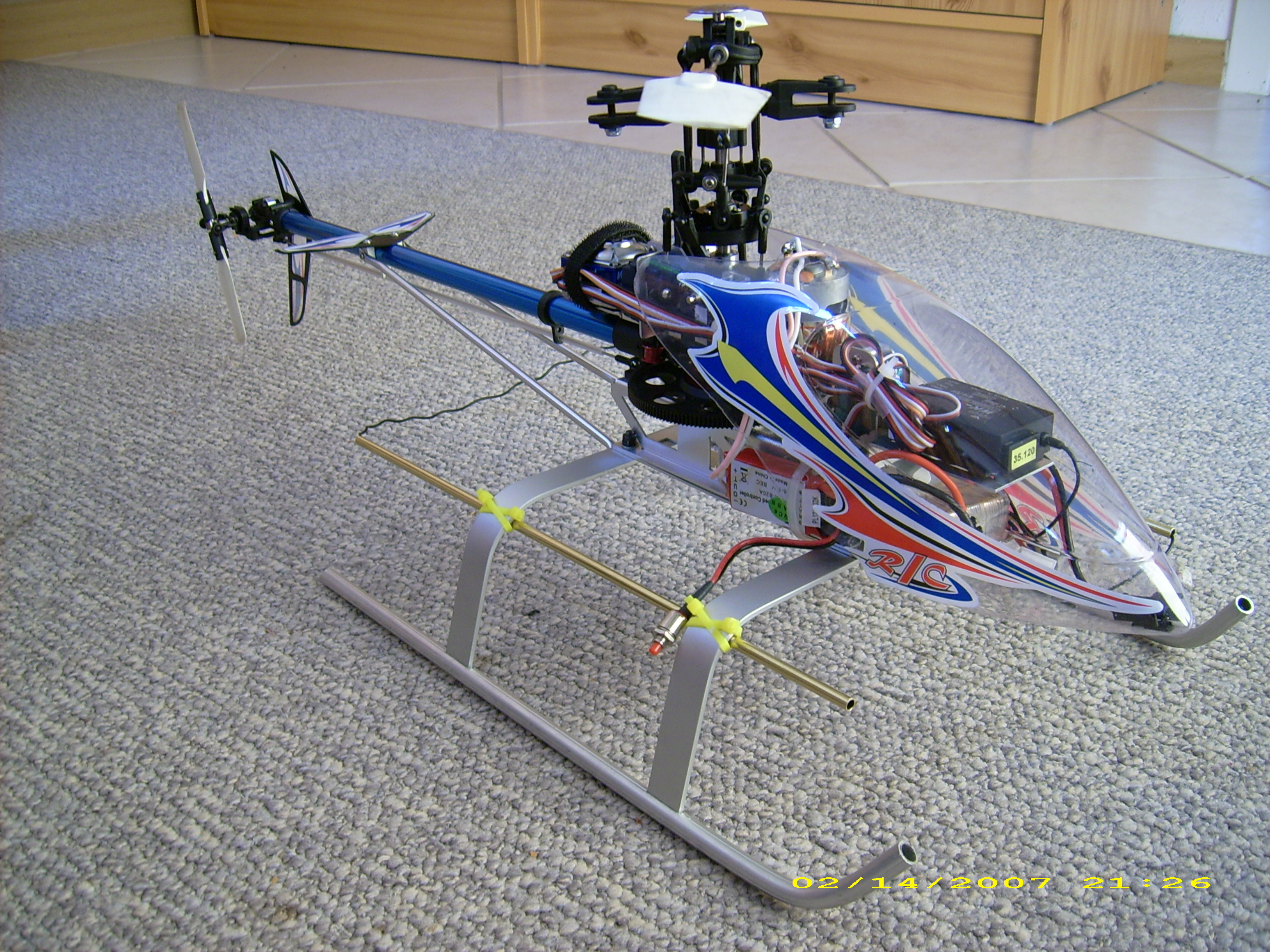

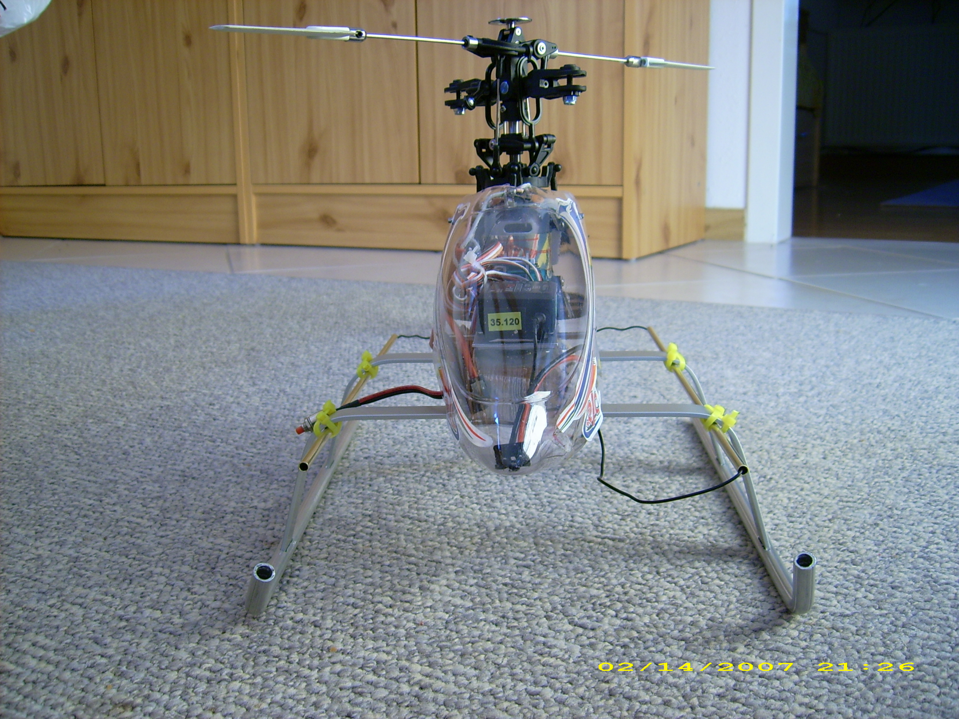

Ich habe zuhause dann den Heli ohne die Blätter mal drehen lassen und mir dabei die Paddel angesehen. Die laufen in einer Ebene und nicht eins oben und das andere unten. Daraus entnehme ich das die Welle auch i. O. ist, denn sonst würden die Paddel doch auch nicht gleich laufen. Ich hoffe ich hab mich einigermaßen verständlich ausgedrückt :roll:
Ach ja, ein neues Landegestell habe ich mir auch gebaut. Ist etwas größer als das originale. Ich denke da steht der sicherer drauf.
