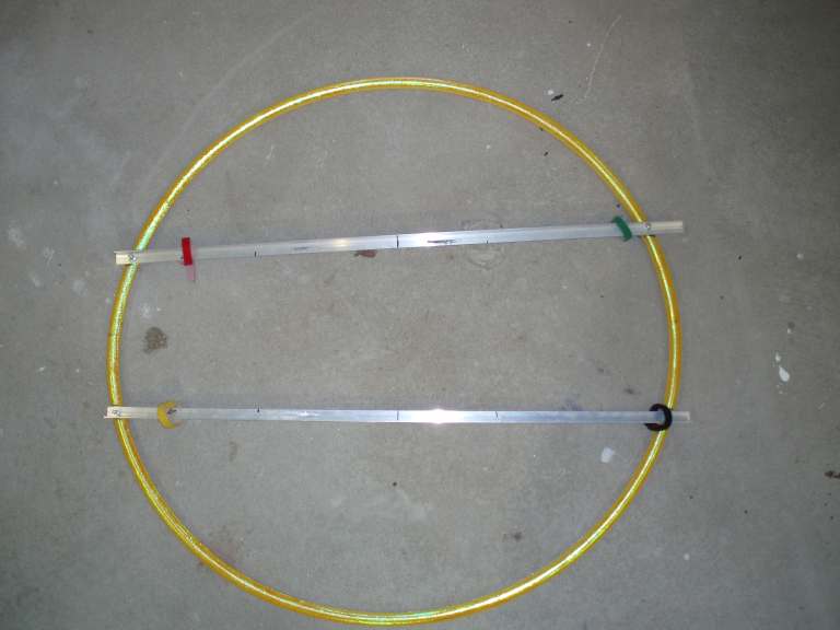

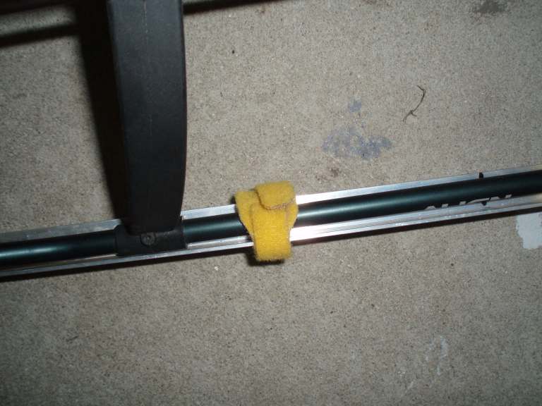

Mische mich kurz drein, wegen Bauvorschläge ;)
Habe mit meinem T-Rex600 auch mit so nem Reifen geübt.
Verfangen hat sich das Teil nie, das ist sowas von Sicher, man muss da schon glaub ich 45Grad schief fliegen damit da was passiert.
Ich machte es so:
2 L-AluStangen angeschraubt, zuvor gemessen und so gemacht das das Gewicht recht gleich verteilt ist, sonst fliegt er schief.
Den Heli stell ich auf die L-Schienen und binde ich mit den Klettbändern fest (meine sind vom PC-Netzteil, gibts aber auch im Modellbaushop)
Weiterer Vorteil: Die Aluschienen dämpfen auch die Anfangs nicht so sanften Landungen/Notlandungen.
Das Gewicht spürt man nicht so wirklich, bisserl vielleicht.
Der Preis ist... in etwa 4 Euro für den Reifen und wenn man nicht die Stangenreste dabei hat, 4 Euro für die AluStange aus dem Baumarkt.
Achja, die Schraubenköpfe habe ich nicht unten dran, sondern machte unten ein grösseres Loch in den Reifen, und schraubte somit dann "innen" die Alu an den Reifen, somit fängt da nix!
Bild folgt....

#13 Bilder
Beitrag von mc_lord »
Hier die Bilder des Reifens.
Bei dem mit dem Heli drauf habe ich nur 1 Band verbunden, da ichs eben machte und bereits ohne dem Reifen Heckschwebe (mehr is nicht im Moment *g*)
Nannte die Bilder trotzdem 2006 weil ichs da zusammengebaut habe ;)
lg.
