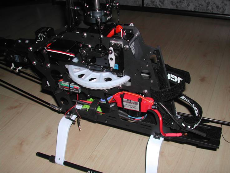

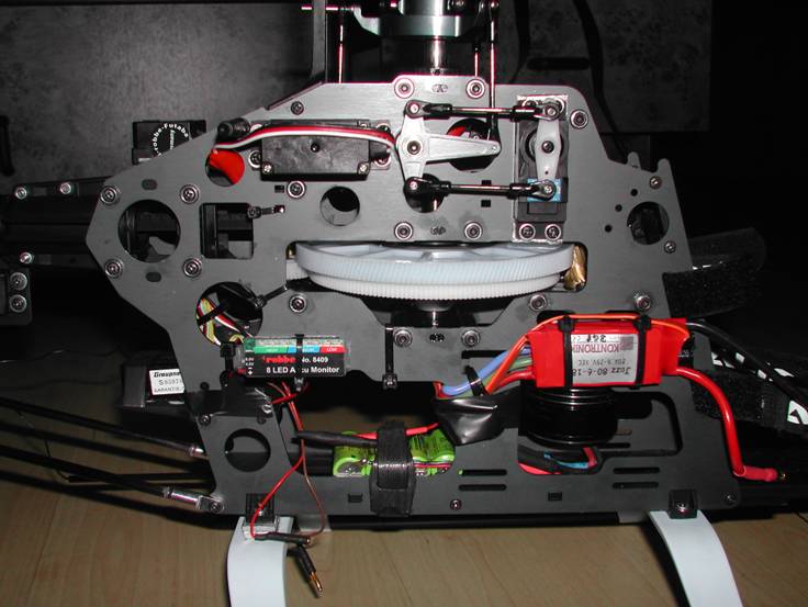

Habe entlich die zeit gefunden meinen t-rex 600 alu zusammenzubauen.
Habe einige Fragen bezüglich Riemenspannung wie viel ca??
Wie soll ich das Zahnspiel beim Motor einstellen und wie soll ich den Regler und den Lipo Akku führ Empfänger einbauen habt ihr vielleicht einige fotos von eueren geräten wo ich mir ein bischen abschauen kann

Hier Paar Fotos

Danke erst mal die Fotos haben mir viel geholfen !!!!
