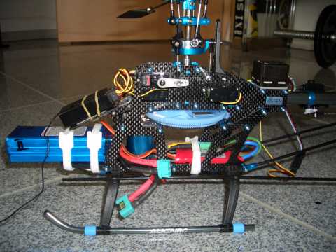

nachdem die "Entbindung" soweit ohne Komplikationen verlief wollte ich meinem Rexchen gestern mal das Laufen beibringen...
Es kam unerwartet aber heftig, beim Hochlaufen des Motors (ohne Rotorblätter) fingen die TS Servos sowie der Heckservo an wild zu Zucken.
Habe mir die bisherigen passenden Themen im Formum angeschaut von Erdung bis zum Umbau der Komponenten.
Wie aus dem Bild ersichtlich habe ich den JAZZ unten im Gehäuse hinter dem Motor und den Empfänger vorne auf der Schräge.
Nehme ich den Empfänger nun in die Hand und halte Ihn ein wenig nach vorne Weg, dann sind die Zuckungen weg, ach Ja den Gyro hab ich vom Empfänger abgezogen quasi im Ausschlussverfahren ;-)
Nun zu meiner Frage, wie habt Ihr die Komonenten angeordnet, und ist es eventuell Sinnvoll den JAZZ auf der Schräge zu platzieren und den Empfänger unten im Gehäuse?
Bis denn
Stephan

Moin Stephan,
den Empfänger gundsätzlich so weit wie möglich weg vom Motor und Regler !
Regler am besten nach vorne und den Empfänger nach hinten.
Wenn möglich die Antenne auf auf verschiedenen Höhen führen und nich paralell zum Heckrohr bei CFK.
debian

Wie man auf dem Bild gut erkennen kann, verläuft das Kabel vom Empfänger zum Regler DIREKT am Motor vorbei.... Versuch doch einfach mal das Kabel des Reglers etwas anders zu verlegen.. Möglichts antiparallel
Ich habe zwar NOCH keinen Rex, aber ich habe auf meiner Arbeit viel mit Frequenzumrichtern zu tun (arbeite in der Elektronikfertigung und repariere Umrichter und Pumpensteuerungen sowie Regelsysteme). So ein BL Motor ist nix anderes als ein mehrpoliger "Drehstrommotor" und der Regler arbeitet mit Frequenzen im KHz Bereich... Dabei können nicht unerhebliche Störungen auftreten...
Weiß nich ob´s Hilft aber EMV ist ne kompilizierte Sache und hat ein nicht zu unterschätzendes Gefährdungspotenzial. Keinigkeiten können da manchmal viel ausmachen.

stimmt in der Tat, ist mir noch gar nicht aufgefallen, das Probier ich mal.

Und genau deswegen habe ich den Empfänger nach hinten verlegt, so geht die Antenne nicht am Motor vorbei, der eine größere Störeinwirkung hat wie der Regler/Steller

Habe die Komponenten umgebaut Jazz nach vorn und Empfänger nach hinten, alles angeschlossen und ZUCKT...
Nach einigen Spielchen hab ich jetzt wieder den Gyro abgezogen und jetzt Zuckt nichts mehr...??
Eventuell falsche Empfängerbelegung?
1,2,3 -> TS Servos
4 -> Heck/Gyro
5 -> Frei
6 -> JAZZ
7 -> Gyro Empfindlichkeit

Ich hab den Empfänger wie in der Anleitung beschrieben in Schaumstoff verpackt und seither keine Probleme mehr ...(?)
