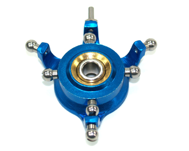

So, ich habe nun beschlossen, wie ich meinen G5 tunen möchte. Leider gibts da ein Problem: Ich finde in den mir bekannten shops keine 120 Grad Taumelscheibe aus alu, sondern immer nur die 90 Grad Taumelscheibe für den DF36. Kann mir jemand mal nen tip geben, wo man das finden könnte außer in Deutschlands größtem Internetauktionshaus? Noch ne Frage: Passt evtl. die Taumelscheibe bzw. der komplette Rotorkopf vom DF 60? Die Taumelscheibe am DF 60 ist zumindes 120 Grad. Danke schonmal und schönen Sonntag noch
Merlin27
Beiträge: 29
Registriert: 16.02.2007 19:38:36
#18
Beitrag von Merlin27 »
Hmmm, 120 Grad Taumelscheiben aus Alu finde ich ja genug, aber alle werden mit einem hinten ligenden Servo angesteuert, und beim DF 37 ist ein Taumelscheibenservo vorne.
so eine scheibe bräuchte ich. Das ist die vom DF 60

Oder weiss jemand wo ich diese scheibe herbekomme? Ist die vom T rex 450. Soll angeblich auch passen.

Frage: Passt aufm df37 der komplette Rotorkopf ab Taumelscheibe aufwärts vom DF 60? Die Taumescheibe ist ja für 5mm Hauptrotorwellen gedacht. Und bei einem Komplettset ist die Hauptwelle noch dabei.

Grundsätzlich ist der 60'er Kopf gleich. Ich habe beide hier, weil ich mir einen vom DF60 als Ersatz für meinen 37'er bei EBay geschossen habe.
An der Taumelscheibe des 60'er sind die Kugelköpfe seltsamerweise aber aus Kunststoff!? Wenn du also dafür einen Alu-Kopf bekommst, wird dieser auf beide Helis passen. Nur die Welle ist vieleicht unterschiedlich lang.
