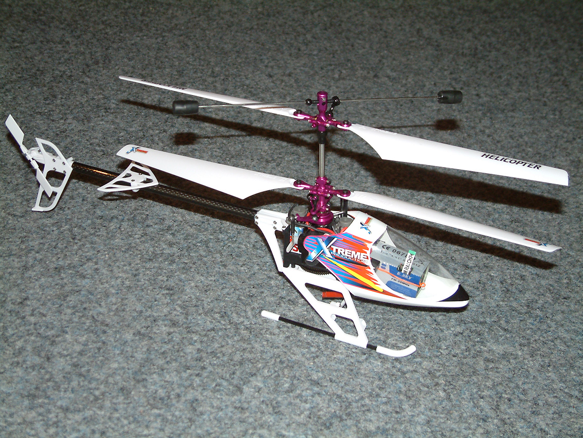

so, der umbau geht echt tadellos, innerhalb einer stunde hatte ich alles montiert. zudem die xtreme motoren und rotorblätter rangemacht, die wiegen ja auch n stück mehr, als die originalen.
gewicht vorher: 180g
gewicht nachher: 194g (jeweils ohne akku)
also gewicht wurde wie schon vermutet nicht wirklich eingespart, aber dafür sieht die lama jetzt echt gut aus :)
zum flugverhalten:
kann bisher nur sagen, dass ich neu trimmen musste, das heck scheint etwas zu schwer zu sein aber dafür können die mittelflosse und kufen noch n stück verschoben werden, das bringt noch ein bisschen spielraum.
bin mal auf eure erfahrungen gespannt.

Davorin
Beiträge: 42
Registriert: 18.07.2006 18:34:36
Beitrag von Davorin »
Meine Erfahrungen...

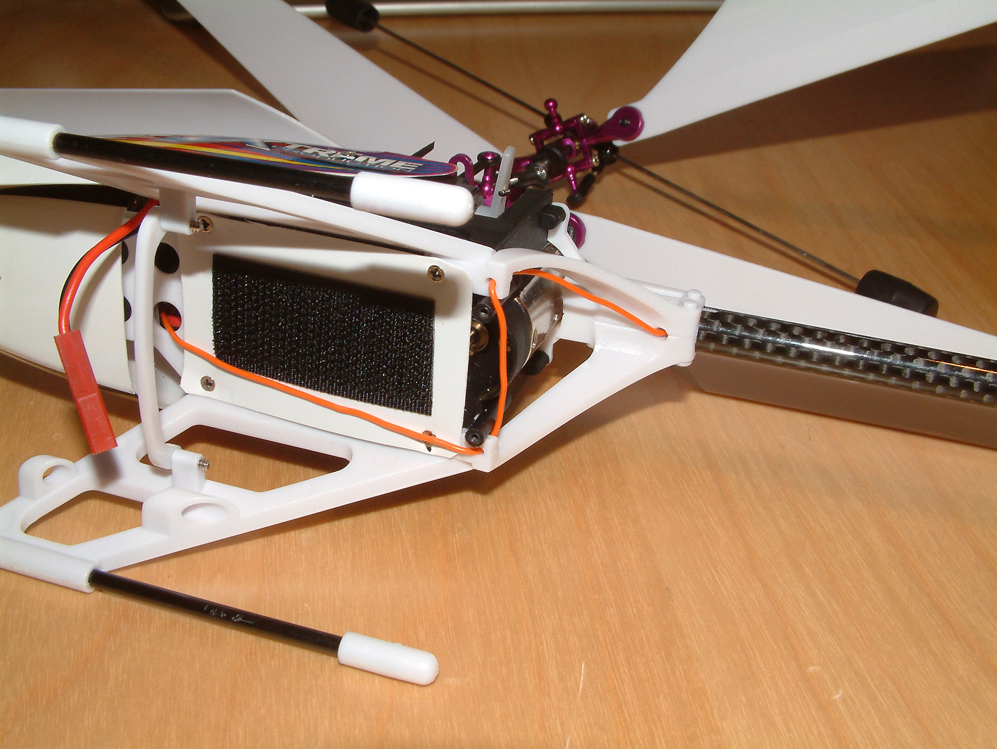

Klasse! Der ganze Umbau hat sich gelont. Die Lama ist deutlich agiler, fliegt länger und die Blätter schlagen nicht mehr zusammen – habe ich bisher nicht geschafft.
Batteriehalter habe ich weggelassen – eine dünne Platte mit Klettband tut es auch (schneller Batteriewechsel). Die Antenne ist im Heckrohr. 196 g ohne Akku.
Der Spaßfaktor ist deutlich gestiegen, und wenn es windstill ist, darf sie auch mit den "großen" (Airwolf Rex SE, Nomox 540) raus.
Gruß Davorin

hi davorin,
ich hatte mir auch überlegt, die antenne in das heckrohr reinzulegen. hatte aber angst, dass es zu störungen kommen kann, da es dann ja am motor vorbeigeführt werden muss. aber ich denk mal, nachdem es bei dir wohl super funktioniert, sind meine bedenken ungerechtfertig :)

Hallo schöli,
ich glaube nicht, dass es Probleme mit der Antenne gibt. Es sei denn Deine Bude hat Fußballplatzausmaße... und so dicht am Motor ist es auch nicht, siehe Bild.
Ich fliege allerdings nicht mit der Originalfunke, ich weiß nicht wie da die Sendeleistung ist.
Rotorkopf- und Blattbruch ...javascript:emoticon(':)')
Beiträge: 63978
Ist das ein CFK Rohr?
Wenn ja, könntest Du die Antenne auch gleich auf 10 cm kürzen, wird die selbe Auswirkungen auf die Reichweite haben.
Aber so weit fliegt man ja mit nem Koax eh nicht weg.

Beitrag von schöli »
die antenne im heckrohr tut einwandtfrei, auch mit original-funke. ich hab sie zu ner spirale gedreht und jetzt passt sie auch komplett rein.
@tracer: ja, das ist cfk laut miracle-mart
