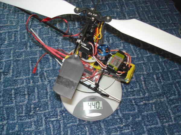

Jürgen110 hat geschrieben: Folgendes kann ich dir anbieten:
Ich "ballastiere" meinen Versuchspic in den nächsten Tagen mal auf 450 Gramm hoch und messe mal mit dem DPR was der dann so macht, bzw. an Strom zieht .
Ich schätze mal, das er bestimmt an 5-6 A geht.... :lol:
sorry das ich noch nicht weiter bin aber es mangelte eindeutig an Zeit :oops:
Bereite aber schon alles für morgen vor..... :)
Mit freundlichen Grüssen
Jürgen

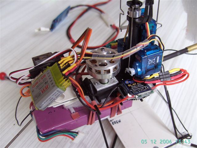

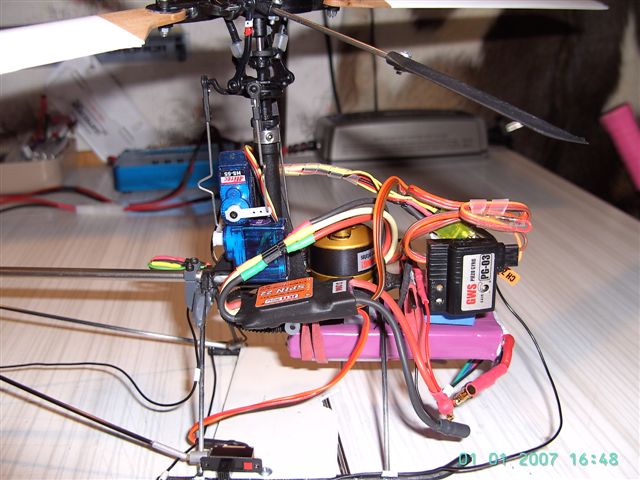

Hi Klaus,
In Herbst 06 habe ich aus lange weile einen Piccolo aus Restbeständen gebaut aber nur zum Testzwecken.Getestet hab ich verschiedene BL Regler,Kreisel, Rotorblätter , AXI 2208/20 und Picco Power von Causemann (der Fliege ich in alle meinen Scale Helis)
Auch Zugladung bis 450 Gramm. Des wegen ist die Weiße Platte an dem Landegestellt angebracht.
Bei alle Testflügen (Schweben) war max Strom 5 A
Beide Motoren sind mit 12 Ritzel ausgestattet
Aber ich Fliege mit CP und Konstante Drehzahl 1900 RPM
Dann ist auch Heck mit BL Motor Ausgestattet
Gruß Pavel

440 Gramm gehen schon mal mit dem 2627-18 MaxFlight gaaanz ohne Probleme (wie gehabt ein 13er Ritzel drauf) :D
Steigleistung ist auch noch heftigst vorhanden 8)
Gestern beim Indoor-Treffen getestet. Die Kollegen fanden es auch genial :)
(Erste Frage: Was machst´n du da für nen Sch...????? als die den aufballastierten Pic gesehen haben :oops: )
Flugfoto stelle ich heute Abend ein :)
Könnte ich dann nicht meinen 450TH weiterfliegen und einen kleineren Regler verwenden?
Klar. Das sollte gehen :D
Jürgen

Der Motor scheint ja wirklich spitze zu sein. Ich werde dann erst mal mein Pic wieder flott machen und mit meinem 450TH probieren. Sollte ich nicht klar kommen werde auf jeden Fall ich deinen Motor nehmen.

Wie gesagt, mit 440 Gramm gar kein Problem. Da ist sogar die Steigleistung noch sehr gut, und er lässt sich noch prima "abfangen".
Morgen gehen wir mal an die Grenzen. 8)
Da wird so lange Ballast rangeschnallt, bis nix mehr geht.....
Ich vermute, das es bei 700 Gramm dann so aussieht, wie in deinem Avatar... :lol:
(Der gefällt mir !! :D )
Vermutlich wird sich dann nämlich der Standardrotorkopf einfach aus den Kugellagern verabschieden, und alleine eine Runde drehen..... :oops:
Warum das ganze? Aus eigener Neugier und hier: http://www.rchelifan.org/viewtopic.php?t=21182
Jürgen
