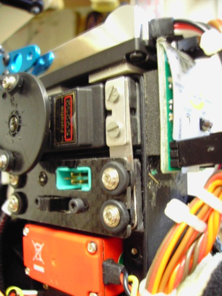

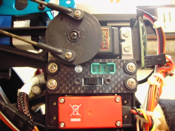

Nur hab ich es nicht über Distanzhülsen befestigt sondern über 2 Plättchen die beim Nick Servo verschraubt sind (siehe Fotos) .

Das ist eigentlich dann die beste Lösung, ich denke mal so werd ich es auch machen!
