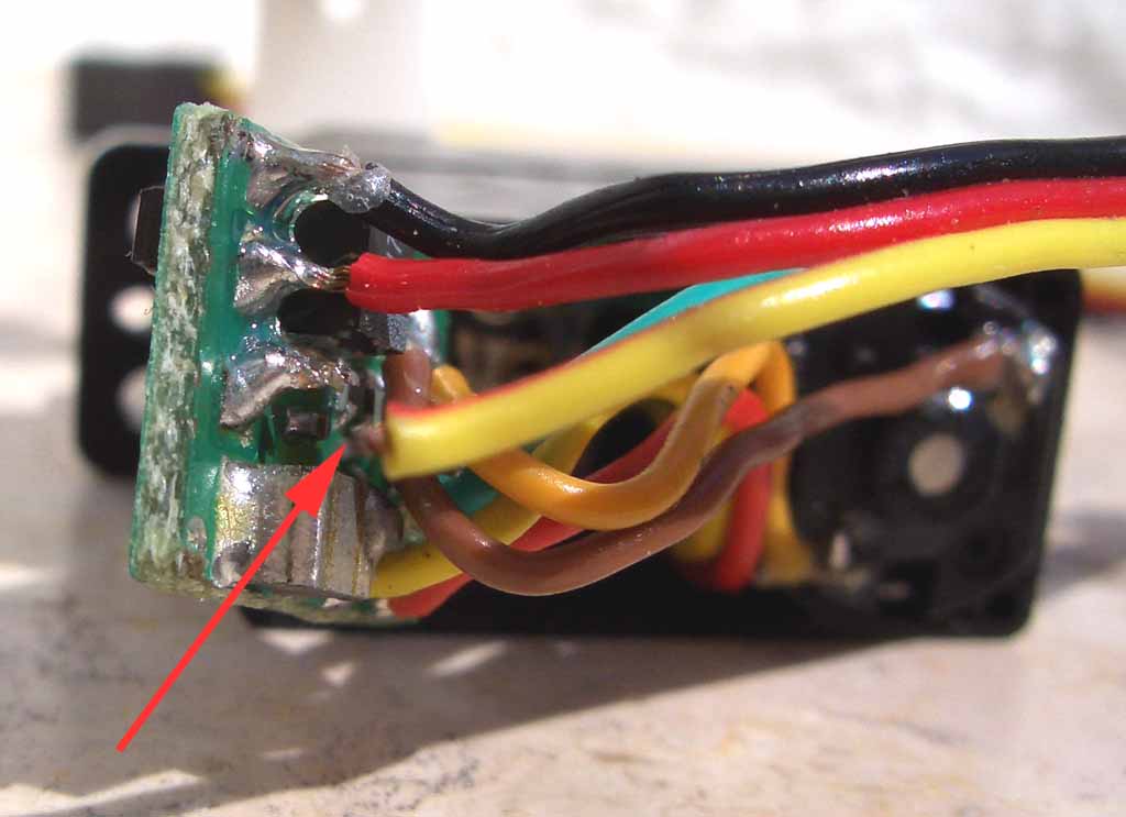

habe heute bei bestem Flugwetter 5 Akkus geflogen - alles wie immer. Als ich beim 5. Akku zur Landung herein geschwebt bin, ist der Heli in etwa 2 Meter Höhe zuerst massiv nach rechts und dann gleich wieder nach links weggerollt. Habe jeweils versucht gegen zu lenken und gleichzeitig den Heli zu landen - war leider etwas unsanft, aber das Landegestell hats überlebt...
Diagnose: Servoschaden. Nach etwas mehr als 100 Flugstunden hat sich anscheinend das Poti des rechten Rollservos (HS 65 MG) verabschiedet. Bei anschliessenden Tests habe ich den Motor ohne Ritzel hochlaufen lassen. Dabei entstehen ganz leichte Vibrationen auf die das defekte Servo extrem reagiert (Ausschläge über die gesamte Strecke des Servoweges in einem bestimmten Drehzahlbereich). Die verwendeten Servos waren bis jetzt absturzfrei.

Übrigens hat sich bei genauerer Betrachtung des Servos herausgestellt, dass für das Problem lediglich ein loses Kabel verantwortlich war. Hat sich anscheinend im laufe der Zeit "abvibriert"... (Foto).
Habe das Kabel wieder angelötet - jetzt funktioniert alles wieder. Bin aber trotzedem etwas verunsichert und werde die Servos bei nächster Gelegenheit sicherheitshalber austauschen.

Sehr ärgerlich. Habe auch Servos von Hitech, da wird man nachdenklich. Es muss doch möglich sein, so zu löten, dass ohne Gewalteinwirkung nichts kaputt gehen kann. Ein Servo ist ja durch den Verschleiss im Getriebe eh schon eine Gefahrenquelle, wenn dann noch so ein Kabel einfach mal abreissen kann... puh.

Dann darfst Du keine Kupferkabel verwenden. Aufgrund der Vibrationen eines Helis wird das Kupfer spröde und bricht irgendwann.helifreund hat geschrieben:Sehr ärgerlich. Habe auch Servos von Hitech, da wird man nachdenklich. Es muss doch möglich sein, so zu löten, dass ohne Gewalteinwirkung nichts kaputt gehen kann. Ein Servo ist ja durch den Verschleiss im Getriebe eh schon eine Gefahrenquelle, wenn dann noch so ein Kabel einfach mal abreissen kann... puh.
Edit: Wobei Einharzen/Fixieren der Kabel hier vermutlich geholfen hätte.

Ich hatte mich schon gewundert das ein Poti auf einmal so krass aussteigt.
Ich kenne das von meinen HT Servos ehr so dass sie sehr unruig weden und nur noch flattern.
Jetzt liegen schon 5 solcher Servos hier rum und es sind bei mir immer die HT Servos die so aufgeben. Andere Servos sterben bei mir nicht so schnell.
Ich habe daraus gelernt und kaufe sie nicht mehr.
