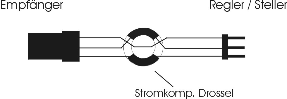

Revolutionäre Entstörungsmaßnahme im kleinen Elektromodell !!! :
( bei gemeinsamen Akku für den Antrieb und Empfänger )
die stromkompensierte Drossel ! ! !
ist mir als Entstörung vor einigen Tagen eingefallen.
Geschaltet wird sie in diesem Kanal, in dem auch die BEC-Spannung vom Antriebsregler geführt wird.
Durch die Anwendung dieser Drossel wurde das Störungsrauschen vom Antriebskreis so weit gedämpft,
daß die effektive Reichweite sich nahezu verdoppelte !.
Der Effekt ist fast vergleichbar, als ob man einen extra Empfängerakku hätte !
Das sollte man natürlich aber auch immer nicht vergessen ! ! ! :
1. der Empfänger sollte so weit wie möglich von der Leistungselektronik
und dem Hauptmotor platziert werden,
2. die Antenne sollte ebenso so weit wie möglich von der Leistungselektronik / Motor geführt werden
Bei mir sind die Drossel im Hornet II und im T-Rex_XL eingebaut ( seit 05.04.2007 ) und man kann sie jetzt sehr weit weg fliegen,
ohne daß z.B. der Schulze alpha835 Empfänger irgendeinen Signalausfall meldet ! !.
Grüße, Richard. :thumbup: :D

Ist das ein spezielles Bauteil oder soll das schwarze eine Wickelung sein? Wenn ja wie viel Wicklungen und wie "rum"? Und führt das Plus-Kabel durch den (Ferrit? Eisen? Was?) Ring? Ist perpektivisch nicht zu erkennen.
Carsten
ER Corvulus
Beiträge: 16688
Beitrag von ER Corvulus »
Morgen,
ist dann der eine Draht rechtsrum, der andere Linksrum gewickelt oder beide gleichsinnig? Und die drossel ist ein Ferrit-ring? Wieviele Windungen?
Grüsse Wolfgang

ihr könnt dazu auch mal hier rein schauen:
http://www.rchelifan.org/viewtopic.php? ... c&start=60
Die Kondensatoren in der Schaltung puffern zusätzlich etwaigen Spannungseinbrüche.
Vielleicht stellt eine Kombination von beidem eine sehr gute Lösung dar...

RichardS
Beiträge: 186
Registriert: 27.06.2005 18:07:27
Wohnort: Karlsruhe
Beitrag von RichardS »
ein unsymetrisches Filter hilft nur gegen Spannungsschwankungen / Einbrüche aber nicht effektiv genug gegen HF-Komponenten über die Masseleitung !
Da ist NUR die stromkompensierte Drossel EINDEUTIG die Lösung für die Trennung.
Bis heute mehrfach bewiesen: nach den vielen, weiten Flügen mit einer Hornet II und
dem T-Rex_Xl ----> keine Fehler-Anzeigen mehr beim Schulze Alpha35.
Eine Kombination von beiden Filtern ist nicht nötig, schon mal wegen der Größe/Gewicht bei Modellen der Hornet/Piccolo/usw ... - Größe.
Grüße, Richard.

Ok, und könnte das jetzt noch mal jemanden für HF-Laien erklären? Also was brauch ich für Bauteile und wie bastel ich das Ding zusammen.
Das wäre echt super. Hab zwar inzwischen eine rechte gute Verlegung gefunden, aber so gelegentlich zeigt der Schulze dann doch noch 1-2 Störungen an.

..und.. wie ist sie nun gewickelt?
geht auch aus der HP nicht hervor :(

Das wäre evt. Abhilfe für meinen Störungen im Funjet , welches Kabel und wie viele Windungen ist hier die Frage :D

richtige Fotos wären nicht schlecht vom dem Teil !

Mönsch - Ihr seid doch Modellbauer - jetzt probiert's halt einfach selber
aus :twisted: :twisted: :twisted: :twisted: :twisted: :twisted:
Ernsthaft - Details würden mich auch interessieren... :oops:
