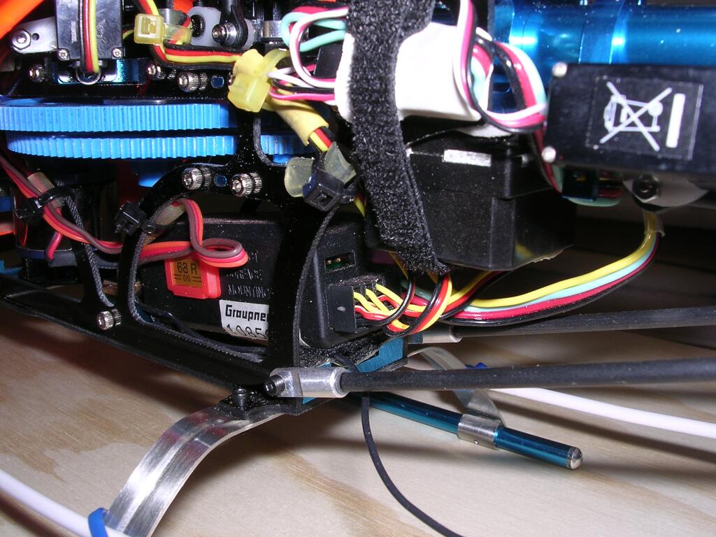

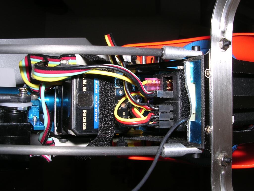

Ich kenne jetzt das Chassis vom Orig. Rex nicht so ganz, aber beim Tomahawk ist das ganze kein Prob.
Einfach Gyro von unten an die Heckrohrhalter gepappt und noch ein
AngstvormGyroverlierenHosenträgerKlettband drumherum.
Hält bombig und kostet 0,25€ (Klettband).
und das ganze von der Seite ...
Einfach so hingepappt!
Gruß Wolfgang

Hab's so gemacht wie dschim. Tipp: Gyro auf Reverse bzw. so, wie es vorher nicht war, schalten. Sonst gibt's Brummkreisel.

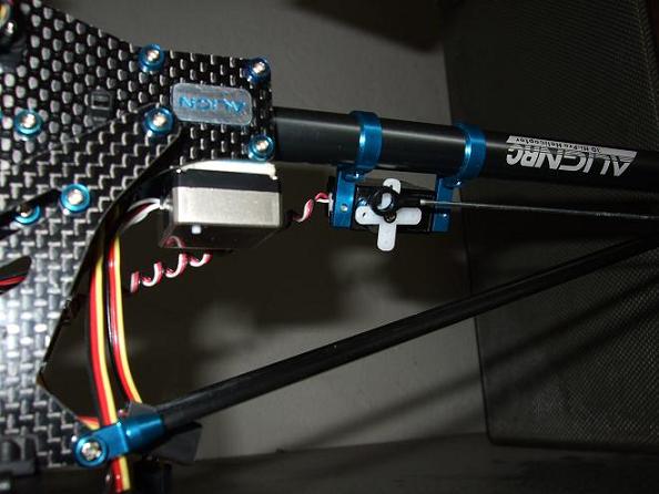

Ich habe mir aus den aktuellen Angeboten einen SE V1 geholt, weil ich mit meinen Flugkünsten noch nicht den Unterscheid bemerke. Aber zur Kreiselbefestigung unter dem Heckrohr soviel. Man kann auch beim SE V1 einfach den Alublock mit Heckrohr drehen und bequem den Kreisel von unten befestigen. Das Aluheckgehäuse hat keine feste Position und kann so oder so befestig werden. Aber bitte auf richtigen Heckriemen ausrichtung achten, nicht einfach mitdrehen. Wem halt die auf dem Kopf stehende Schrift stört hat Pech, aber das ist ja eine zusätzliche Motivation für den Rückenflug :D Übrigens funktioniert der Logitech Kreisel mit einen einfachen F61 BB speed (kein digital oder cool) auch Problemlos. Ich kann den Kreisel bis jetzt sehr empfehlen.
