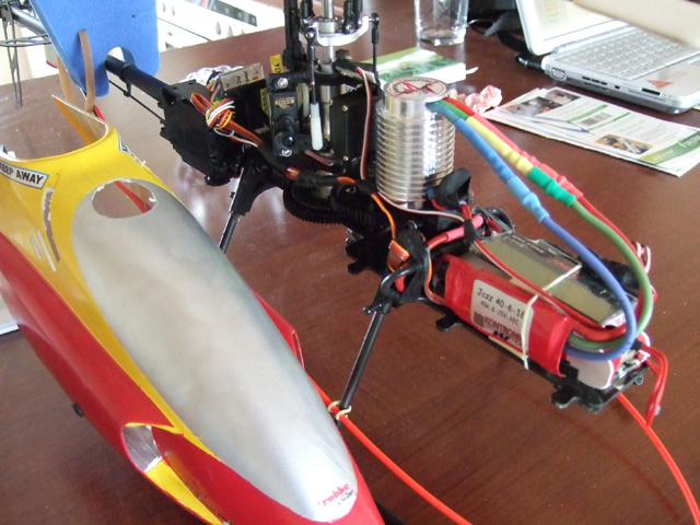

Bei mir (im Pro) bleiben Jazz und Twist 37 schlimmstenfalls handwarm, der Motor mit gemessenen max. 45-50 Grad, selbst am letzten warmen WE. Habe allerdings auch zwei Löcher in der Haube, sodaß Regler und Motor auch etwas von dem großen Ventilator obendran abkriegen.
Du mußt hier im Forum mal nach Jazz und Twist suchen, manche haben/hatten Probleme mit der Kombination andere, so wie ich auch, überhaupt nicht.
Genaueres läßt sich natürlich auch erst nach Temperaturmessungen und näheren Angaben zu Ritzel und Flugstil sagen.

- Spirit Pro offen reduz.jpg (273.53 KiB) 1474 mal betrachtet
