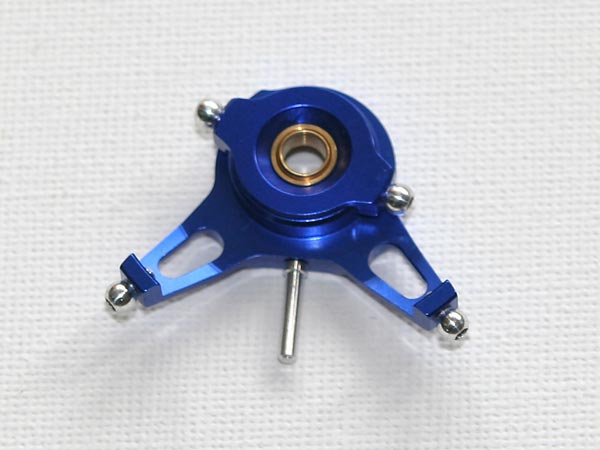

Hallo zusammen.
Nachdem teure Ersatz- oder Tuningteile, sowie gebrochene TS-Stifte immer wieder Themen sind, hier mein Beitrag dazu.
In der Bucht habe ich mir eine Alutaumelscheibe für den Micro 47G ersteigert. Die funktioniert im Piccolo, wenn man den Innenteil der TS raus montiert und einfach das originale Plastikteil eindrückt.
Ev. den Stift etwas abschleifen und man hat eine Alutaumelscheibe für 25,-€ incl. Porto.
Als Alternative gibt es noch eine von E-Sky für den Lama V3 (EK5-0209) in rot. Die müsste auch passen.
Umgebaute TS

Sieht doch super aus. Wieso sitzt der Stift einmal unten und einmal oben? Kann man den einfach umstecken/schrauben?

Gut beobachtet!
Den Stift kann man tatsächlich umschrauben.
