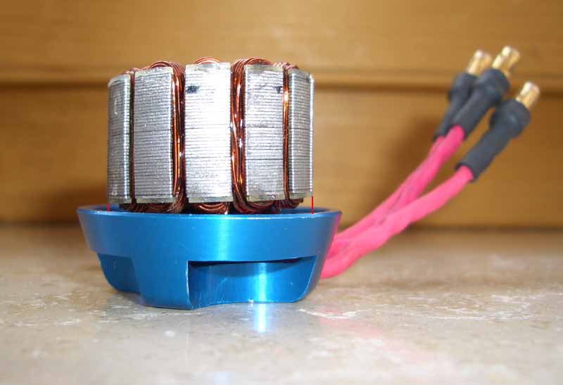

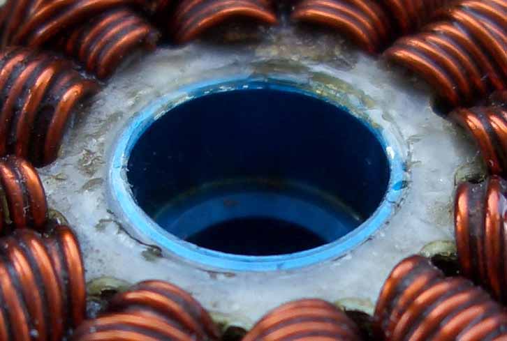

Motor ging ganz leicht auf, vorderes Lager ruckelte. Wollte jetzt alle 2 Lager wecheseln, aber dann ist mir was aufgefallen. Das Metallteil mit den Kupferdrähten sitzt schief auf dem Lagerschild (Foto). Verbogen is nix, sieht so aus, dass das Metallteil schief draufgeklebt ist.
Jetzt wäre die Frage, ob ich das so lassen kann und ob sich das Geld für 2 neue Lager noch rentiert. Und kann der Stromverbrauch deshalb so hoch sein (4,3A). Muß ein bisschen auf´s Geld schauen und will nicht unnötig was ausgeben. Den Motor hat mir mein Onkel gebraucht besorgt - der meint ich kriege einen neuen aber ich wollte versuchen den alten zu richten.
Hurzi.
