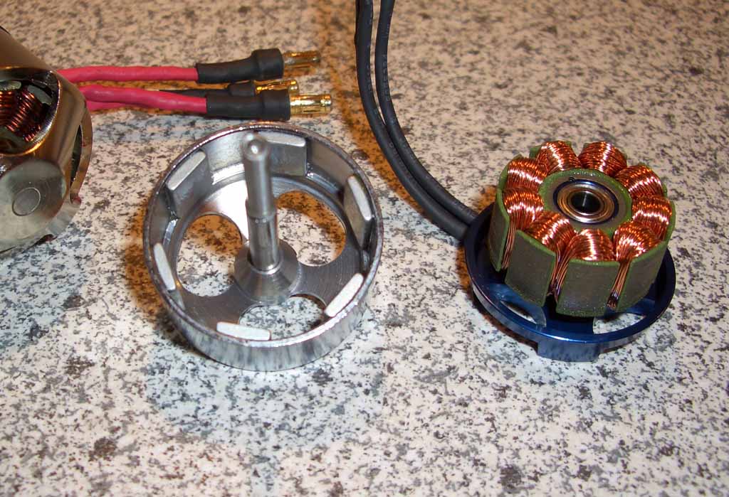

Bin jetzt endlich mal dazu gekommen, mir einen TH450 PRO zu holen. Die ursprüngliche Abbildung bei FW im Inernet war wie vermutet tatsächlich falsch - jetzt ist die richtige drin. Mit einem Glockendurchmesser von 31mm ist er im Umfang grösser als ein normaler TH oder der 450 F. Dafür ist er kürzer gebaut.
Wie man auf nachfolgendem Foto sehen kann, ist die Glocke leicht zu entfernen (nur durch einen Sicherungsring gesichert). Im Falle eines Lagerschadens oder wenn sich Magneten lockern kann man da gut ran. Im Inneren misst die Welle 4 mm, außen ist sie auf 3,2 mm reduziert. Als ich die Glocke abzog, fiel das vordere Lager heraus - habe mit Loctite verklebt, ebenso die Welle im Lager. Die Welle ist an der Glocke mit einer Madenschraube gesichert...
Alles in allem wirkt die Verarbeitung gut. Bin schon gespannt, wie der Motor so abgeht - hat schon wer Erfahrungen damit? Werde vielleicht am Wochenende dazu kommen mal zu testen. Werde dann hier berichten.
