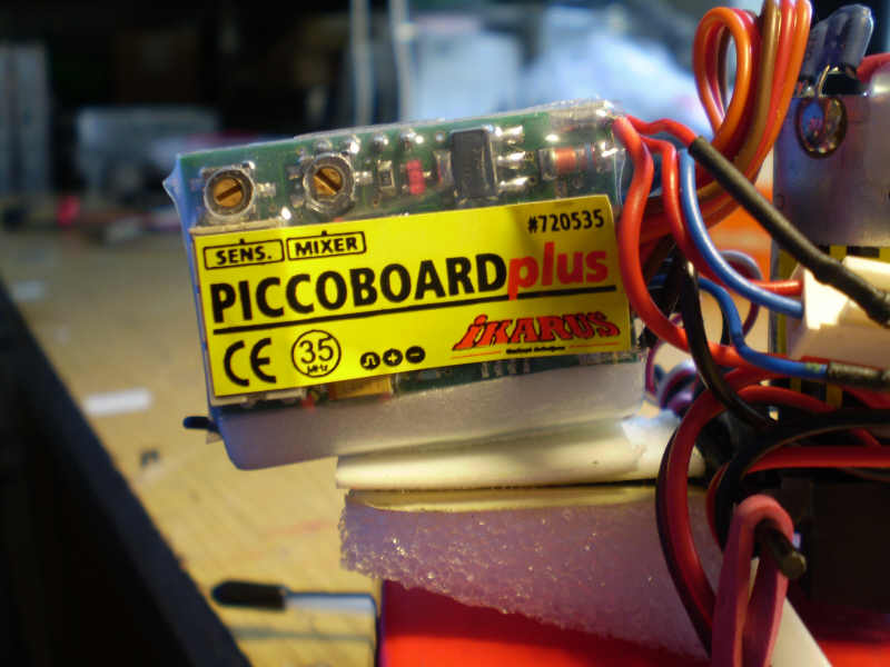

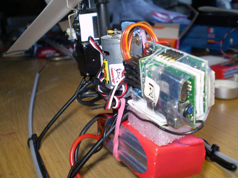

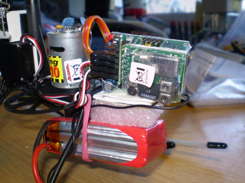

Bevor du wild zu schrauben anfängst, anbei ein paar Bilder von meinem V2. Denke mal, damit kannste am ehesten kontrollieren, ob schon optisch was auffällt. Reglerstellung könnte evtl. helfen, eine halbwegs brauchbare Grundeinstellung wieder hinzukriegen.
Good luck !
Good luck !

das Piccoboard ist definitiv richtigherum drauf...
Optisch ist auch nix zu sehen...
