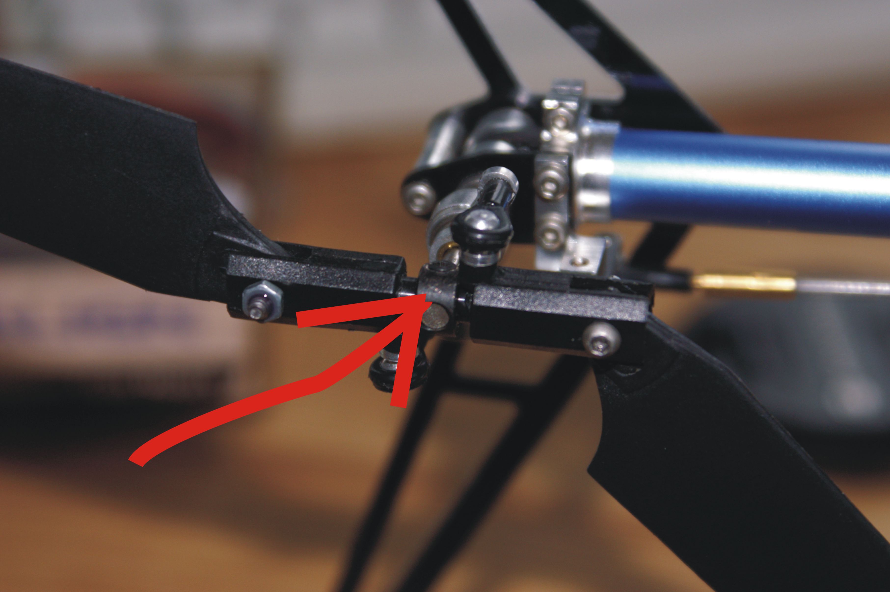

hallo suche ersatzteil dass ich leider nicht finden kann und zwar ist es dass teil zwischen den beiden heckrotor blatthaltern. ich bin am verzweifeln habe keine ahnung wo ich das teil herbekommen könnte. bin für alles dankbar.

#3 habe mal ein bild als attachment drangehangen
Beitrag von Obi Wan Kenobi »
hoffe es funkt., so

so wie das Teil ausschaut, ist es ein doppelt gebohrter Stellring, der die Heckrotornabe auf der Heckrotorwelle fixiert. Ich habe mal bei EHS nachgesehen, das Teil dort aber auch nicht gefunden. Schon eigentümlich. Was sagt denn die Teileliste in der Anleitung. Ist der Stellring dort nicht gelistet? Ansonsten hilft wohl nur Rückfrage bei Robbe direkt.
Gruß Dieter

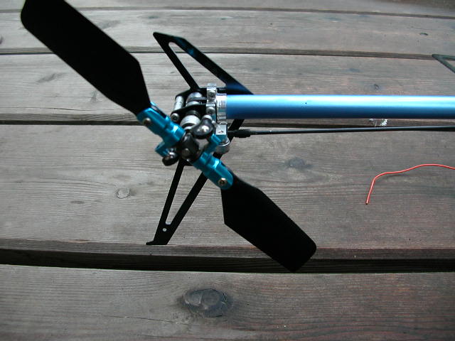

Das Teil war bei auch schon kaputt. Habs mit samt Blatthaltern weggeworfen und kurzerhand ein blaues T-Rex Heck montiert. Das Blau passt zwar nicht zum Crown aber zumindest fliegt es ordentlich und bricht nicht mehr wegen jedem Schmarrn.
Crown Heck.JPG (80.33 KiB) 1164 mal betrachtet
Gruß Geri

Wenn du eine 3mm Heckrotorwelle hast kannst du auch die Nabe vom Zoom 450 verwenden Bild
die passt mit den Crown Heckrotorblatthaltern.
Grüße Gogi

hmmm, ist das nicht die Heckrotornabe "RG-08"?
Zumindest bei meinem sieht sie so aus :-)
Sieh mal bei http://shop.buschflieger.de nach !
Denke aber das ist die um 4,30 !?

hallo, das ist richtig nur das schwarze teil dazwischen ist nirgens zu kriegen!!
nicht mal robbe kennt das
mfg heinz und danke an alle bisherigen antworten

Hallo mein erster Crown, fliegt immer noch,
hat dieses schwarze Teil gar nicht.
Also lediglich die Nabe !!!
Das ist auch nicht notwendig, denn die angeschraubt wird das Ding über Schrauben die durch die hohle Nabe gehen
Mein letzter mit dem mod. Heck hat diesen schwarzen Stellring, wird
aber nicht unbedingt benötigt, wenn du nur die Nabe verwendest
LG,
Dieter
