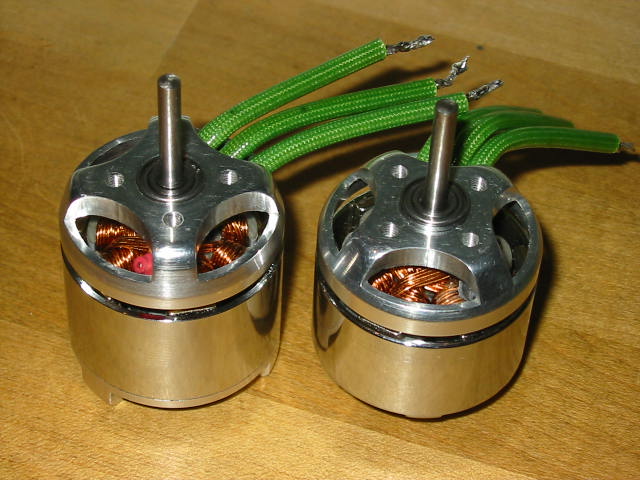

mit 4s 2100er Saehans und ´nem guten Selbstgedröselten.
Gruß Stefan
Gruß Stefan

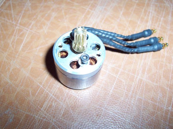

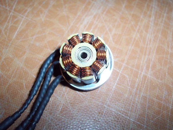

so tu ichs auch und bin echt begeistert :- )
Stefan, erzähl doch mal etwas mehr über deinen Motor
Meiner hat einen 12*22,7 9N Stator und 12 12*4*1,5mm Magnete zu 6P kaskadiert, Luftspalt <0,1mm. Gewickelt habe ich 9W 0,8er Draht im D.
Werde mir eventuell nochmal einen neuen machen, dann mit gebogenen Magneten.
Christian
Christian
