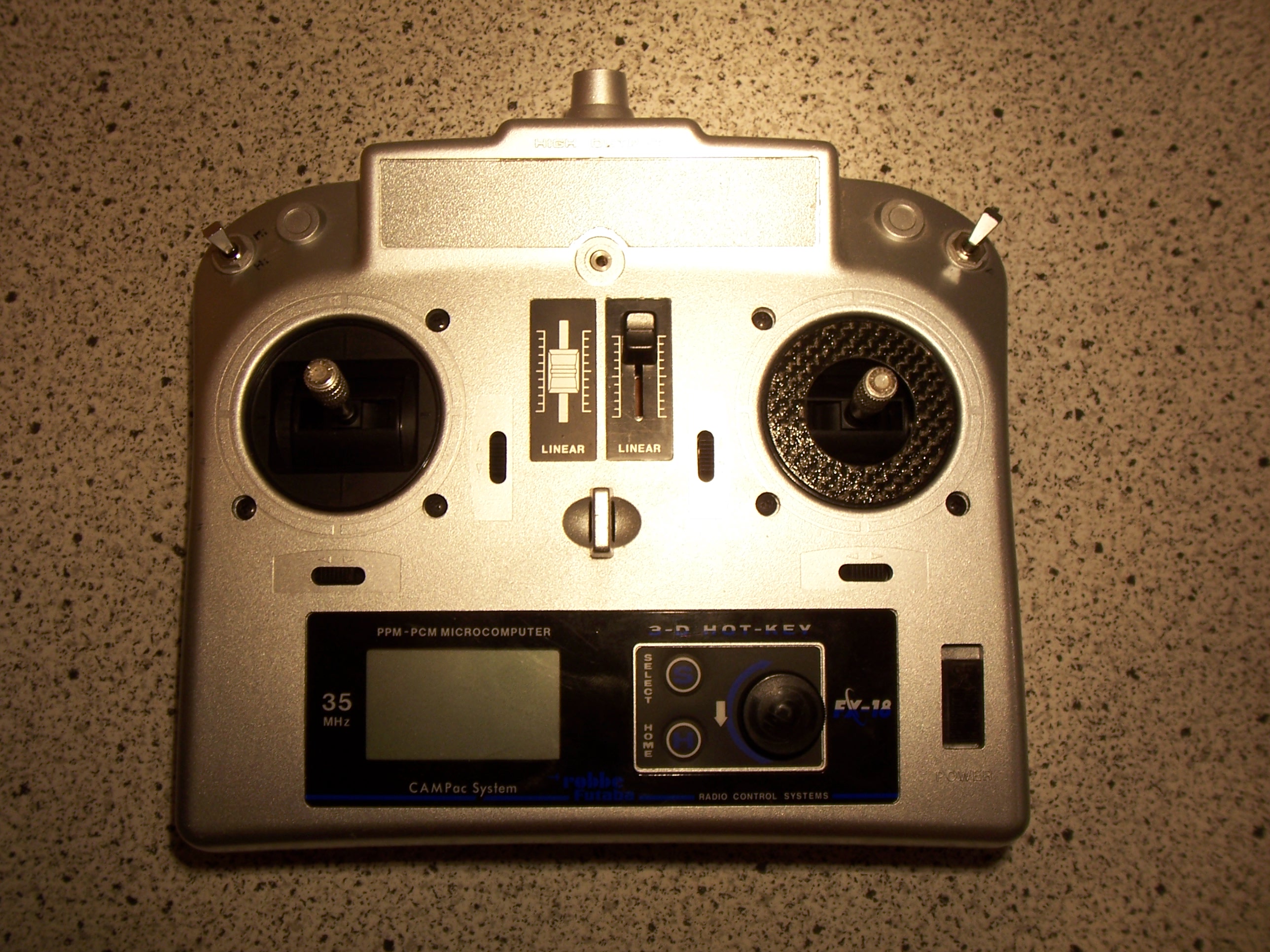

Hab mir letzte Woche aus einer CFK-Platte einen "Cycle-Ring" gebastelt.
Heute bin ich erstmals mit den neuen Maximalausschlägen für den TS geflogen und ich muss sagen, das fetzt.
So wie der Logo jetzt dreht, ist das nur mehr geil
Also, wenn jemand die TS auf einem Knüppel fliegt (z.B.: Mode 2 wie ich) dann kann ich euch nur zu so einm Ding raten. Damit kann man nochmal ganz schön was raushohlen.

#22 Cyclic Ring?
Eine Frage als Newbie: Wozu braucht man einen Cyclic Ring? Begrenzt du dadurch den Knüppelweg oder welche Funktion hat der?
Peter
Peter
- HolzingerM
- Beiträge: 405
- Registriert: 08.04.2006 15:28:09
#23
Hi reinhpe!
Wenn man versucht die maximale zyklische Ausschläge einzustellen an der Taumelscheibe, fällt auf das man die mechanische Bregrenzung über reines Nick oder Roll später erreicht als wenn man Nick und Roll gleichzeitig in die Endposition bewegt. (Eckposition an den Knüppeln)
Wenn man nun verhindert das dieser Zustand eintreten kann (Nick und Roll gleichzeitig) dann kann man etwas mehr zyklische Ausschläge einstellen.
Im Prinzip kann der Heli so uber Nick oder Roll etwas schneller drehen, und zusätzlich wird verhindert das die mechanische Begrenzung bei gleicheitiger Betätigung von Nick und Roll eingenommen werden kann.
Ich hoffe ich konnte dir damit etwas Licht ins Dunkle bringen.
