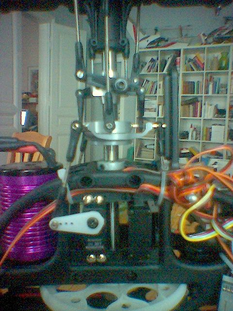

ich habe jetzt meinem logo10 3 ds361 spendiert, allerdings habe ich probleme beim einbau.
da die servos so hoch sind, würden sie an ihrer vorgesehenen position an der HRW anstossen; deshalb habe ich sie weiter vorne montiert; durch die langen servoarme (20mm) sind die gestänge aber alles andere als parallel zur HRW.
wie habt ihr das gelöst ?

Muss es denn das äussere Loch des Servohebels sein? Reicht nicht ein Loch näher an der Servoachse? Hätte auch den Vorteil das die Auflösung besser und die Kraft höher ist wenn man den gesamten Servoweg nutzen kann.

der umbau sollte ja den sinn haben, 3d fliegen zu können. deshalb die DS361 und die langen (20mm) servoarme, wie auch in der anleitung beschrieben.
der heli fliegt ja auch so, aber es kommt mir schon komisch vor, deshalb würden mich fotos von anderen kollegen interessieren, die auch die DS361 verbaut haben.
