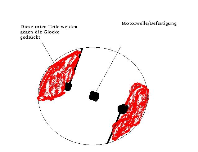

Also ich hab mal mit Paint ein kleines Bild gemacht, die roten bereiche sind die Kupplungsbacken, dann habe ich bei solch einem Teil ein(oder mehrere) loch gesehenmit einem Schlitz ,welche logischerweise wie schon von andy geschrieben nach aussen gehen und die Glocke mit nehmen.
Wo kommen jedoch da jetzt noch Federn rein ?

Die Fliehgewichte sind geschlitzt und drücken sich durch die Fliehkraft gegen den Kupplungbelag der Glocke. Zusätzlich Federn gibt es nicht.

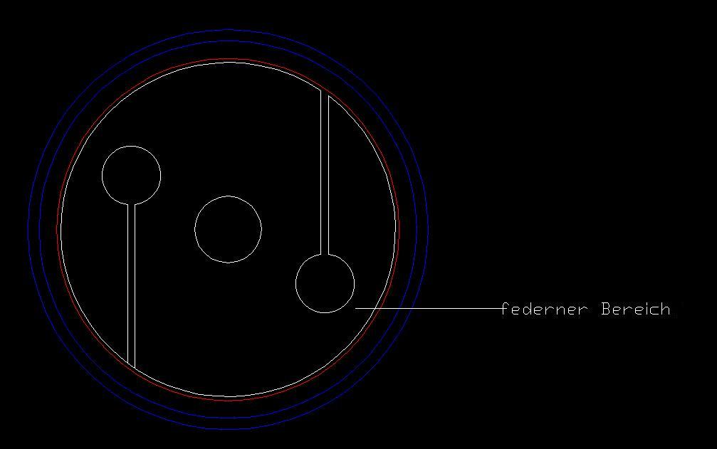

So sieht das in etwa aus.
Nach solchen Paint zeichnungen müssen wir auf Arbeit immer arbeiten :puke: , das konnte ich nicht so stehen lassen
